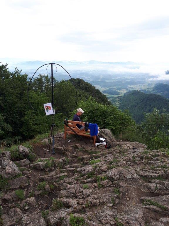

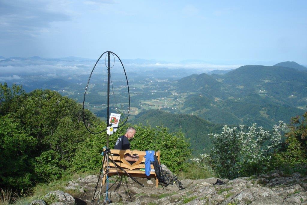

V soboto, 09.06.2018 ob 6.uri se odpeljemo proti Donački gori. Od Rudijevega doma se povzpnemo proti vrhu in do 8 ure postavimo anteni magnetic loop za KV in J anteno za UKV. Vse po planu za začetek aktivacije. Rajko, S54X start CW na 40 M, Zvone start FM na 2 M. Sam se imel čas za nekaj posnetkov, nakar sledi zamenjava operaterjev. Presenetljivo dobri odzivi tudi na 30M in 20 M področju. Z delovanjem prenehamo 9:25. Vzpostavili smo skupno 85 zvez - 67 na KV in 18 na UKV področju. Sledi pospravljanje tehnike in počasi sestop na izhodišče.

In kako se kaj obnese magnetic loop?

M L A
Izdelal sem jo premera 1,1 M in debeline koaksa - oplet 12 mm ( 14 mm s plaščem )
FRQ Izk. v primerjavi z DIPOL ANT
7 MHz --- 17 %
10 MHz --- 42 %
14 MHz --- 70 %
18 MHz --- 85 %
21 MHz --- 90 %
24 MHz --- 94 %
28 MHz --- 96 %
Opomba:
1. Za 7 in 10 MHz dodam paralelno fiksni C 64 pF/3 KV da mi zajame to področje, za ostale FRQ pa odstranim. Antena odlično sprejema in je tudi usmerjena. Slabši RST dobim na 7MHz od 319 do 599. Pri 5 W je manj kot 1 W na izhodu MLA. Na vseh ostalih pa so RST od redko 539 do 599 - v bistvu ni toliko pomembno, ker je na 7 MHz največji interes za SOTA delo v CW.
2. Dobro se obnese posebno, če je odprt teren. Delal sem že tudi iz poraščenih vrhov z drevesi in je nekoliko slabše, a ni bilo težav --- nekaj zvez manj !
