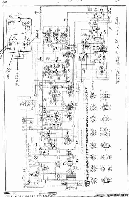

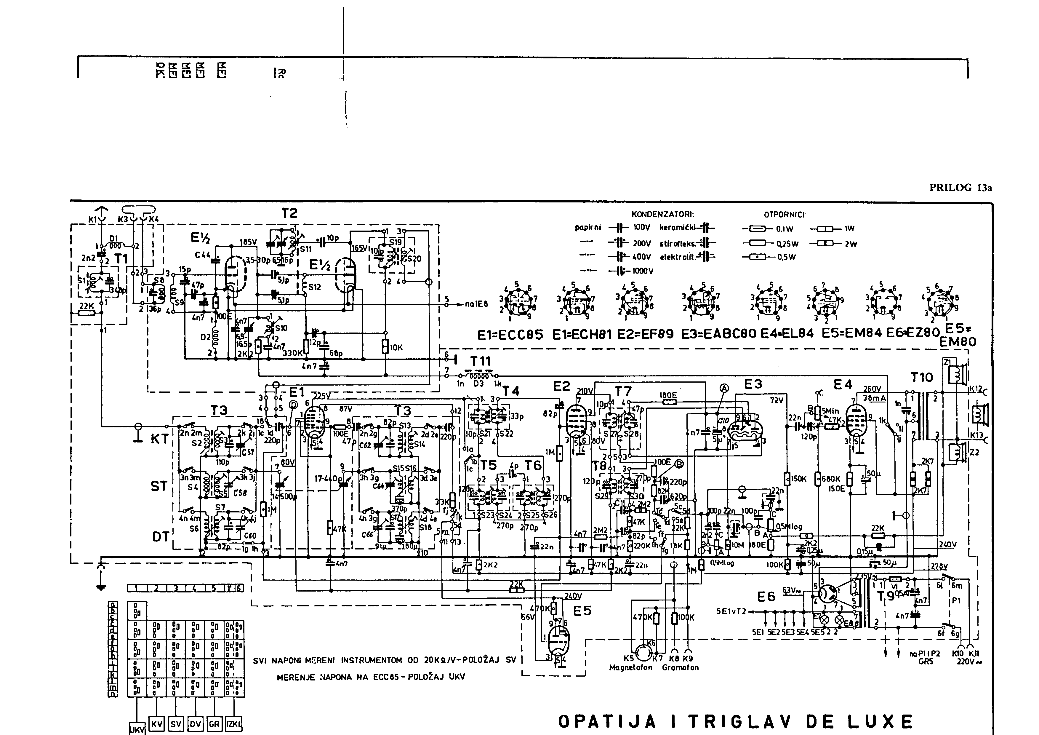

OdgovorNapisal/-a 9A4OE » 28 Okt 2008, 18:12
Opatija delux i Triglav delux so enaki.
Slisis mocan sum ali brum, ce slisis brum poglej elektrolite v napajanju
(27.29 KiB) Prenešeno 140 krat

OdgovorNapisal/-a s57j » 28 Okt 2008, 23:11
Živ!
Eh, Arpi.....
9A4OE (nisi napisal imena) najlepša hvala. Deluxa je nek "mojster" pošteno spustil skozi roke. Žice od gramofona so porezane in visijo v zraku itd. Tudi s sprednje plošče je odtrgal blago in gor nalepil lepo svetlečo desko a la iveral. Na vtikanje ali iztikanje antene popolnoma nič ne reagira.
Torej se bom lotil kondenzatorjev.
LP Janez, S57J

OdgovorNapisal/-a S57BI » 29 Okt 2008, 12:13
S57BI
Prispevkov: 185
Pridružen: 06 Feb 2002, 02:00
Re: Iskra Triglav deluxe
OdgovorNapisal/-a s57j » 29 Okt 2008, 21:38
Hvala, Jože.
Na tem naslovu sem že pobral, kar sem rabil. Tisti Triglav Opatija ni prava shema, ker so v njej tudi tranzistorji, ki jih moj Deluxe še nima.
LP Janez

OdgovorNapisal/-a s57j » 29 Okt 2008, 23:20
Tale radio na naslovu
http://radiomuseum-croatia.com/root_fil ... _LUXE.html
je tapravi.
LP Janez, S57J

OdgovorNapisal/-a 9A4OE » 11 Nov 2008, 18:59
Se en skan
(110.46 KiB) Prenešeno 60 krat

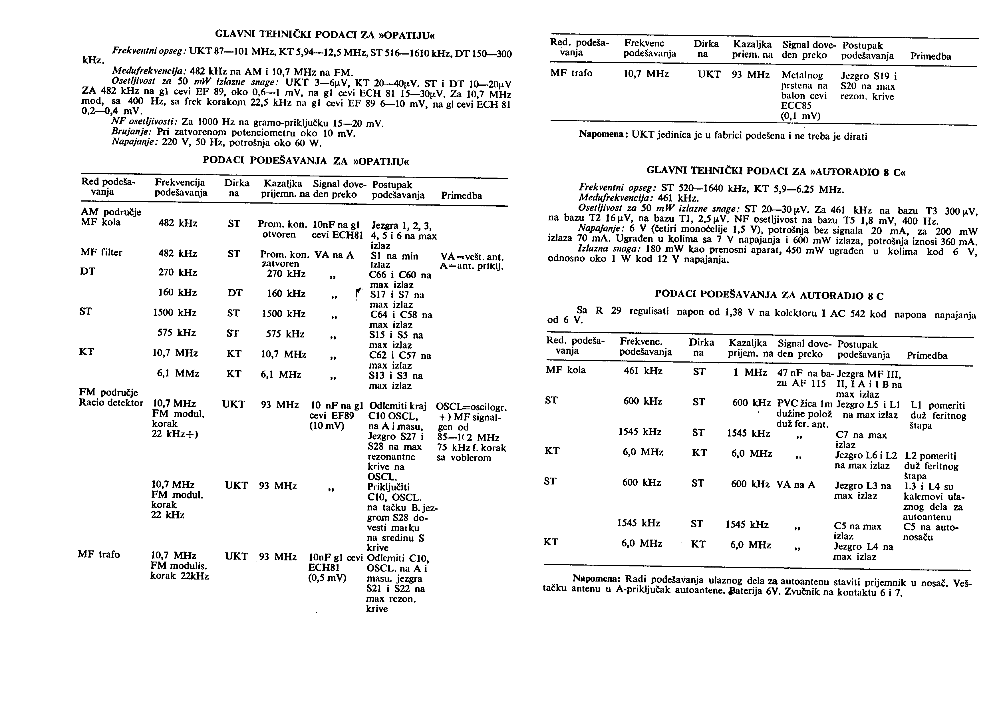

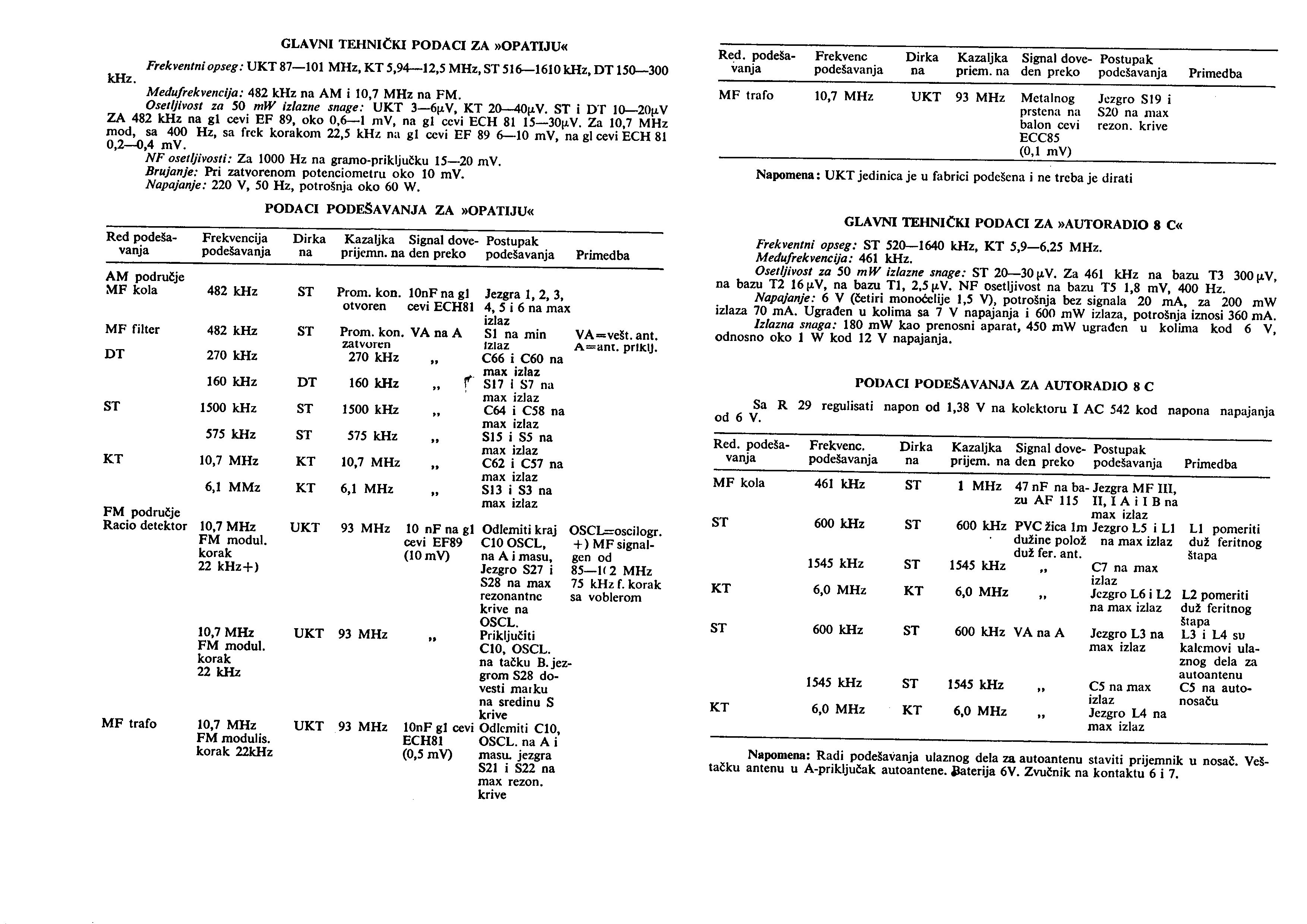

OdgovorNapisal/-a 9A4OE » 11 Nov 2008, 19:01
Podesavanje
(106.57 KiB) Prenešeno 55 krat

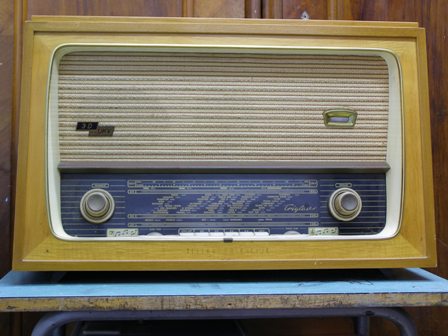

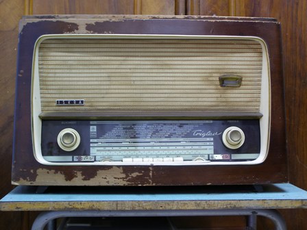

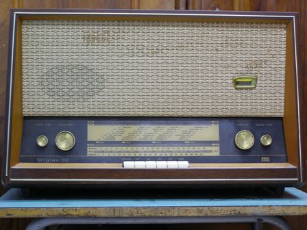

To su Triglavi iz moje zbirke

OdgovorNapisal/-a s57j » 11 Nov 2008, 22:31
9A4OE napisal/-a:Podesavanje
Hvala, Damir.
