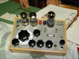

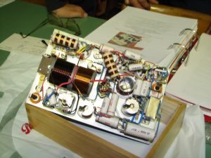

Danes, nekaj po 10h lokal, je bil prvi QSO med Vanjo S59AV (Beli Križ) in S59ABL (Sežana) z mojo novo-staro škatlo imenovano "PARASET".Manipulator je bil Zvezdan-S51OZ, ker so se meni tresle roke zaradi silnega pričakovanja.
Zvezdan išče najboljši Vanjin ton...
Tako pa izgleda..
Še drobovje...

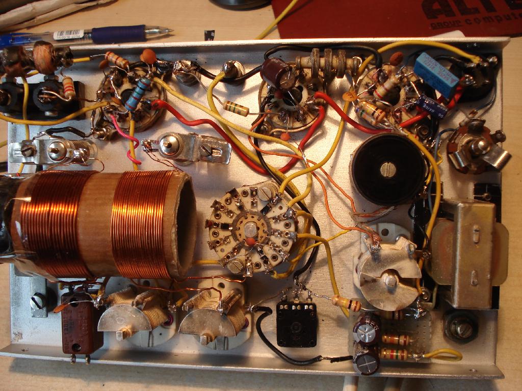

Tudi jaz sem že več let imel namen izdelati repliko Paraseta, pa ni bilo delov, izkušenj, predvsem pa časa in volje. Za počitek po izdelavi Invazije-V pa sem končno naredil tudi Paraset.
Ker na e-bayu kupljeni kondenzatorji še niso prišli, sem uporabil, kar sem imel pri roki. Za uglaševanje oddajnika in antene sem uporabil kondenzatorja prave oblike, vendar samo 50 pF kapacitete, ki mi ju je podaril Rudi, S58RU skupaj z nekaj drugimi vrtljivimi kondenzatorji, anodnimi dušilkami in še za pest ali dve druge robe, potrebne za izgradnjo mojih SPARD replik. Za sprejemniški kondenzator sem uporabil kar enega iz žepnega tranzistorskega sprejemnika. Tudi pri elektronkah sem se zmotil, saj sem na zalogi imel 6SJ7 namesto 6SK7. Tu mi je na pomoč priskočil Mirko, S52PC in mi odstopil dve svoji 6SK7. 6SK7 in 6SJ7 se minimalno razlikujeta, test v mojem parasetu je pokazal, da je pri 6SJ7 malo težje nastaviti reakcijo pri poslušanju javnih AM postaj. To bi se dalo popraviti z zamenjavo ustreznih uporov in kondenzatorjev.
Kakorkoli, kar malo sem razočaran nad enostavnostjo izgradnje, pa še elektroshema in vse ostale delavniške risbe čelne plošče, tasterčka in ohišja so dokaj dobre. Problem je, da moraš pri čelni plošči seštevati mere od luknje do luknje namesto, da bi bile kotirane od robov. Edini izziv je bila izdelava tasterčka in tornega pogona skale sprejemnika. Zdaj sem naredil novo skalo in na njej namesto linearne skale, s flomastrom označil frekvence. Taka skala mi je bolj všeč, saj ne vidim pravega razloga za linearno skalo in risanje krivulje. Seveda pa to ni v skladu z originalom. Bomo videli.
Edina težava pri zagonu Paraseta je bila, da je starinski (čeprav sem obljubil, da starin ne bom več vgrajeval, me je vseeno malo zaneslo) potenciometer za reakcijo. Sem ga pač zamenjal z v ta namen kupljenim novim, ki pa ima čisto neprimeren izgled.
Za namene testiranja sem k prejšnjim dodal še 30 Li-Ion celic za anodno napetost 350 V. Baterija ima tako že par kil, vendar se da lepo testirati brez dodatnih brumov od "čudnih" napajalnikov. Sprejemnik sem zapeljal po frekvenci do 7,6 MHz, spodaj pa gre do 2,9 MHz. Zanimivo, da je približno enako občutljiv (-105 dBm) po celem bandu.
Izhodna moč 6V6 v, s koaxom napajan dipol, je malo čez en vat na 3,55 MHz. 6L6 sem določil eno kovinsko (imam jih več, 6V6 pa nobene kovinske), ki dokaj enako deluje v obstoječi konfiguraciji, moral bi ji spremeniti upor za regulacijo napetosti druge mrežice. Izhodna moč v cca 10 m žice in ozemljitev na radiator pa je dobre 3 W s 6V6 in skoraj 6 W s 6L6. Seveda te vrednosti kaže Bird 43, ki je predviden za 50 omov, ne pa kar nekaj. Žarnici za indikacijo uglašenosti oddajnika in antene požreta pol vata, enako kot pri I-V le, da tam žarnico lahko izklopim.
Kovinsko ohišje je pobarvano in se suši, izdelati bom moral novo čelno ploščo in izvrtine na njej malo prilagoditi mojim elementom in gumbom. Nisem se še odločil, ali bo jeklena, pobarvana, napisi pa natisnjeni pri sitotiskarju, ali bo aluminijasta in napisi vgravirani, tako kot pri Invaziji-V.
Moj Paraset je pripravljen za morebitno testiranje z drugimi Paraseti in/ali drugimi podobnimi replikami ali celo originali. Mogoče tudi kar s kakršnim koli radijem tako, kot je bil to primer z Invazijo-V.
