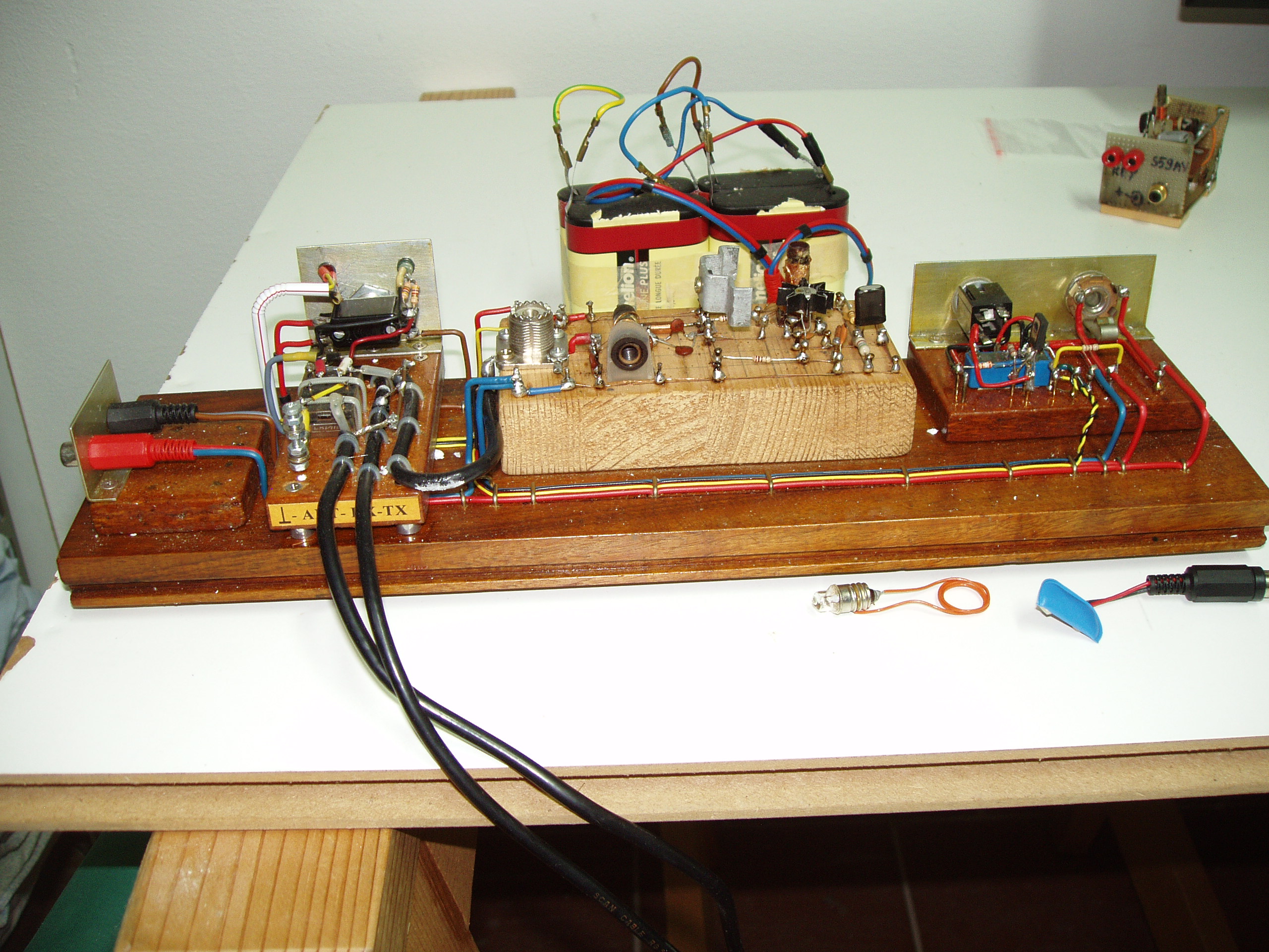

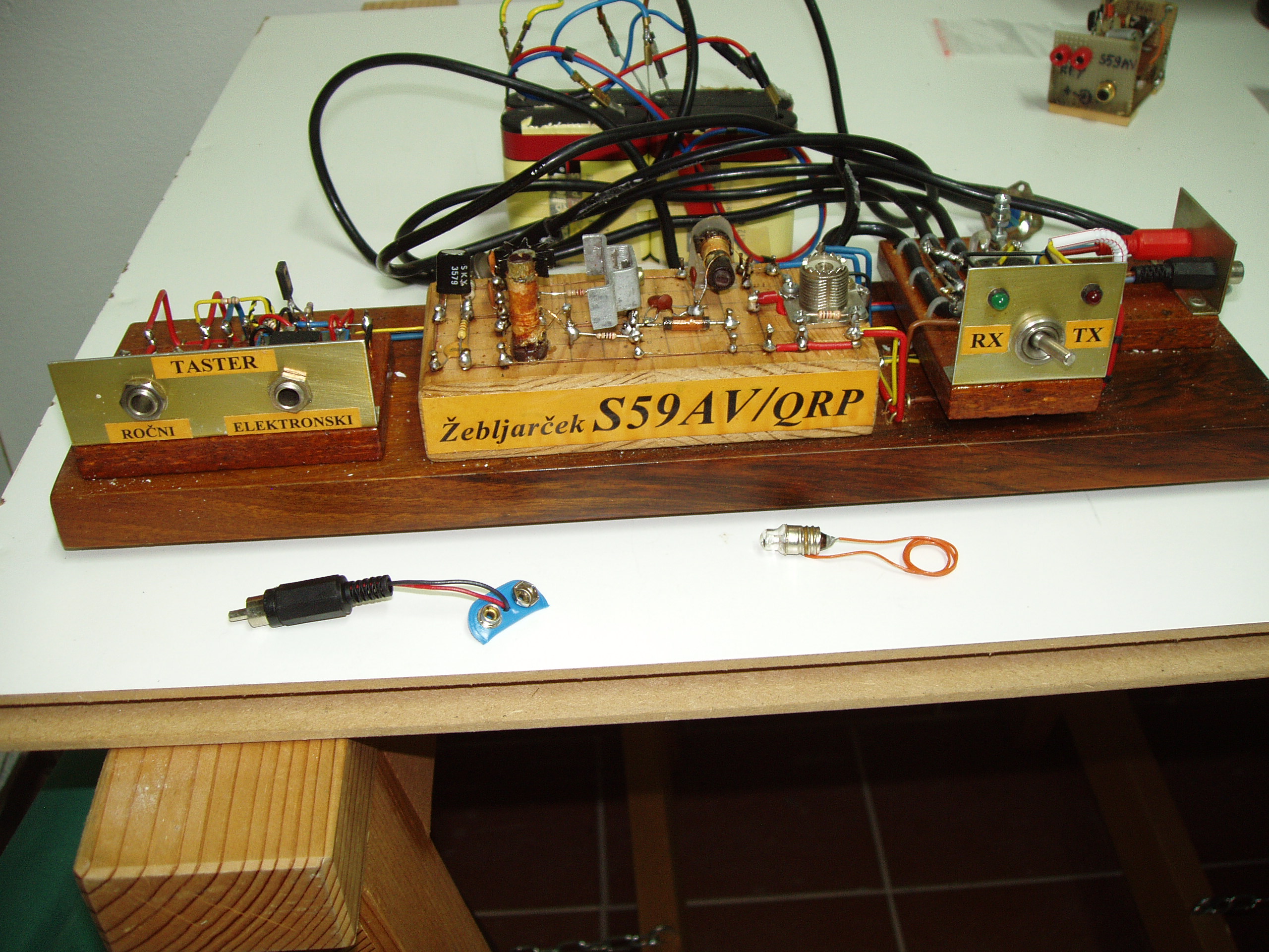

Nekoč, med letoma 1997 in 2009 je na obali izhajal S5 Obalni.
Na teh listih je Žarko S53Z prikazal QRP postajo " Žebljarček".
(1.1 MiB) Še ni prenešeno
(1.09 MiB) Še ni prenešeno
(945.88 KiB) Še ni prenešeno
(944 KiB) Še ni prenešeno

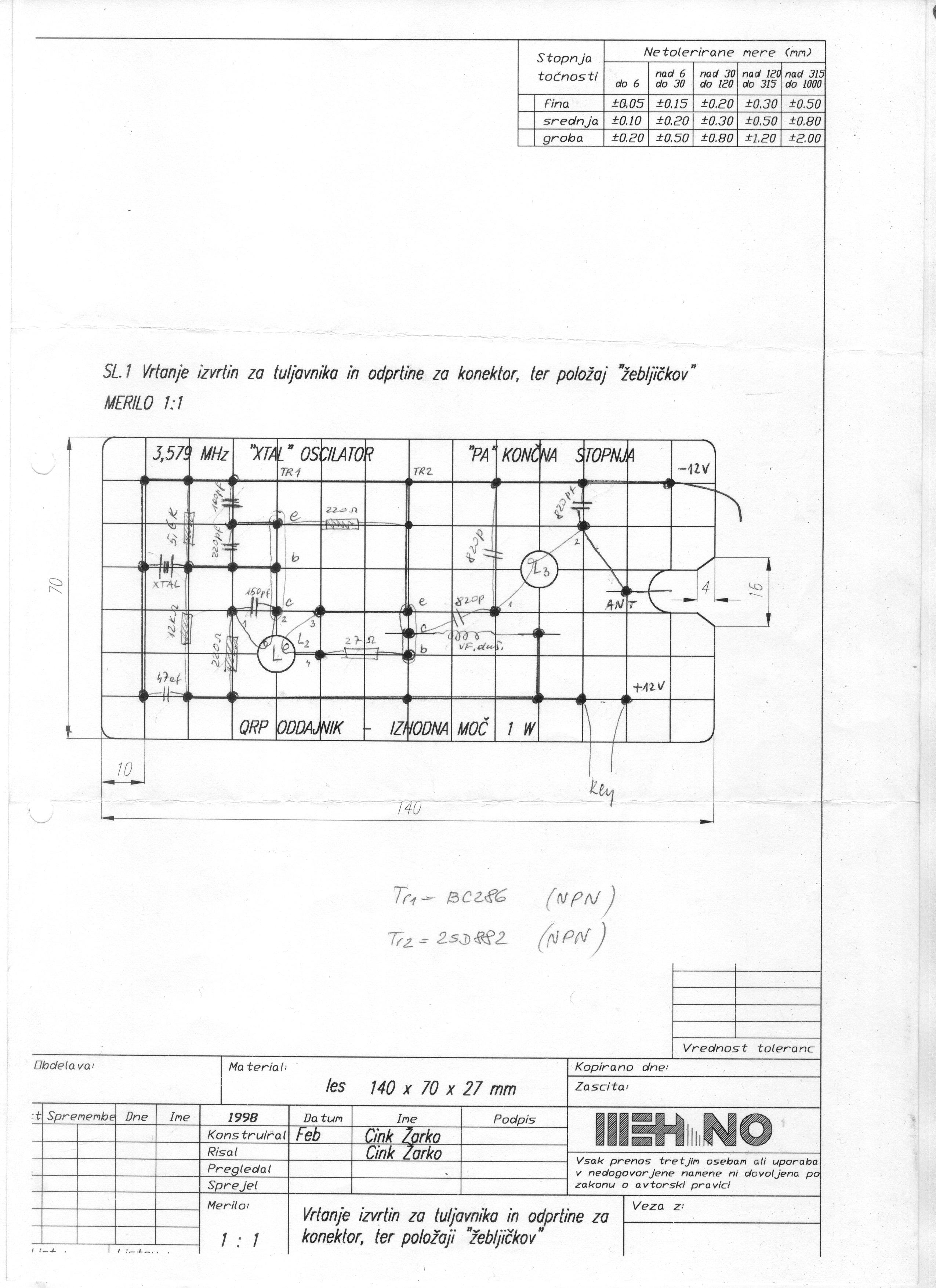

Originalni elektronski načrt Žebljarček-a
(832.48 KiB) Še ni prenešeno
