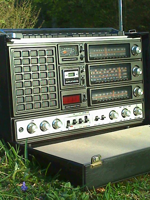

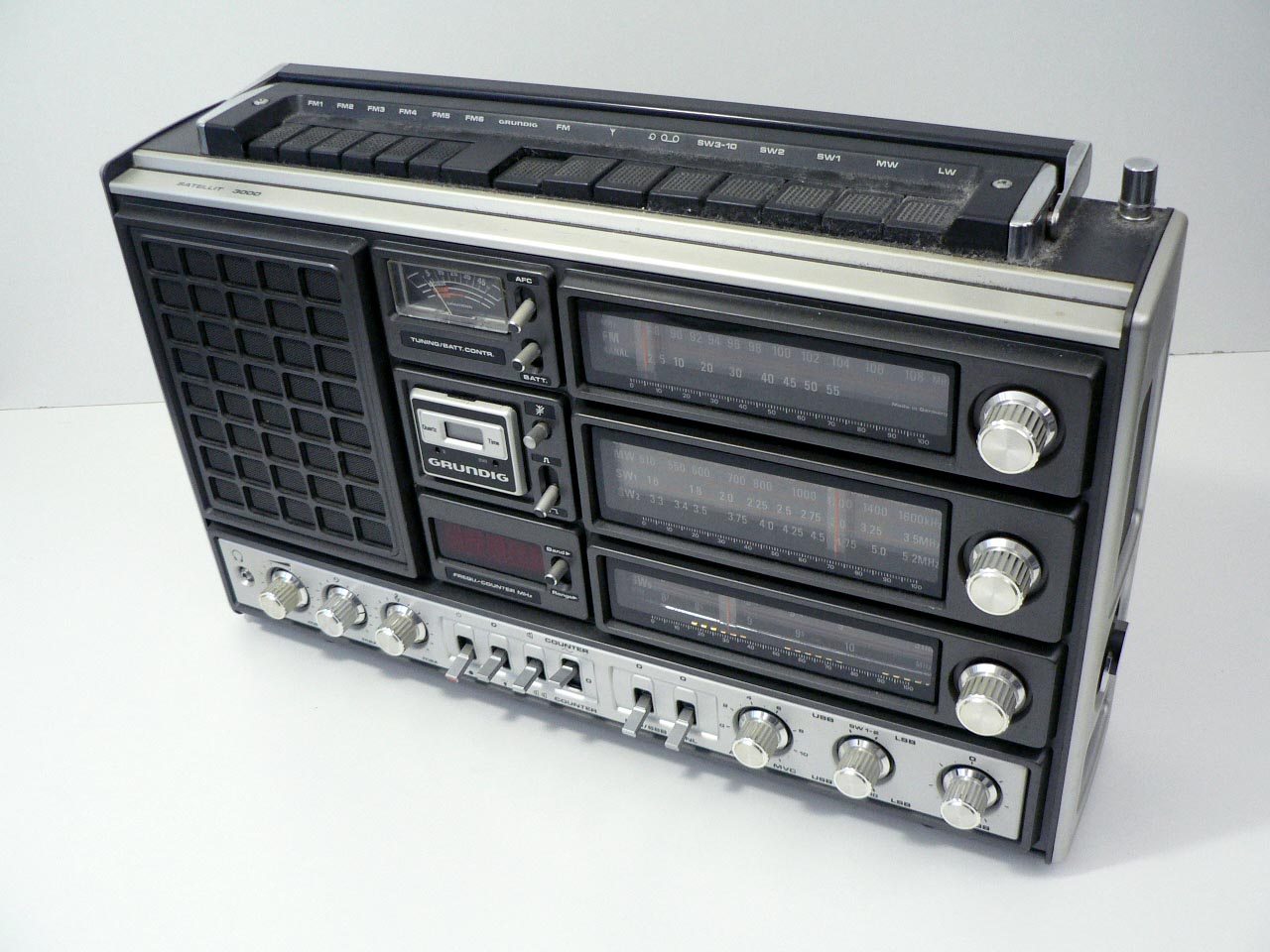

OdgovorNapisal/-a S50GO » 11 Apr 2011, 20:08
No dve majhni slikci tega radija. Frekvenčni števec( display) se vkljaplja s stikalom po želji kadar deluje na baterije. Tukaj je v naravi samo tako za foto. Drugače je radio na varnem in deluje brezhibno z lepim selektivnim čistim zvokom. Ima tudi ssb.
(203.54 KiB) Še ni prenešeno
(108.97 KiB) Še ni prenešeno
