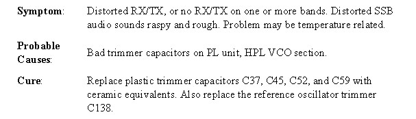

Mi lahko kdo predlaga kakšnega dobrega serviserja za IC735 ?
Ima dve napaki, ki sem jih odslikal kar iz interneta in je žal napisano v angleščini.

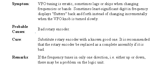

Edino pri drugi sliki pod imenom napaka_2 mi rotary encoder dela napako ob vrtenju
v obeh smereh. Omenjeno je da je pokvarjen encoder. Vendar pri meni je še malo
drugače. Ko se postaja ogreje, spet deluje. Pozimi kjer jo imam v sobi na 5-tih stopinjah
rabi tričetrt ure. Zdaj poleti pa dela takoj ko jo prižgeš. Morda hladen spoj?!?
Obe zadevi sta dokaj zahtevni za popravilo, zato se tudi obračam na koga, ki bi
se tega pravilno lotil. Postaja mislim da ni bila še nikjer na servisu.
