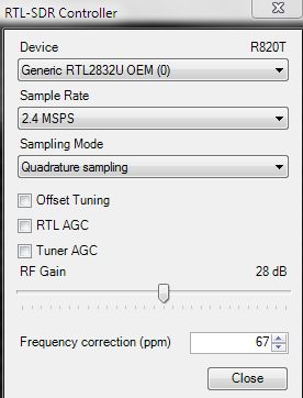

Za sprejem DMR signala se je pa treba malo potruditi.
Video kako se to naredi na SDRsharp je : https://www.youtube.com/watch?v=Je2WUfYY0xI

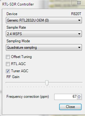

Če SDR slabo sprejema signale je morda treba nastaviti ojačanje SDR Ključka na RTL SDR kontrolerju.
Na SDRsharp izgleda takole, kako pa na tvojem programu pa ne vem. Je pa res, da SDR RTL ključki niso prveč občutljivi.
ročna nastavitev ojačanja ključka
RTL-SDR kontroler-2.jpg (24.37 KiB) Videno 36942 krat
Avtomatsko nastaviljanje ojačanja ključka
RTL-SDR kontroler-1.jpg (23.42 KiB) Videno 36943 krat

Najlepša hvala za linke o antenah.
Pa hvala tudi za nasvet o gain-u. Zdaj se veliko bolje sliši.

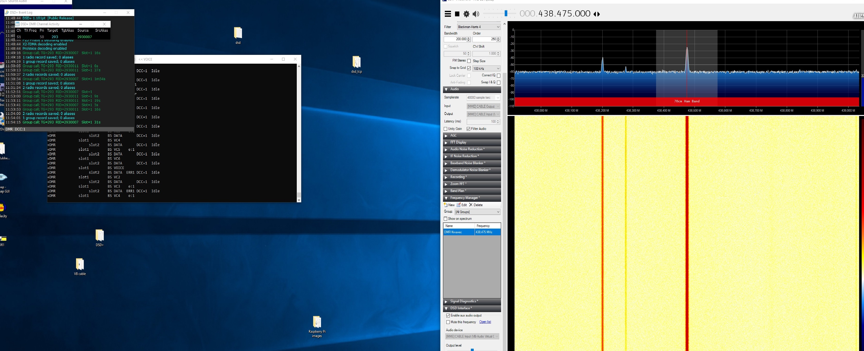

Živjo,
Danes sem imel malo časa in sem probal dekodirat DMR signal. Stvar dela, je pa zvok zelo slab. Požira besede. Ima kdo kakšen nasvet katero nastavitev spremenit, da bo sprejem boljši?
Ni mi tudi jasno zakaj lahko sprejemam signal samo na WFM, če izberem NFM ni signala. In pa zakaj v WFM ne morem vklopit squelch?
Hvala :)
(983.45 KiB) Še ni prenešeno
