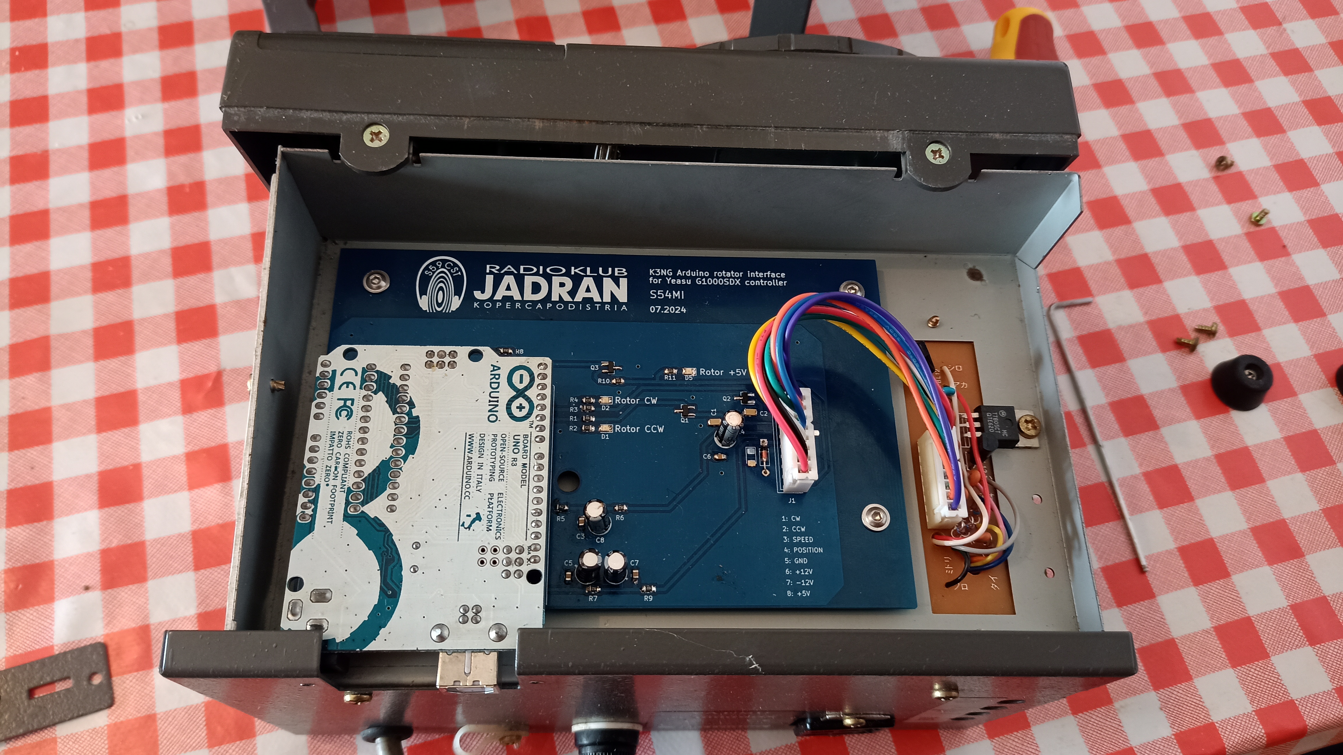

Jaz sam lani poleti nadgradil en nekoliko starejši Yeasujev rotator z namensko ploščico in Arduino kodo od K3NG.
Uporaba pa zaenkrat isto kakor je rekel S55OO.
Edina drugi scenarij, ki mi pride na pamet je samodejno sledenje satelitom (npr. da poloviš vse SSTV slike iz mednarodne vesoljske postaje, tudi kadar te ni doma).
Ploščica za Yaesu G1000SDX rotator

Koda od K3NG tudi to predvideva. Ima notri nekaj scenarijev za razne izvedbe oddaljene enote -> da daš cel pogonski sklop ali zgolj encoder/magnetni kompas direktno gor na stolp in da še imaš lokalno škatlo z tipkami in ekranom za upravljanje.
Sicer za povezovanje rotorjev ima N1MM dobro opisano v dokumentaciji: https://n1mmwp.hamdocs.com/setup/interf ... nformation. Mi smo letos v klubu to usposobili in dela OK (sicer rotor je prek USB priklopljen na 1. računalnik, a je preko mreže možno ga tudi obračati iz 2. računalnika). Druga rešitev bi bila kakšen "virtual serial port" gonilnik za Windowse.
