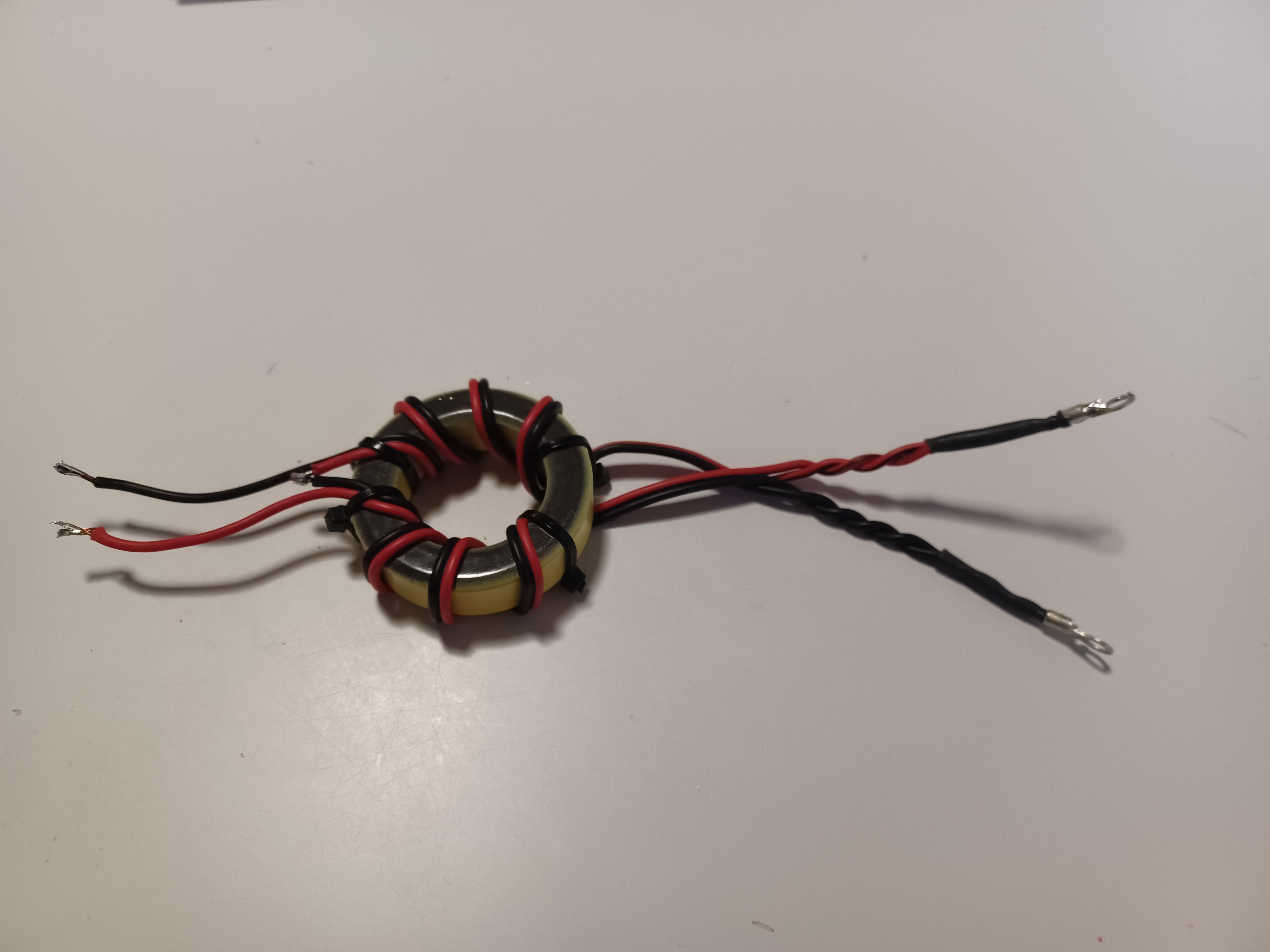

OdgovorNapisal/-a S57RZ » 07 Jan 2024, 12:29
Na zadnjem srečanju v Bukovžlaku sem kupil (glej sliko). Zraven je bila tudi neka dokumentacija, ki pa je nisem vzel, saj sem misli, da bom zadevo uporabil kot 4:1 balun na HF področju, a mi tam pokaže visok swr, tako da bi rabil kaj več podatkov. Če tole bere prodajalec iz srečanja, ga prosim za info o zadevi.
Tnx Rado

mislim, da tole ni 4:1 balun.
V prilogi je slika mojega 4:1 baluna na velikem jedru za HF.
V veliko pomoč mi je bil tale video:
https://www.youtube.com/watch?v=P7wW4TtXmc8
Poglej na 18. minuti za razliko v smeri navijanja.
22. minuta je začetek opisa delovanja 1:1 common mode in 4:1 baluna.
73 Bojan

S57RZ napisal/-a:Na zadnjem srečanju v Bukovžlaku sem kupil (glej sliko). Zraven je bila tudi neka dokumentacija, ki pa je nisem vzel, saj sem misli, da bom zadevo uporabil kot 4:1 balun na HF področju, a mi tam pokaže visok swr, tako da bi rabil kaj več podatkov. Če tole bere prodajalec iz srečanja, ga prosim za info o zadevi.
Tnx Rado
Sumim da je zgolj ena polovica ovita v napačno smer, da bi bil 1:4 balun . Glej http://vk6ysf.com/balun_guanella_curren ... e_core.htm

https://www.amidoncorp.com/6-material-i ... r-toroids/
Nekaj o toroidih, da bo lazje dolociti za katero podrocje je uporabno

Jaz se običajno poslužujem te strani, kjer je lepo opisano tudi poglavje o balunih, nekaj teorije, navodila za izdelavo in tudi o meritvah https://www.dg0sa.de/. Sicer v nemškem jeziku, pod zavihkom Balune.
73, Janko

Hvala za odgovore, sem že sam ugotavljal, da je polovica navita drugače, kot je to opisano v primerih. Prav zato sprašujem tukaj, spomnim se, da je bila zadeva narejena verjetno namensko, saj je ležala na listu, kjer je bilo opisano verjetno delovanje. Je pa bil štant nekje na desni sredini večje sobe v Bukovžlaku. Morda se bo prodajalec spomnil, saj je načrt ostal pri njemu.
