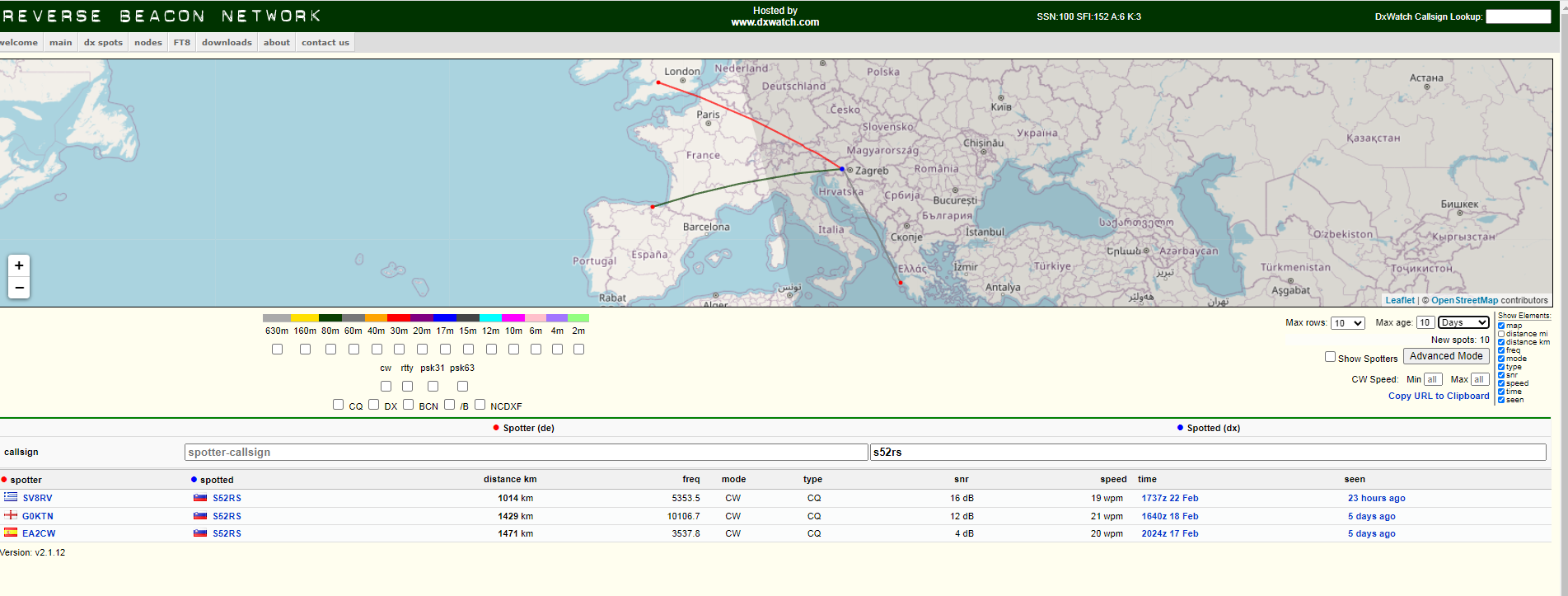

Pozdravljeni
Mogoce ni ravno prava tema, na kateri objavljam RBN temo.
Na RBN monitorju sem opazil uporabo mojega klicnega znaka (s52rs), kateri se je uporabljal v petek(17.02.2023), soboto(18.02.2023) in sredo (22.02.2023). Aktivnost je razvidna v prilozeni sliki.
Sem tudi sam obcasni uporabnik RBN-ja, vendar sem bil posebaj pozoren, saj sem ze v preteklosti opazil zaznamek uporabe, vendar je bilo ze kar nekaj casa od aktivnosi in mojega opazanja na RBN.
Verjetno uporabnik niti ne ve, da oddaja s tujim znakom. Prosim, uporabnike RBN naprav naj preverijo kateri znak uporabljajo za izkazovanje identitete na RBN.
" https://www.reversebeacon.net/main.php? ... istance_mi "
Na splosno tudi ne uporabljam 60m(5MHz) in 30m(10MHz), nimam primerne antene za omenjena BAND-a.
Hvala za pozornost

Pozdravljen!
Mislim, da nihče ne uporablja tvojega znaka. Morda je težava v tipkanju oziroma dekodiranju. Iz znaka
CQ S52R S52R S52R K se lahko zgodi, da RBN malo napačno dekodira znak in razume kot
CQ S52RS 52RS 52RS K
Tvoj znak je napačno dekodiral SV8RS. Lahko, da nima najbolj posrečeno nastavljenih filtrov za odločanje kdaj verjame, da je klicni znak pravilen....
UA0S UA9 AS 10113.8 30m S52R S5 EU CQ 8 22.02.2023 17:33 19 CW
HG8A HA EU 10113.8 30m S52R S5 EU CQ 4 22.02.2023 17:33 19 CW
DC8YZ DL EU 10113.8 30m S52R S5 EU CQ 12 22.02.2023 17:33 19 CW
SV8RV SV EU 5353.5 60m S52RS S5 EU CQ 16 22.02.2023 17:37 19 CW
DF7GB DL EU 5353.5 60m S52R S5 EU CQ 21 22.02.2023 17:37 19 CW
DL8TG DL EU 5353.5 60m S52R S5 EU CQ 27 22.02.2023 17:37 19 CW
DL1HWS DL EU 5353.5 60m S52R S5 EU CQ 22 22.02.2023 17:37 19 CW
S50U S5 EU 5353.5 60m S52R S5 EU CQ 16 22.02.2023 17:37 19 CW
V tem primeru pa ga je dekodiral G0KTN
DE2SAX DL EU 10106.7 30m S52R S5 EU CQ 11 18.02.2023 16:39 21 CW
OH4KA OH EU 10106.7 30m S52R S5 EU CQ 12 18.02.2023 16:40 21 CW
EA1URA EA EU 10106.7 30m S52R S5 EU CQ 15 18.02.2023 16:40 21 CW
G0KTN G EU 10106.7 30m S52RS S5 EU CQ 12 18.02.2023 16:40 21 CW
IK4VET I EU 10106.7 30m S52R S5 EU CQ 34 18.02.2023 16:42 22 CW
OE9GHV OE EU 10106.7 30m S52R S5 EU CQ 30 18.02.2023 16:42 21 CW
V obeh primerih se tvoj znak pojavi samo enkrat in samo na enem RBNju. Kar potrjuje na napako pri dekodiranju... Se zgodi!
73! Branko, S57C

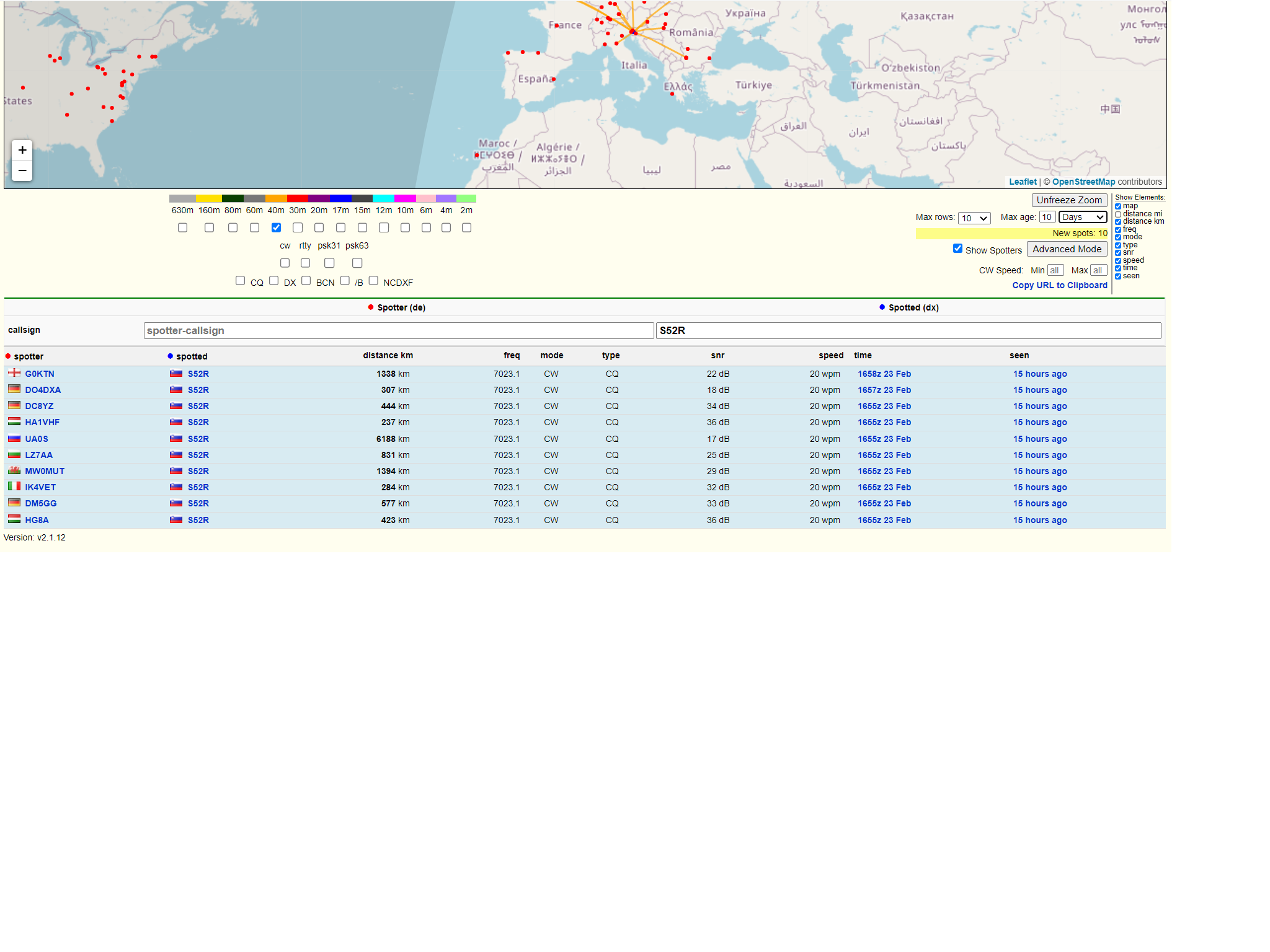

Bom tudi sam bil bolj pozoren ali je to samo na enem sprejemniku ali na vecih razlicnih.
Ne recem, da ni mozno napacno dekodiranje.
Izdelal sem CW generatorje in jih dal parim uporabnikom, mogoce je ostala kaksna moja nastavitev v hex-u.
Ali pa je hex tudi kdo dobil .......
Vec faktorjev napake je moznih.
Edino vem zase, da noben dan od navedenih nisem bil aktiven na RBN.
Tudi Tone, S52R omenjeni dan (22.02.2023) ni bil aktiven na RBN. (dodana aktivnost S52R na RBN v prilogi)
Hvala podroben pregled in pojasnilo

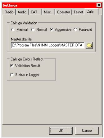

Ja te napake se lahko včasih tudi dogajajo,ker na skimmerju verjetno nima nastavljeno Callsign Validation na vsaj Agressive. Je pa pri spotih
včasih opazno, da se lahko pojavijo tudi po trije različni znaki za spot.

Tone, S52R je 22.2.2022 bil QRV na 30 in 60m! V tvojem pogledu tega ne vidiš, ker imaš za prikaz izbranih samo 10 vrstic in ti je pokazalo samo aktivnost z dne 23.2.2023!
Malo še razišči možnosti RBN in ti bodo stvari takoj bolj jasne!
73! Branko
