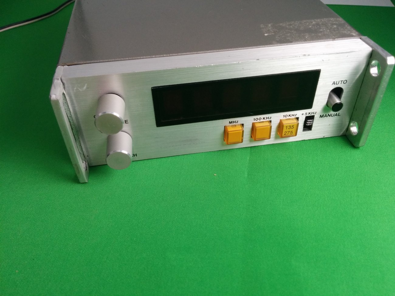

Prepozna mogoče kdo ta model avio sprejemnika?
Verjetno brez antene ni pametno ga poizkusit vklopit? Kakšna bi bila minimum?
Če ga spravim v pogon ga bi želel uporabljat kot prenosno enoto.

Če boš sprejemnik priključil brez antene, ne bo nobene škode. Za preizkus bo dober že kakršenkoli kos žice, ki ga boš vtaknil v antenski konektor.
Če boš hotel kaj več pa: sredina sprejemnika je 125MHz, torej je valovna dolžina cca 2,4m. Naredi si (vertikalni) dipol skupne dolžine 1,2m ali zanko skupne dolžine 2,4m (krog s premerom 76cm; quad s stranico 60cm; delta loop s stranico 80cm ...). Pa paličasta antena cca 60cm bi bila primerna za prenosni sprejemnik ....

OdgovorNapisal/-a s55mx » 13 Jul 2021, 09:47
:D Super! :D
Hvala ti za oboje !

OdgovorNapisal/-a s55mx » 13 Jul 2021, 20:12
Deluje! :D
LJ Radar slišim že z žično zanko 2,4m :D
Hvala še enkrat !
