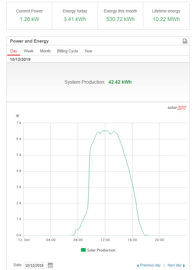

Jaz sem namontiral 9,5kW FV elektrarno lani oktobra. Kot je bilo že rečeno, so cene FV panelov krepko padle in so zdaj že pod 1 €/W.
Tudi glede kvalitete izdelave so danes že precej boljši, kot pred leti. Kdaj nazadnje je kdo slišal, da bi zagorela streha zaradi FV? Jaz se za zadnjih 10 let ne spomnim. So pa zagoreli avtomobili Tesla - ampak to ni tema. Izkoristek panelov pada, pa ne občutno. Ko sem jaz to raziskoval sem našel Sonyev, ki panel dela že >20 let. Izkoristek je res padel ampak ne na ničlo.
Elektrodistribucije SO problem! Če je na primer v vasi več FB elektrarn ne boš dobil soglasja, ker ti bodo na elektro verjetno rekli, da transformatorja ne bodo menjali zaradi tvoje FV, ker bi jim preobremenila trafo. Torej elektro praviloma ne gre v investicijo pa čeprav plačujemo omrežnino, frekvenčnino itd...
Zavarovanje me pri Triglavu stane okoli 100€, kje si S51U videl za 30€? Sporoči mi. Seveda je zavarovanje obvezno, saj veste, kakšna toča je lani klestila v Črnomlju in potolkla na novo postavljeno FV elektrarno nekomu tam doli.
Dodatnih motenj ne opazim, saj večinoma sem na frekvenci zvečer, ko je FV v mirovanju. Za ogrevanje uporabljam toplotno črpalko in zdaj plačujem elektrike 19€ na mesec, kar so zgolj prispevki za omrežnino itd. Na koncu leta pa bo obračun, koliko sem elektrike oddal in koliko sem jo porabil.
Jaz sem se odločil za samooskrbo in pazil, da število panelov ni preveliko. Namreč viška elektrike, ki jo oddaš v omrežje in je ne porabiš, ne dobiš plačanega. Tako je pri Petrolu in drugih ponudnikih razen pri Suncontract: https://suncontract.org/. Tam lahko energijo prodajaš in kupuješ.
Dodajam dve fotki podatkov moje FVE v Domžalah, kjer niso idealni pogoji (večkrat je megla itd.). Ko je bil lep sončen dan sem 12. oktobra generiral 42 kWh. Letošnja lepa jesen bo malo kompenzirala slabo pomlad, ko je maj bil slabši od februarja, marca in od aprila.
73 de S52CQ, Jure
