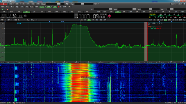

OdgovorNapisal/-a s51un » 23 Feb 2016, 22:39
Kakšne vrste motnja je to?

"Kitajski" napajalnik v poceni elektroniki?

Po obisku http://www.iarums-r1.org/ bi rekel da se frekvenca in ura ujemati z ruskim čez-obzornim radarjem

s54mi napisal/-a:Po obisku http://www.iarums-r1.org/ bi rekel da se frekvenca in ura ujemati z ruskim čez-obzornim radarjem
Zanimivo, ker se te motnja kar izneneda pojavi in traja. Kaj pa je potem prekinjen signal na začetku 7MHz, ki se je pojavil istočasno s širšo motnjo. Drugače so bile propagacije dobre na vzhod. Poslušal sem YB in veliko JA postaj. SDR je DUC/DDC priključen na linearni napajalnik. Rdeče polje spodaj na prvi sliki je moja oddaja, sprejm pa je postavljen desno, vertikalna črta z "S" metrom. Drugič bom dodal še "bandscope".
73 Bojan
