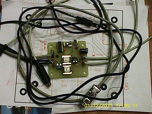

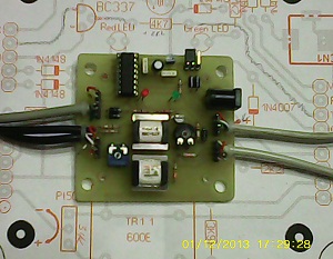

OdgovorNapisal/-a s53kp » 01 Dec 2013, 19:43
Pozdrav!
Kar nekaj ponudb je bilo za interface. Seveda najlepša je bila USB verzija od S54S, Mikroham kar nekaj tega ponuja vendar po venormalni ceni.
Odločil sem se za izdelav interface od IW7. Res je da omenja, da je od postaje FT817, ampak pravi, da bi moral delovati tudi na FT 897. Pa ni vselej tako. Tako je padla odločitev, da spravimo skupaj nekaj podobnega, vmesnega ali kako bi že temu rekel. Seveda pri tem moram povedati, da je neumoren risar in izdelovalec ploščice S56BSC. Pa tudi lotanje mu gre kar od rok.
Tako je danes 1.12.2013 zagledal luč sveta interface ki omogoča povezavo postaja-računalnik in delo z vsemi načini dela v digitalni obliki.
Mimogrede sem našel na spletu tudi free program s katerim se radijska postaja lepo poveže. Gre za program Virtual Legacy Radio.
Za PSK sem preizkusil kar nekaj programov in v nobenem nio bilo nobenih težav.
Je enostavno za naredit na enostranskem vezju.
Prilagan par fotk.
