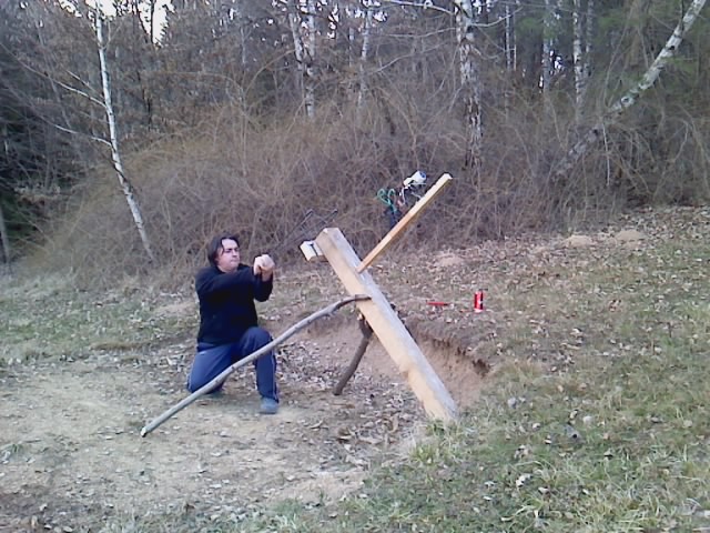

Mislim da bi bila ta tema bolj primerna za v rubriko ANTENE.V glavnem jaz sem naredil fračo velikega dosega.(hihihihihi),
Kar pomeni da nese v višino nad 50m in dolžina 100m.Zato sem rabil debelo elastiko.Dobil sem jo v eni trgovini v BTC-ju v Lubljani katera prodaja fitnes opremo.Prodajajo jo na metre in različne debeline.Material je iz lateksa in je preverjeno dober.Jaz sem rabil dva kosa,vsak nekaj čez meter.Guma se raztegne nekje do 3 metrov mogoče tudi več.(hihihi).
Fračo uspešno uporabljamo na field day tekmovanjih na Gačah in pa tudi jaz doma.Če se ne motim je tudi nekje eno par slik o frači sam ne vem kdo jIH ima od članov Belokranjec contest cluba.
Cena za moj kaliber je okoli 5€ meter.
73,Igor,S57Z

OdgovorNapisal/-a S57Z » 12 Jan 2014, 09:29
To je bil moj prototip.Zdaj je frača izboljšana in je velika cca.2 metra.Rabim lojtro poleg. :D
Žal slike nove frače nimam.
73,Igor,S57Z

OdgovorNapisal/-a S56UBS » 12 Jan 2014, 10:08
Za domačo rabo prava "pogruntavščina" :D, za portabel malce nerodno :oops: .
