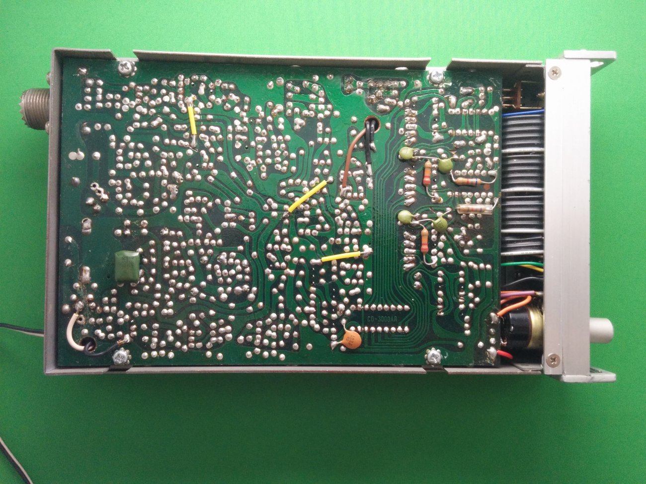

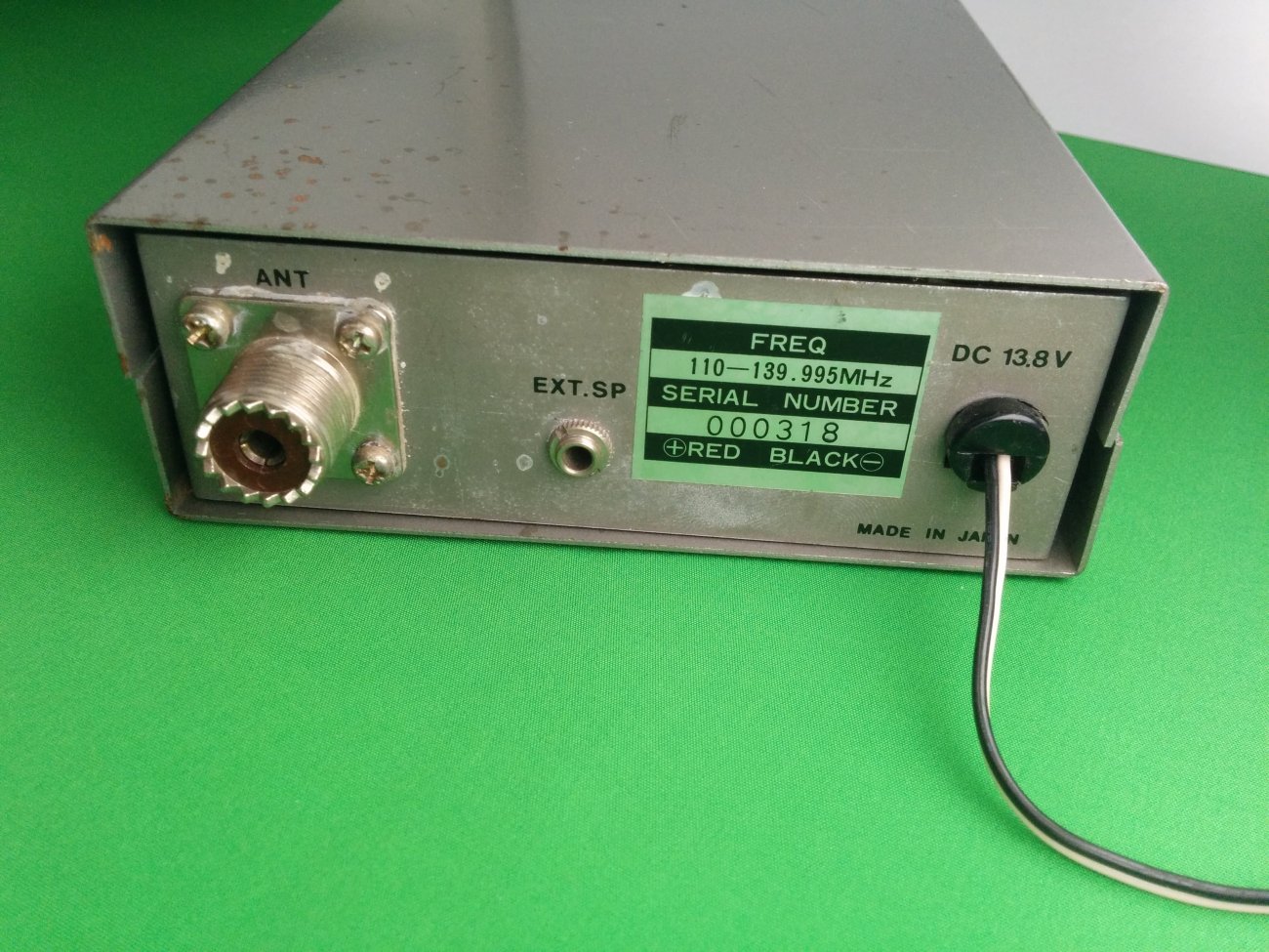

OdgovorNapisal/-a s55mx » 12 Jul 2021, 20:32
Prepozna mogoče kdo ta model avio sprejemnika?
Verjetno brez antene ni pametno ga poizkusit vklopit? Kakšna bi bila minimum?
Če ga spravim v pogon ga bi želel uporabljat kot prenosno enoto.

Re: Neznani tip avio sprejemnika
OdgovorNapisal/-a S55DX » 13 Jul 2021, 07:00
Če boš sprejemnik priključil brez antene, ne bo nobene škode. Za preizkus bo dober že kakršenkoli kos žice, ki ga boš vtaknil v antenski konektor.
Če boš hotel kaj več pa: sredina sprejemnika je 125MHz, torej je valovna dolžina cca 2,4m. Naredi si (vertikalni) dipol skupne dolžine 1,2m ali zanko skupne dolžine 2,4m (krog s premerom 76cm; quad s stranico 60cm; delta loop s stranico 80cm ...). Pa paličasta antena cca 60cm bi bila primerna za prenosni sprejemnik ....
OdgovorNapisal/-a s55mx » 13 Jul 2021, 20:12
Deluje! :D
LJ Radar slišim že z žično zanko 2,4m :D
Hvala še enkrat !
OdgovorNapisal/-a s55mx » 14 Jul 2021, 19:57
Zeloo začetniško vprašanje... :oops: a to je SO-239 priklop (premer ima ~16mm), torej za izdelavo anten rabim PL-259 ?
s55mx
Prispevkov: 9
Pridružen: 31 Okt 2020, 18:42
Kraj: Kamnik / LJ
OdgovorNapisal/-a s55m » 15 Jul 2021, 06:16
Da, to je SO239 zenska vticnica in za priklop nanj potrebujes PL259 vtikac.
