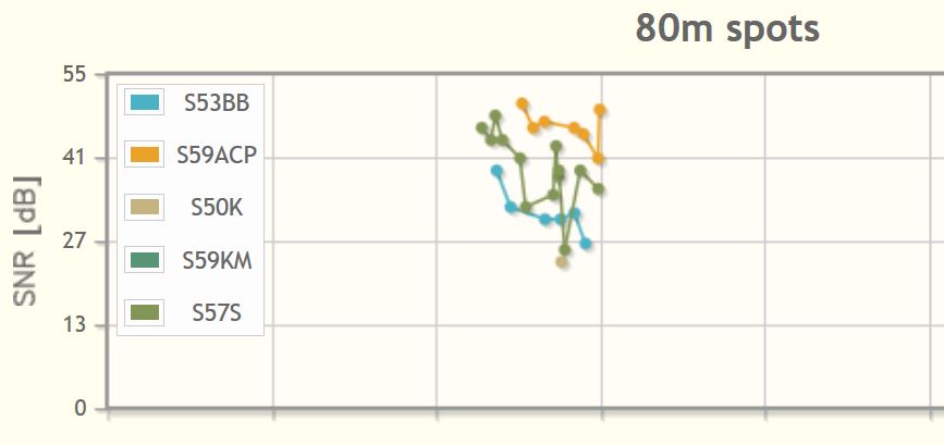

Tretji indic, ki nakazuje, da ste delali s precej večjo močjo od 100W, pa je analiza meritev na CW skimmerjih. Ko sem takrat na nekaj skimmerjih primerjal izmerjene moči vaše postaje in še nekaterih postaj, ki so delale z visoko močjo in so bile od mene in skimmerja podobno oddaljene kot vaša (npr. S57C, S53F, S54O), so bile meritve vašega signala čisto na nivoju ostalih omenjenih postaj. Ko pa sem primerjal izmerjene moči vaše postaje in še nekaterih postaj, ki so prijavile rezultat v nizko moč, pa je rezultat čisto drugačen….vaš signal je bil po moči v večini primerov krepko nad močmi signalov ostalih postaj. Te meritve lahko vsak preveri na strani http://www.reversebeacon.net. Močno dvomim, da antena ali posebnost same lokacije lahko naredi takšno razliko.

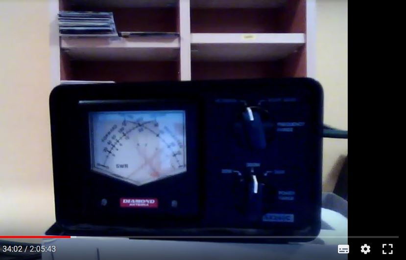

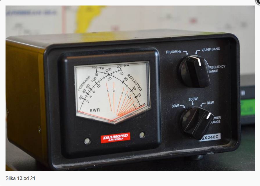

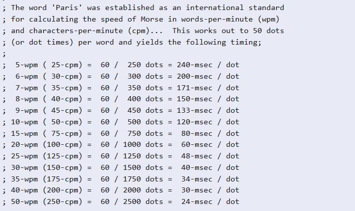

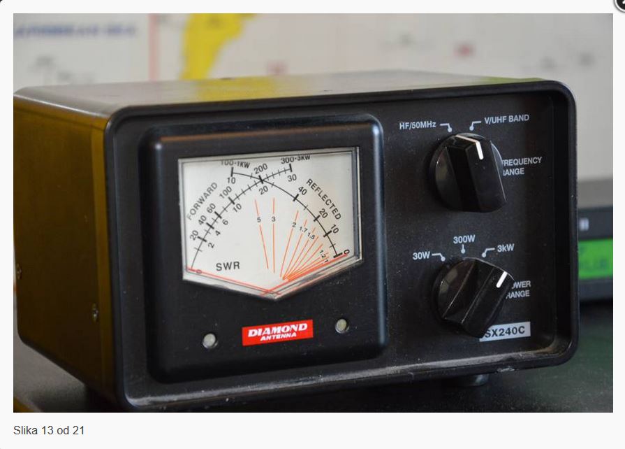

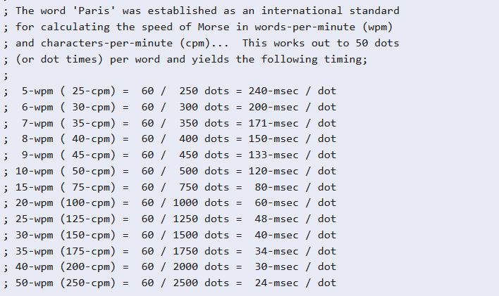

Pojdimo lepo po vrsti. Diamond SX 240C ima vgrajen instrument z vrtljivo tuljavico, ki je običajno rahlo nadkritično dušen (sicer vam bo pri impulznem polnem odklonu zlomilo kazalec). Za več informacij si oglejte ali link https://studentski.net/gradivo/ulj_fel_ ... rumenti_01
ali pa v starem učbeniku za poklicne šole France Mlakar Splošne električne meritve , bolj strokovno ali pa še več v knjigi : dr. prof. Vojislav Bego : Mjerjenja u Elektrotehnici. Iz vašega video posnetka se vidi, da je na CW instrument brcal tudi nekje pri 130 W pri SWR-u okrog 2,5 :1.
Žal se iz posnetka ne vidi s kakšno hitrostjo ste na CW delali ampak predvidevam okrog 30- 35 WPM kjer je dolžina pike cca 35 mS. Pri tej hitrosti bi instrument samo pri pikah kazal okrog 50 % odklon medtem, ko samo pri črtah okrog 75% odklon. Tako smo včasih z analognim instrumentom uglaševali elektronske tasterje z razmerjem pika/ črta 1:3. Ta metoda je zanesljiva tam do 60 -70 WPM.

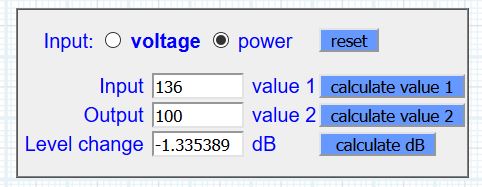

Če vzamemo, da je instrument na črtah prikazoval cca 130W pomeni, da moramo izračunati moč tako, da pomnožimo ta odklon z faktorjem 1/0,75 = 1,33, kar znaša cca 172W izhodne moći iz oddajnika.

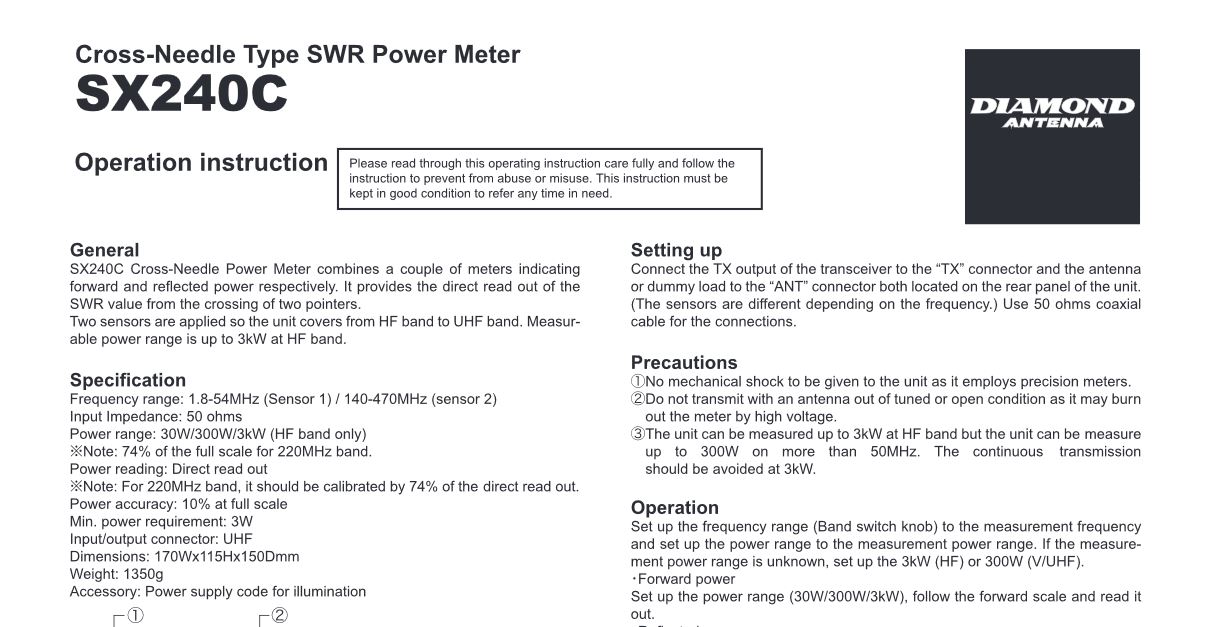

Sedaj pa seštejmo pogreške ozr. izgube. DIAMOND podaja v prospektu za ta instrument 10% pogrešek, pa vzemimo zaradi staranja 12% pogrešek kar znaša minimalno 150 izmerjenih Wattov.

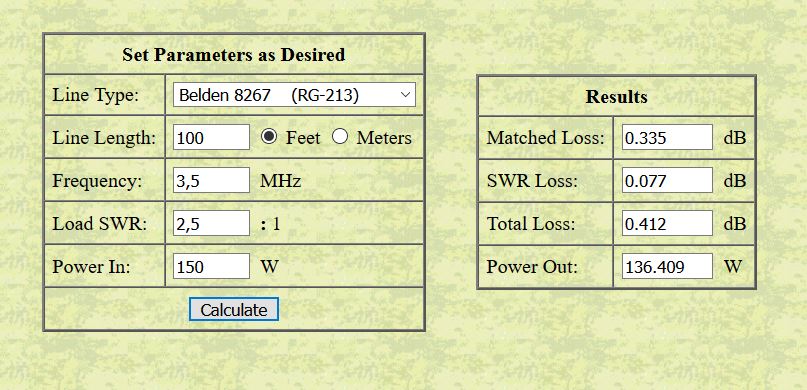

Gremo naprej. Vzemimo najslabšo možnosti, da imate 33m(100 feet) relativno slabega koaksialnega kabla RG 213 in SWR 2,5: potem ste imeli na sponkah antene v tem primeru 136W !!!!
In koliko ste pridobili glede na po propozicijah dovoljenih 100W???. Borih 1,33 dB !!! Dam vsakemu za pivo, če na bandu zazna razliko signalov 1,33 dB.
Na vaših klubskih slikah se lepo vidi odlična postaja FT 5000,ki ste jo v tekmovanju verjetno uporabljali saj se uporablja vedno najboljša oprema ali ne ? Lej šmenta FT 2000 je pa 200W postaja in nekdo je pač pozabil nastavit postajo na moč npr 130 W, ko bi zadeva tehniško/pravno še šla skozi.
Zaključek: V primeru tožbe vam bo sodni izvedenec zahteval še umerjanje instrumenta na SIQ-ju(kar bo stalo več kot 1000€) sodnik bo tožbo zavrnil in mastno boste morali plačati advokata in poravnati vse stroške.

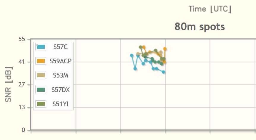

Sandi prav zanimivo ,da si se samo ti pritožil ki si bil drugi uvrščen noben ostali pa ne . To vse pove o samem operaterju. Že en predhodnik je dobro napisal enim je samo cilj tista plaketa in nič drugega.
Sem šel pogledat posnetek in sem opazil ,da si bil tudi ti pri meni zelo močan blizu 40db.Pa ne me narobe razumet ne trdim ,da si delal z večjo močjo. Glede reversbeacona je pa tako kot sem že napisal. Reversbeacon miri razmerje signal šum ne pa jakost signala v decebelih kot navadna postaja.
S temi analizami lahko ne skočno manipuliramo kar sem tudi dokazal z svojo analizo ,da so nekatere QRP postaje v poprečju močnejše od postaj z veliko močjo na podobni razdalji. Pa sem prepričan ,da niso delali z večjo močjo.Bi analizo objavil tukaj ,samo notri so napisani znaki amaterjev ,ki nimajo nič s tem in ne bi bilo pošteno do njih. Mogoče se da na višjih frekvencah in večje razdalje dobiti bolj realne podatke. Nikakor pa ne v kontestu ,ki je že tako veliko motenj. Enkrat sem že razložil kako deluje SDR sprejemnik ,pa nebi več ponavljal. Sandi malo si o teh stvareh preberi pa ti bo vse jasno. Nazadnje si dobro napisal vse to 100% ne dokazuje. Verjetno si že slišal za propagacije ,ki tudi naši majhnosti so velikokrat za ene bolj ugodne za druge pa ne. Verjetno tudi višina antene,lokacija največ pa sam operater. Na širino ne vpliva samo moč ampak kvaliteta postaje predvsem pa mic gain to verjetno veš.

Nekje pišeš "Ker instrument nima dušenja na kazalcih" sem napisal, da to ne drži,ker so merilni instrumenti z vrtljivo tuljavico rahlo nadkritično dušeni. (glej literaturo) .
Za reflektirano moč pa tudi,če to odštejeva pri upoštevanju vseh pogreškov in olajšav je to kakorkoli obračaš še nad 100W !

Dusan, ko delas RBN primerjave moras paziti, da se primerjas s postajami ki so po geopoziciji blizu tebe. Tudi to se zdalec ni garancija, da bo primerjava pristna.
