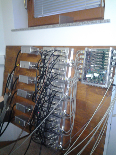

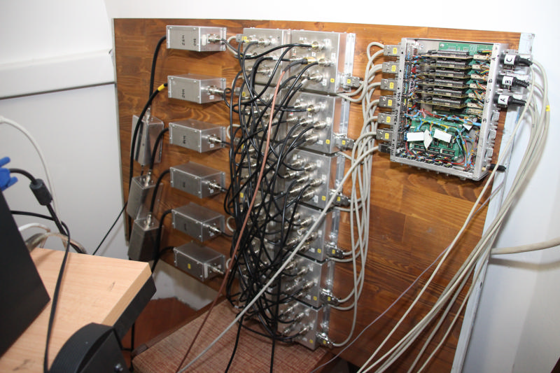

Tokrat je srce sistema Borisov S58A univerzalni preklopnik 6x6 z vgrajenimi low power bandpass filtri. Na njega lahko na vhodu priključim do 6 postaj, na izhodu pa 6 ojačevalcev s priključenimi antenami po posameznih bandih. Ojačevalci delujejo kot monoband enote, brez uglaševanja med tekmovanjem. Ker je bilo na razpolago premalo ustreznih ojačevalcev, bom enega izmed njih preklapljal med 1,8 in 21 MHz (ponoči 1,8MHz , podnevi 21MHz), kar bo tudi edini opravek z ojačevalci med tekmovanjem. Borisov preklopnik vsebuje vse, kar je potrebno za SO2R, M/S, M/2, M/M, SO3R in celo z njim lahko dela vseh šest postaj na enem bandu. Pokriva vse možne kombinacije do 6 postaj. Vsebuje sekvencer za pravilnost vklopov vseh komponent sistema, bandekoderje, itd. V glavnem , ni kar ni. In kar je najbolj pomembno, več kot 100dB dušenja med posameznimi vhodi/izhodi!
(196.77 KiB) Še ni prenešeno

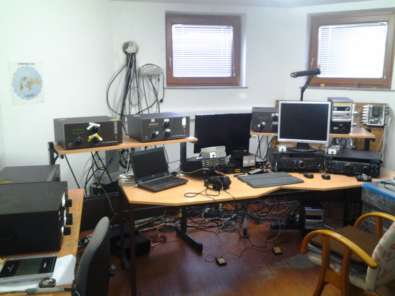

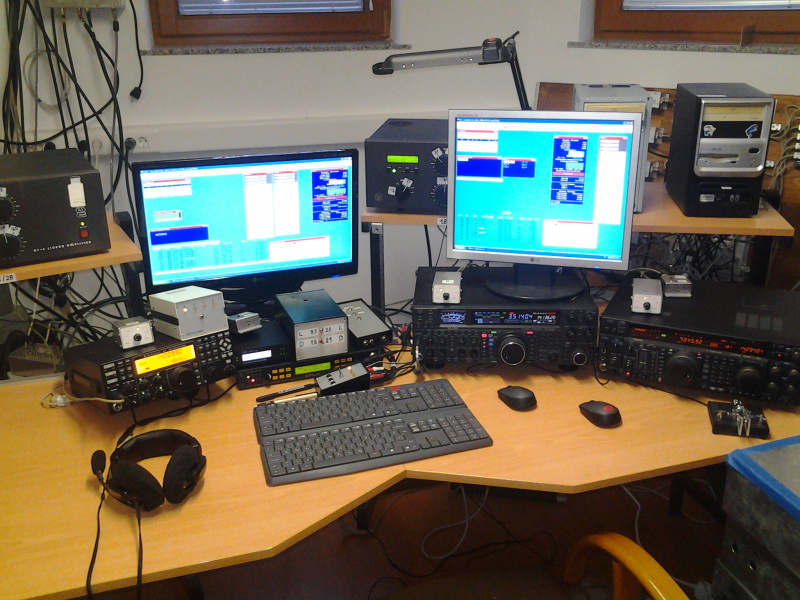

Vse ostalo je isto, kot je bilo v dveh predhodnih tekmovanjih (Wpx cw in Iaru hf). Za večji nadzor nad audio signali, sem dodal še eno nožno stikalo. Levi pedal bo za fokus na levi dve postaji in desni pedal bo za fokus na tretjo postajo.
(330.75 KiB) Še ni prenešeno
(287.23 KiB) Še ni prenešeno
