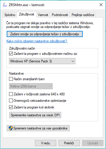

Že nekaj časa se pomalem ukvarjam z maratoni , pa imam problem s programom za pisanje dnevnika.
Prosil bi če mi lahko kdo pove kako se nainstalira program v WINDOWS 10.(zrs mrtn.exe).
Za nasvet nalepša hvala! 73 S57MQE

Pozdrav,
Sam sem ga normalno inštaliral.
Potem pa desni klik na datoteki: ZRSMrtn.exe in nastavitve, kot na sliki. Potem pa tale postopek naprej:
http://slovhf.net/forum/zrs-maraton/s5- ... um-tezave/
Upam, da tole pomaga.
Lp Miha

OdgovorNapisal/-a S57NRC » 25 Mar 2019, 22:54
Pa v programu, ko odpreš dnevnik ne pozabi na format zapisa datuma: 14/04/2019
Lp Miha

OdgovorNapisal/-a S57MQE » 26 Mar 2019, 14:30
Lepo pozdravljen Miha!
Najlepša hvala za pomoč.Zadeva je v celoti uspela in s tem si mi prihrani veliko časa in živcev.
Še enkrat lepa hvala in lep pozdrav 73 S57 MQE.
