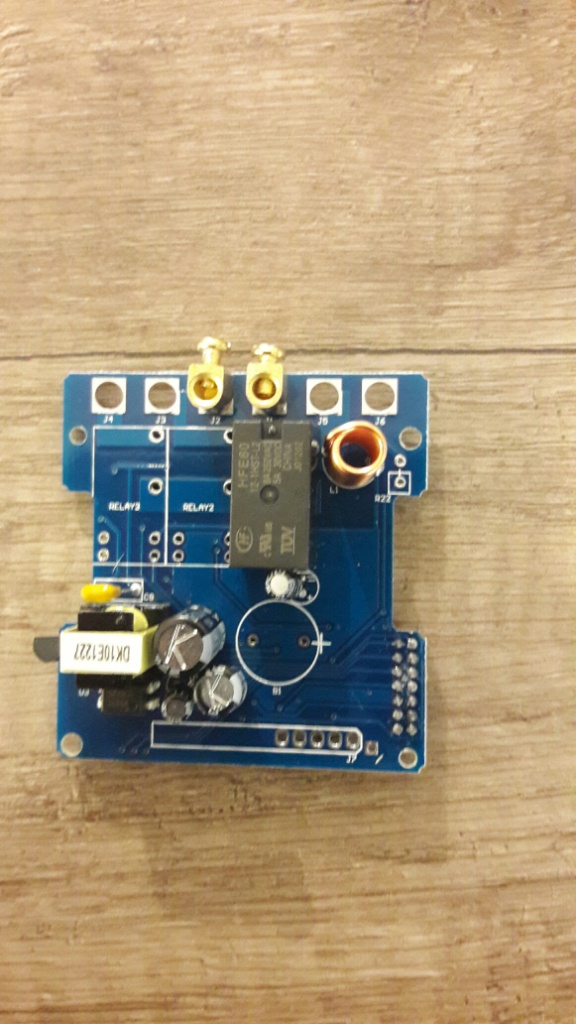

Iztok zahvaljujem se ti za odgovor in idejo na katero sploh nisem pomislil. Bolj sem imel v mislih kakšno blokiranje stikala z 10n kondenzatorji ali kaj podobnega. Seveda z filtrom sem poizkusil, vendar žal ni dal rezultatov, razen tega, da sedaj vem da RF ne leti vanj po omrežju oz. po kablih ampak v preobčutljiv senzor. :) Stikalo je kitajske proizvodnje in nima CE oznak. Prilagam slikice stikala, ki vsebuje obilo smd elektronike, kar me je kar presenetilo.. hi.
Je morda kakšna možna rešitev z spremembo upornosti na MOS FET IRF S7437, ki ima na nasprotni strani tiskanega vezja med S in G prilotano tuljavo?
Elektroniki pomagajte prosim..

Vidim, da zadeva nima priklopa N in je v bistvu v serijo z bremenom (svetilko).
Kaj to morda krmili kake LED svetilke?
