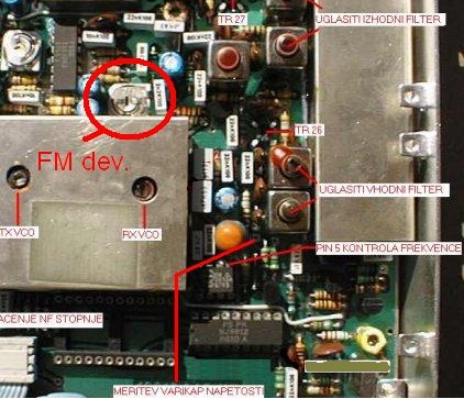

Sem šel brati tole Najprej nastavimo oba VCO-ja, sprejemni in oddajni......, pa ne enkrat, večkrat, ampak mi ni čisto vse razumljivo.
Torej, če prav razumem, se uglasitve lotimo takole...
Najprej sprogramiramo eprom na želene frekvence (npr. 173.000MHz). Nato vklopimo postajo. Potem na nožico 5 integriranega vezja SP8793 priključimo frekvencmeter. Frekvenco potem spreminjamo z vrtenjem feritnega jedra v VCO-ju (desni ferit v oklopljenem ohišju).
Primer. za SPREJEMNO frekvenco 173.000MHz prištejemo medfrekvenco 21.4MHz. Z obračanjem feritnega jedra (desni ferit) in z merjenem frekvence na nožici 5 nastavimo frekvenco na 194.400MHz. To je za Rx.
Potem pritisnemo tipko PTT, da gre postaja na oddajo in začnemo vrteti levo feritno jedro v oklopljenem VCO-ju. Nastavimo frekvenco Tx na 173.000MHz. Oddajno frekvenco merimo prav tako na nožici 5 - SP8793.
Prilagam še sliko kjer merimo frekvenco.
Prosim povejte mi, če je do tukaj moje razumevanje pravilno, če ne, me popravite???

OdgovorNapisal/-a S57UHX » 30 Jan 2015, 14:52
Ti moraš meriti napetost, ki gre na varikap diodo.
Ker se s TR40 nisem ukvarjal že vrsto let, sem že pozabil kakšno je območje regulacije......
Najbolje, da pomeriš kakšna je napetost pred predelavo (na trenutni frekvenci) in potem na novi frekvenci nastaviš, da bo približno enaka.

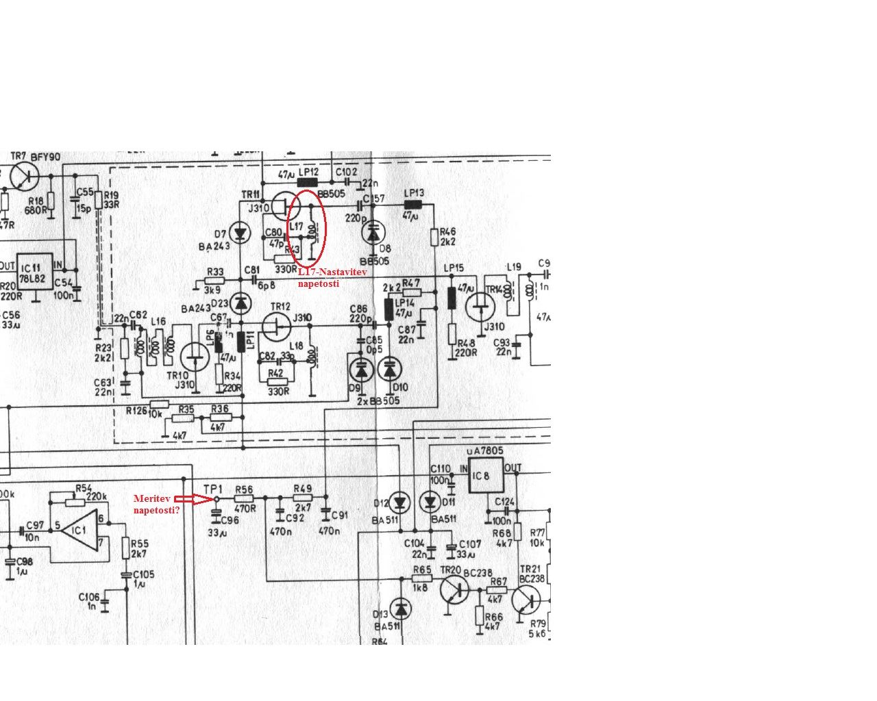

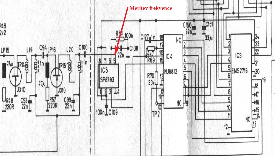

Mi pa še vedno ni najbolj jasen postopek pri umerjanju radijske postaje. Poizkusil sem meriti frekvenco na pinu 5 SP8793, vendar z osciloskopom ali frekvenc metrom ne zaznam nobenega signala. Meril sem tudi napetost na varikap diodi, vendar se napetost spreminja od 0V do cca 4V, in to povsem naključno. Kako naj nastavim to napetost na varikap diodi?
Potem se na frekvenc meter montiral anteno in pritisnil tipko PTT, ter poizkusil meriti VF valovanje. Oddajno frekvenco sem zaznal in jo začel nastavljati z vrtenjem feritnega jedra. Oddajna frekvenca se je spreminjala vendar je bila zelo nestabilna. Problem je pa tudi v tem, da frekvence ne morem nastaviti v želeno področje. Možno jo je nastaviti samo do cca 150MHz.
Mirko Kako naj se prav zaprav lotim umerjanja na želeno frekvenco ? Kako naj nastavim pravo napetost na varikap diodi oz. zakaj napetost na njej tako niha? Kaj bi bilo potrebno še storiti, da bi postajo preglasil na višjo frekvenco?
Kaj prav za prav uglasujemo z dvema vhodnima in dvema izhodnim filtroma, ki sta na tej sliki http://lea.hamradio.si/~s52pc/tr40/MerilneTocke.htm
Seveda, bi bilo najbolj enostavno postajo odnesti nekomu, ki to obvlada, ampak bi se rad iz prakse nekaj novega naučil. Trenutno mi elektronska žilica ne da miru, da ne bi še malo poeksperimentiral.
Hvala že vnaprej za kakršno koli informacijo.

OdgovorNapisal/-a s52pc » 03 Feb 2015, 22:30
Na pinu 5 SP8793 mora biti signal oscilatorja (najdi in poglej shemo) Če signala ni, je oscilator ali ločilna stopnja v okvari. Če meriš z osciloskopom, postavi sondo osciloskopa na 10:1. Tipična mejna frekvenca(-3dB) sond za osciloskope v položaju 1:1 je 4 MHz, tudi pri sondah, ki so deklarirane kot 100 megaherčne.
Če je frekvenca nestabilna pomeni, da PLL ne deluje, napisal si da oddajno frekvenco lahko nastaviš na 150MHz, (torej oscilator ni v okvari, preveri ločilno stopnjo, pred SP8793 in njeno napajanje, če preskaler nima signala, PLL ne bo deloval) nisi napisal kakšna je tvoja željena frekvenca, verjetno 145MHz. Če oscilatorja ne moreš nastaviti dovolj nizko PLL prav tako ne more delovati, včasih je potrebno poseči v oscilator, odpreti pokrov in malo stisniti ovoje, da potem lahko nastaviš 145MHz. Če bi rad višje od 150MHz in ne gre, pa ovoje malo raztegni.
Da zaključim, željena frekvenca se mora dati nastaviti brez ozira na to, če PLL deluje, in brez ozira na to če je eprom pravilno sprogramiran, če se ne da, je potrebno poseči v oscilator. Ko je željena frekvenca dosežena mora biti stabilna, Ud napetost se mora dati lepo zvezno nastaviti z vrtenjem jedra, če to ni mogoče je nekaj narobe z PLL. Napačno programiranje, neka hardverska okvara (preveri ločilno stopnjo).....
Dva vhodna in dva izhodna filtra. Tu nisem izbral najbolj posrečene terminologije. Vse to so vhodni filtri za sprejemnik. Dva nihajna kroga (sklopljeni nihajni krog) sta na vhodu tranzistorja ki služi kot vhodni ojačevalnik za sprejemnik, dva nihajna kroga pa sta na izhodu omenjenega tranzistorja. Z vsemi štirimi nastavimo frekvenčni pas, ki ga ojačevalnik ojača. Dobro bi bilo, da si malo pogledaš shemo.

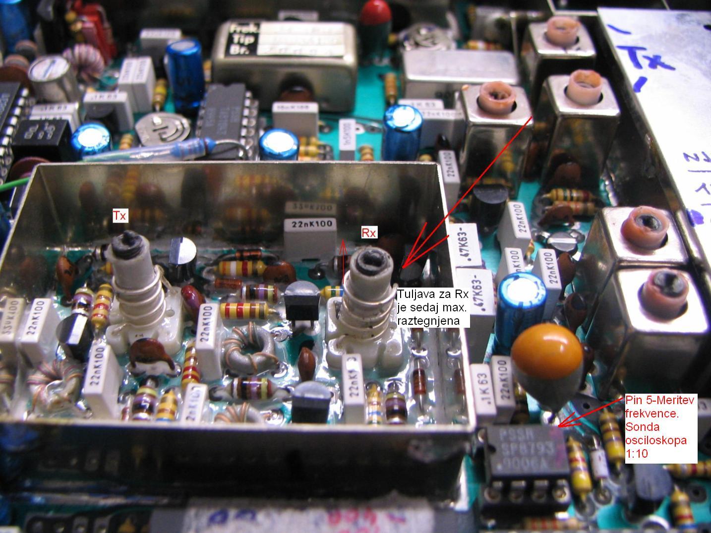

OdgovorNapisal/-a radoruparčič » 06 Feb 2015, 19:50
Mirko, za zgoraj podane informacije sem ti pa resnično hvaležen. Sem se iz parih stavkov ogromno naučil ;).
No, sem se še malo poigral po zgoraj navedenih pripoločilih. Seveda oscilator dela in sem ga lepo sedaj videl na osciloskopu takoj, ko sem preklopil sondo na 1:10. Z vrtenjem feritnega jedra sem potem nastavljal frekvenco. Vendar je problem, ker ne morem doseči željene frekvence. Jaz bi rad sprejemal frekvenco sistem za-re 173.200MHz. Eprom sem programiral tako, da sem od 173.200MHz odštel 21.4MHz .Torej bi moral oscilator za sprejem Rx nastaviti na frekvenco 151,800MHz. Merjeno na pinu 5 SP8793. Upam, da jaz to prav razumem. Najvišjo frekvenco Rx lahko dosežem samo do cca. 130.000MHz. Da bi dosegel višjo frekvenco sem kolikor je bilo mogoče (cca 1.2 do 2 mm) raztegnil tuljavo (na sliki spodaj- Rx), vendar se frekvenca ni veliko dvignila. Tuljavica je sedaj maksimalno raztegnjena, ampak ja še vedno ne morem doseči željene frekvence. Poizkusil sem tudi z vrtenjem stranskih dveh feritnih jeder v vhodnem filtru, apak se frekvenca ni nič spremenila.
Predelal sem shemo podolgem in počez, vendar delovanja nekaterih delov nekako ne razumem. Žal, manjka mi znanja :cry: ...
Mogoče še kakšna ideja kako dvigniti Rx frekvenco.?

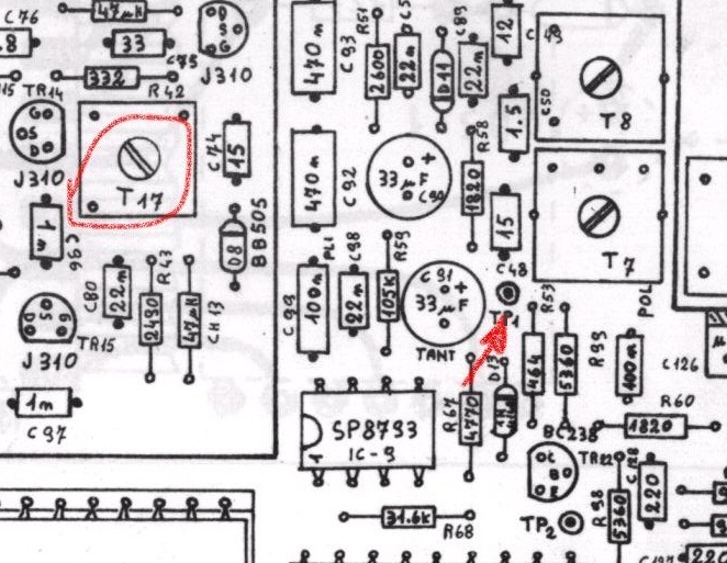

OdgovorNapisal/-a S53PJ » 09 Feb 2015, 05:36
Hojla
Mislim da rofkaš po napačnem delu postaje kajti vidim da si zgoraj desno z flumijem označil TX tuljave ???
Vseh "5" tuljav ki imajo pri TR40 oznake T7,T8,T9,T10,T15 je v sprejemnem delu postaje. Če si eprom res pravilno sprogramiral potem raje izmeri napetost na pinu TP1, ki sem ga označil na risbi ... ta napetost za optimalno delovanje naj bo pri meritvi TX in tudi RX približno 2,5V. Meriš lahko z navadnim V-metrom , reguliraš pa to napetost s tuljavama v VCO-ju PAZI da ne boš vrtel napačne : Za RX je T17 ki sem jo označil rdeče. Če napetosti ne izmeriš oz je manjša od 0,3V ali pa je višja od 6V in "se ne spreminja" ko vrtiš feritno jedro v VCO ... takrat pristopiš k stiskanju oz raztezanju tuljave če že moraš. V praksi se je skoraj vedno izšlo tako, da sem raje dodal manjši kondi (par piko iz spodnje strani) paralelno z tuljavo ki je raje nisem premikal pa se je napetost pojavila.
Previdno pri meritvi, TP1 via je metalizirana in je zelo blizu lončka T7, ki je na masi !!!
Mogoče te je zavedla Mirkotova slika z merilnimi točkami kjer je zloglasna TP1 označena malo previsoko, zato ti pripenjam popravljeno sliko, da ti bo lažje.
Še vedno pa lahko uporabiš "klic v sili" ali pa prideš do mene in ti naredim.
majhen popravek pozicije TP1
če boš rabil celo sliko sporoči , tukaj lahko samo do 250k

OdgovorNapisal/-a radoruparčič » 10 Feb 2015, 11:14
Jože, hvala za informacije in razlago.
Ja, s flomastrom sem označil Tx, ki pa to ni. Mi je že Mirko obrazložil, da se je malo "neposrečeno izrazil". Sem potem izbrskal shemo in sedaj malo raziskujem....
No, da ne bo nesporazuma. Umeriti hočem Iskrino radijsko postajo TR41M, ki je v bistvu zelo podobna TR40.
Kar se tiče eproma, mislim, da sem naštudiral prav. Upam ;).
Sedaj je situacija na moji postaji taka, da na TP1 ne zaznam nobene napetosti, no, mogoče par mV. Tudi, če vrtim feritno jedro RxVCO-ja od ene do druge skrajne točke se ne pojavi napetost.
Je pa zanimivo to, da ko tuljavo objamem s prstoma in narahlo stisnem pa napetost pride in gre tudi čez 2.5V. Mislim, da se to zgodi zato, ker s prstom spremenim induktivnost same tuljave.
Jože, napisal si, da si dobil napetost na TP1, ko si dodatno prilotal kondenzator na tuljavo v vrednosti par pF. Sedaj me zanima koliko pF in kam naj prilotam kondenzator, da dobim napetost. Namreč tuljava ima tri(3) prilotane priključke (glej shemo). Prilagam del sheme TR41M. Upam, da sem pravilno označil merilo točko TP1 in Rx tuljavo v VCO. Če ni prav, me popravi.
Seveda, kot praviš, lahko uporabim "klic v sili", vendar bi rad še malo poekspirimentiral. To bom lahko izkoristil kasneje, ko bom izčrpal vse možnosti. Raje bi še malo komuniciral preko forum, da bo ta tema še komu prišla prav. Do sedaj je še volja za rovarjenje po TR41M.

OdgovorNapisal/-a s52pc » 10 Feb 2015, 13:48
Jože je napisal, da je prilotal par pF, z tem je znižal frekvenco VCO-ja (Če se postavo oscilator nad sprejemno 145 + 21.4 odpiranje in popravljanje VCO-jev skoraj nikoli ni potrebno). Kolikor sem razbral, bi ti rad povišal frekvenco VCO-ja, pomeni da moraš par pF odvzeti. Mogoče je nekdo postajo že preglasil na radioamaterski pas, in je že dodan kakšen kondenzator, ki ga boš moral odlotati. Če je še vse original boš moral odlotati konenzator v nihajnem krogu in vstaviti enega z manjško kapaciteto.
