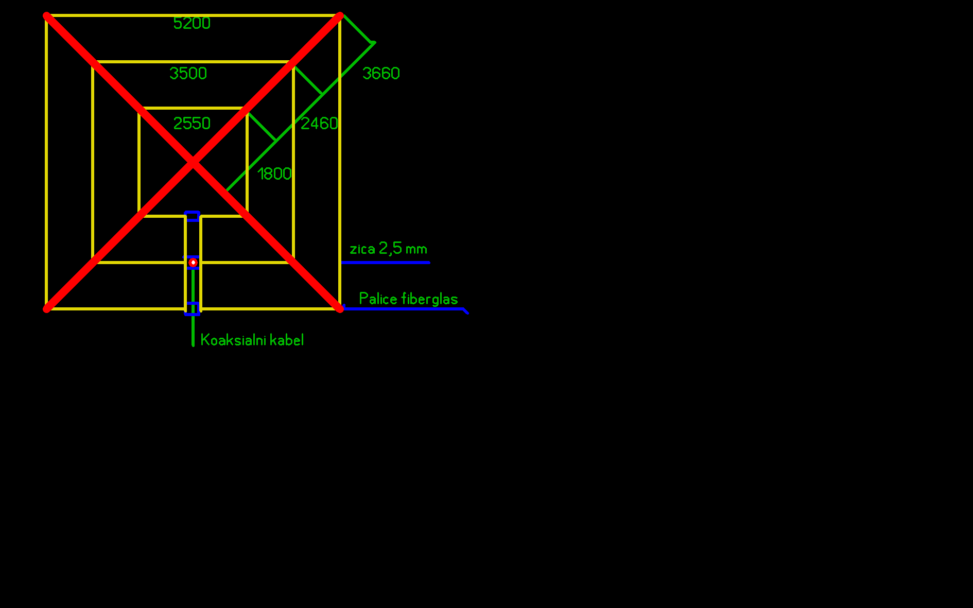

Pozdrav!
Naredil sem quad anteno katero bom kmalu postavil. Razmišljal sem, da bi jo postavil horizontalno, saj gre za en element. Prijatelj s52lb ima postavljeno vertikalno in mu zadeva deluje odlično. Sam bi jo probal postaviti drugače, pa me zanima ali ima kdo kake izkušnje.
Hvala za info.
73 de s53kp, Maks

Za katero frekvenco je ta antena, Maks?
gl, DD+

OdgovorNapisal/-a s53kp » 16 Jun 2013, 16:54
Antena je za 14, 21, in 28 MHZ.
Poglej jo kako izgleda....
Tole QUad...

OdgovorNapisal/-a s55m » 16 Jun 2013, 19:43
Maks, a bi želel greti oblake? Če daš kvadrat paralelno z zemljino površino, bo polovica glavnega snopa letela naravnost v zrak pod kotom 90 stopinj na zemljo, tega pa nočeš. Druga polovica bo odletela v zemljo, nekaj se je bo spet vrnilo v nebo nad teboj, a verjetno te ne zanima EME :) .
Kar vertikalno bo potrebno postaviti ta kvadrat.

OdgovorNapisal/-a s55m » 16 Jun 2013, 20:03
To seveda govorim, če bo antena nizko nad tlemi. Višje kot jo daš, manj bo razlike. Višje pomeni nad 10m od tal....
