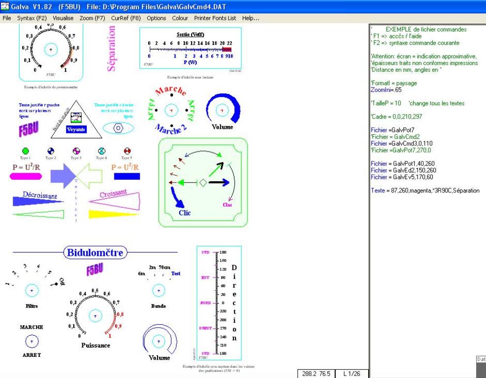

Jaz uporabljam za ta namen program Galva od F5BU, nimam pa pojma, kje sem ga dobil. Mogoče pri Funkamateur?
73, Janko
Galva
(91.65 KiB) Prenešeno 77 krat

s59n napisal/-a:Iščem program za risanje A, V, SWR, itd. skal.
LP Danijel
Omenjeni Galva se dobi tudi na
http://f1frv.free.fr/telechargement/Galva_185-3L.zip
73 in lep dan želim
Leopold
