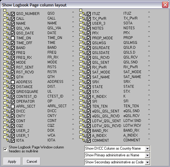

Ahhh... Vsi ti "novi" "logi" so narejeni najprej kot upravljanje s postajo in kot nekakšen nebodigatreba dodatek imajo možnost vnosa zvez.
Tako VQ-log kot Swisslog poznam še iz časov DOS-a. Win verzije so samo še bolj načičkane. Pri vseh teh novodobnih logih me najbolj moti to, da vnos zveze poteka po celem zaslonu. Znak v zgornjem desnem kotu, ime c spodnjem levem, qth nekje na sredini, raporti kako kje, itd.
Da bi kakšen imel vnosno vrstico na dnu v stilu starega n6tr ali vhf-ctest programa pa, bog ne daj. Herezija. Bogokletstvo. Zakaj enostavno, če lahko zakompliciraš do amena.
Obrnimo stran. Sedaj pri logger32 gruntam, kako zamenjati vrstni red kolon. Vidim da je nekakšen "zmazek" excell-a. Ko bom to pogruntal, bom šel naprej.

OdgovorNapisal/-a s55z » 09 Jan 2013, 02:54
Vrstni red zamenjaš zelo enostavno... Čarobna formula je desni klik na miško (sploh je desni klik na miško uporaben povsod, kjer hočeš nekaj nastavljati) v polje loga in potem izbereš, kako bi rad oblikoval log... od barve do razporeda polj... Ko odpreš okno za razporejanje polj, vlečeš polja na poljubna mesta kar z miško...
Torej klik v polje loga, izbereš "Izgled mreže" (Column Layout), potem pa za puščice vlečeš spremenljivke gor ali dol... Kjer spustiš, tam izpodrine prejšnjo... Paziti moraš le, da ne "padeš" v kvadratne luknje, ker moraš potem vajo ponoviti... :)
