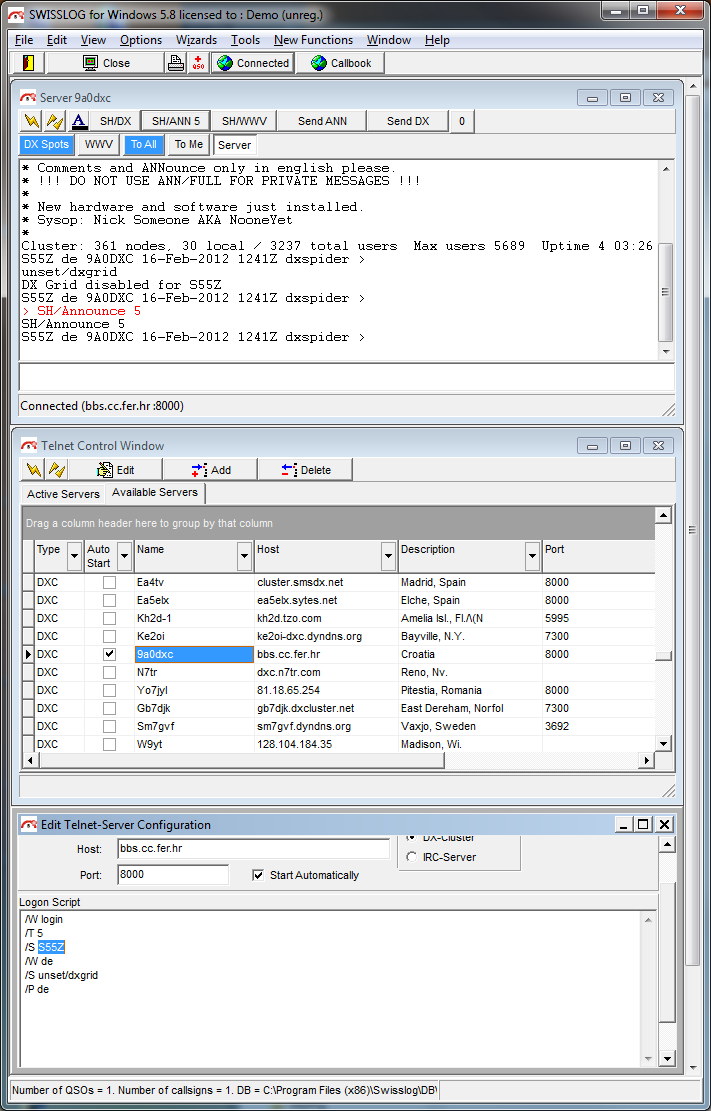

Evo, Joc.
Še tule. Za test sem naredil TELNET povezavo kar na mojem službenem računalniku. Vse kar moraš paziti je to, da v login skrip dodaš na mesto $$$ svoj znak (na sliki je že S55Z selektirano z modro podlago). Je nek problem z domačim prekmurskim DX clustrom, ampak to nima veze s Swisslogom... Javlja neko napako porta...
Sam se logira kot DEMO, kar pa strežniki ne prepoznajo kot klicni znak. Morda bi pomagalo, če bi logger registriral na Swisslog strani. Tega nisem poskusil....
Upam, da sem ti kaj pomagal... :D
