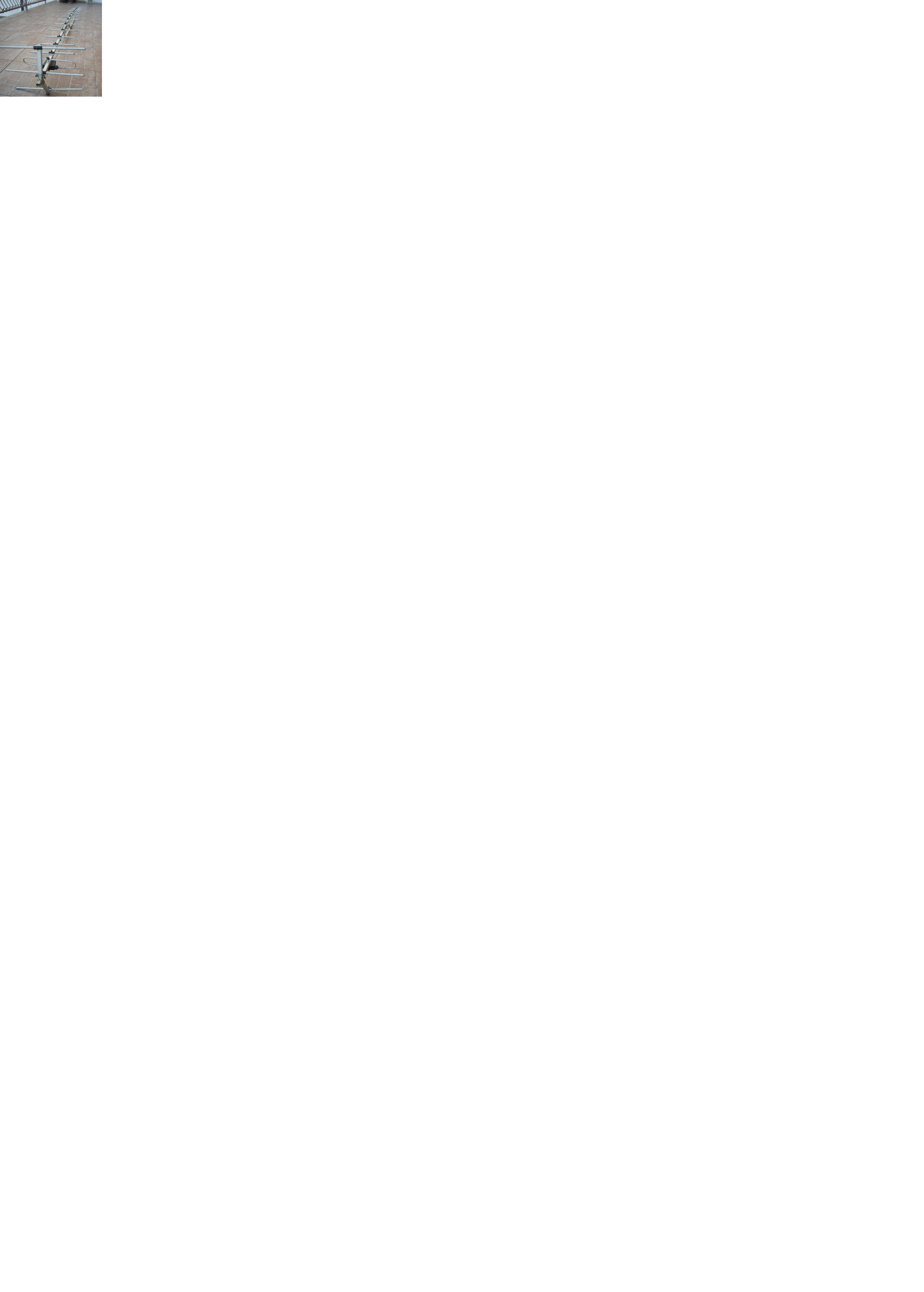

Zivjo!
Tudi jaz imam taksno yagico za 432Mhz.
Strinjam se da je krhke konstrukcije.
Razmišljal sem da bi napravil nov boom iz enega kosa.
Prilagam slikico sestavljene, ki sem jo našel na netu.

OdgovorNapisal/-a s52on » 15 Jun 2017, 21:51
Pozdrav
"Imam eno AM1348 (18 el za 70cm), ki pa je čisto v refuzi. Ker pri tej anteni niso elementi klasično razporejeni od najkrajšega direktorja nazaj proti dipolu, prosim če ima kdo pravilno shemo razporeditve direktorjev. Verjetno bo koristila še komu !"
To kar sem napisal lani, me še vedno malo muči. V nedeljo je AA UHF, pa se bom malo oglasil na frekvenci. Danes sem anteno spet sestavil. Swr je sicer odličen (kar še ne pomeni veliko), a vseeno nisem prepričan v pravilen razpored direktorjev.
Torej še vedno prošnja - če ima kdo kakšno skico pravilnih dimenzij te antene - se priporočam. Če je možno še pred nedeljskim kontestom :lol:

Od konca proti dipolu.
12-14 25,5
9-11 26
6-8 26,8
5 25,5
4 27,6
3 28,1
2 28,9
1 27
R 41,8
@S52on ali imaš možnost sprobati njeno frekvenčno širino?
