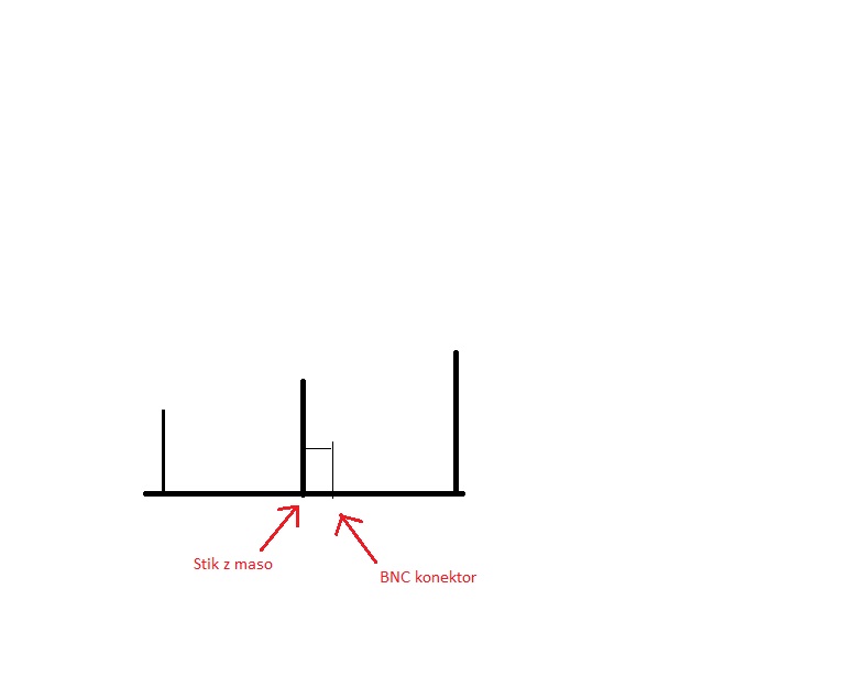

imam sledeč problem: napravil sem anteno HB9MTN http://www.qsl.net/hb9mtn/hb9mtn-ru.html. ko priključim kabel mi na strani kjer bi mogel imeti postajo pokaže multimeter prevodnost med maso in glavnim sredinskim kablom. pokaže jo pa ker je sevalec v prevodnosti z boom-om (nosilcem) ta pa z maso konektorja bnc. za lažje razumevanje dodajam tudi sliko. Upam da ste razumeli za kaj se gre. Je potrebno to odpravit (da ne bo prevodnosti) ali je tako vredu ? (imam novo postajo in nočem jo skuriti)
hvala za pomoč
73 de S56AC

To niso enosmerne razmere, lahko mirno pozabiš na ohm meter. Uporabi npr. SWR meter, ki ga verjetno imaš, še bolje grid dip meter, ali pa antena analyzer. Odvisno, kaj te zanima.

Armin, vse je O.K., saj je antena "kratkostična", prilagoditev na sevalni element je narejena z "gamma match" prilagoditvijo. SWR se uravnava s kratkostičnikom med BNC srednjim kontaktom in sevalcem, ki ga premikaš gor ali dol, da dosežeš najboljši SWR - meriš z SWR metrom. Če te mogoče skrbi, da si naredil kratek stik na napajalnem kablu, ga pomeri tako, da ga nimaš priključenega na anteno - meriš z Ohm metrom.

Ok najlepša hvala. roger roger bi se tudi reklo :D . no v teh dneh to pomerim ampak čakam da dobim v posojo boljši swr meter ker tega ki si ga zdaj lastim je za CB (združljivo pa ni se mi zdi).

S CB SWR metrom boš na VHF frekvencah dobil napačne rezultate, zato le pomeri s takim, ki je narejen za merjenje stojnih valov na VHF frekvencah.
