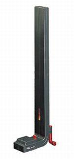

OdgovorNapisal/-a S57OGP » 30 Jul 2009, 15:36
Na enem od audiofilskih forumov je nekdo omenil, da je med njimi zelo cenjena, nisem pa o tej anteni uspel izvedeti ničesar več ne na forumu ne na googlu.
FM COBRA.jpg (4.73 KiB) Videno 9859 krat
Morda kdo pozna to anteno ali kakšno drugo ... ? Sobno.

Brez zamere, ampak sobne antene so kot žepni biljard... :x

Poznam eno tako anteno, ki dela najboljše pod posteljo...

ker se vsi brijejo norce, ti bom odgovoril, da navedeno anteno poznam, namenjena je za UKW področje za
radio. Sam jo uporabljam že par let in zadeva dobro ojača slabe signale, ojačitev pa si naravnaš z gumbom na anteni, jakost
pa se ti pokaže kizražena tako na sprejemu kot vizualno na let dijodicah.

Eh, danes nihče ni za hece. Niti slučajno namen ni bil "briti norce". Je pa dejstvo, da še posebno UKV težko pride do antene "pod posteljo". Seveda, zadevo je treba močno ojačati. Kaj pa posledična občutljivost na razne motnje ? A ima "band" selektivni ojačevalnik ? V tem primeru bi znala biti uporabna. Dokiler se ne pojavi kakšen radioamaterski signal v bližini. :cry:

Sedaj kot anteno uporabljam kos žice, ki je prišla zraven sprejemnika v škatli (Sony ST-SA5ES).
Za postaje ki jih poslušam in glede na lokacijo (Lj) kjer se nahajam pa deluje (žica) čisto uredu.
Nekoč sem pa imel usmerjeno UKW anteno na strehi (takrat sem veliko poslušal avstrijski BlueDanube radio), sam signal pa je prišel v dnevno sobo po koaksialnem kablu skupaj s televizijskim. Kabel je še vedno na mestu...
Kaj bi se pa še dalo dati na streho? Da se ne omejim na sobne antene. Kakšna omnica?
Konkreten predlog bi me najboj razveselil. Od tam naprej bi pa sam eksperimentiral.
Nov podatek: Cobra antena se dobi v merkatorjevih centrih tehnike.

Če imaš možnost, daj na streho dipol, v obliki INV V (lahko je tudi žični, vseeno). Po moje bo to čisto zadosti in boš zadovoljen.

Tukaj imaš tudi spletno trgovino
RA 0201 če bi želel krožni diagram ali RLP 0205, če te zanima samo ena smer ali, če boš anteno obračal.
Za LJ je po moje najbolje RA0201.
