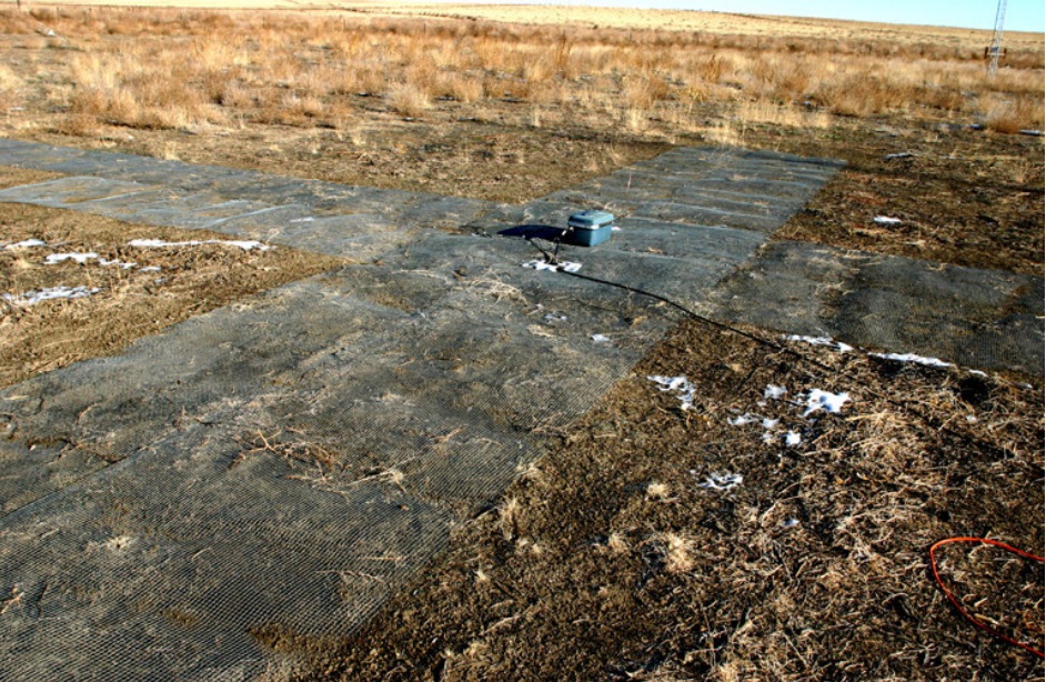

OdgovorNapisal/-a s53v » 22 Maj 2023, 07:36
Hoj,
Prihaja poletje in veliko amaterjev se bo aktiviralo na dopustu ali v SOTA in IOTA aktivacijah z vertikalnimi ali pa inverted L antenami. Običajno
se potegne na zemlji nekaj radialov ampak potem sledi razočaranje,ker ni pravih rezultatov čeprav je SWR dober. Že leta 1977 je v reviji
Ham Radio Rob Sherwood NC0B objavil zanimivo in predvsem praktično rešitev,ko je za izboljšanje prevodnosti tal uporabil namesto radialov
"mrežo za kure" . Mrežo položimo pod anteno v obliki križa in jo po uporabi lahko zvijemo.Na testiranju različnih dolžin je najboljši izkoristek antene
dosegel z mrežo 18,8m2 v obliki križa dimenzij 13,7x0,6m in 7,6x1,5m.Večje dimenzije niso prinesle izboljšanja zato je taka rešitev tudi zelo primerna za tiste amaterje,
ki imajo doma premalo prostora za postavitev vertikalke ali Inverted L antene z radiali. Več v njegovih člankih
https://www.dj0ip.de/vertical-antennas/ ... sentation/
lp /73 S53V

OdgovorNapisal/-a S57W » 26 Jul 2023, 08:19
Pocinkano mrežo "HEXAGON", 25m x 0.5m, debelina žice 0,7 mm sem našel v trgovini ŽIVEX, na Kajuhovi 32R v Ljubljani. Cena pakiranja je 28,93€.
73, Igor, S57W
