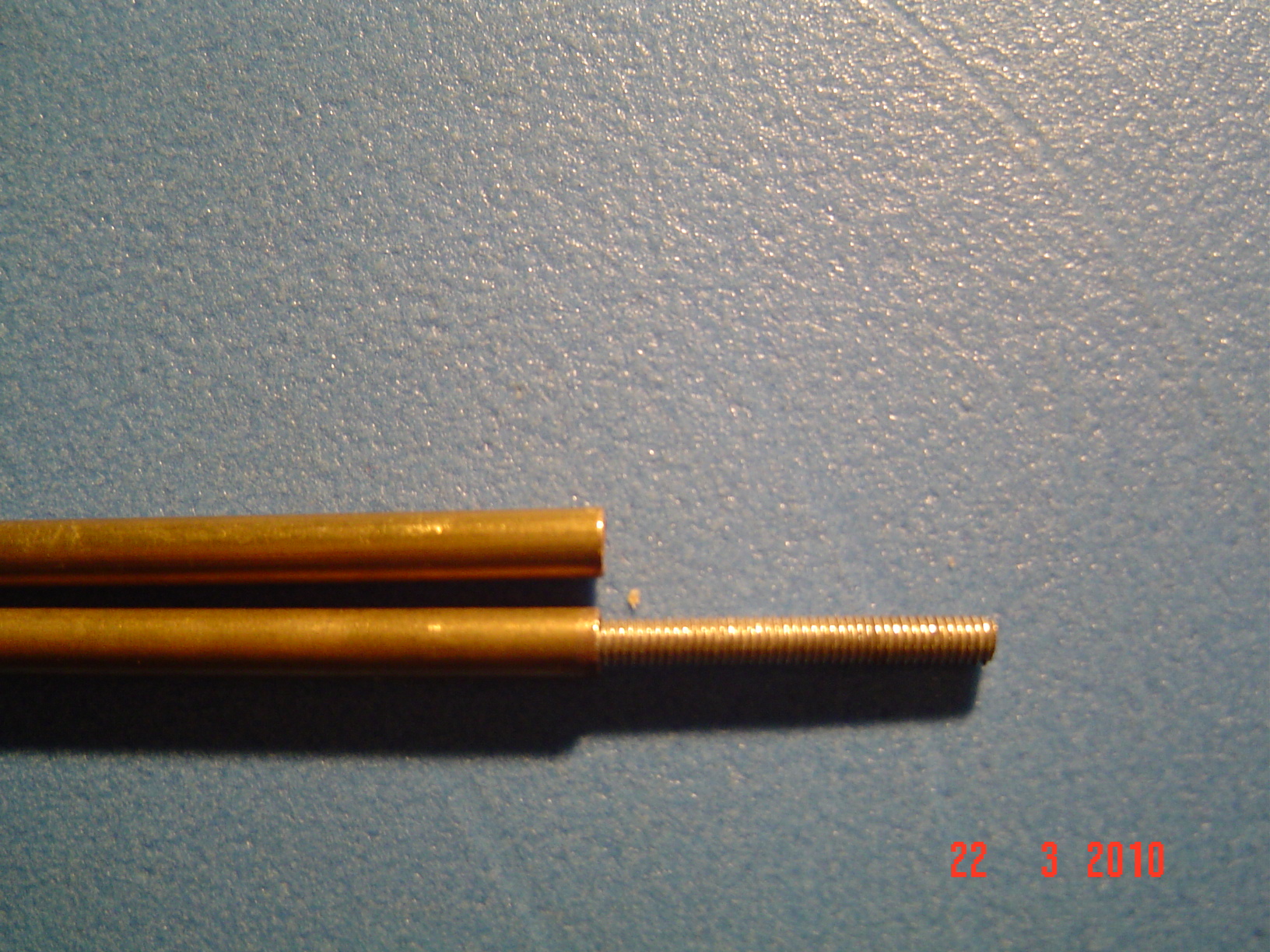

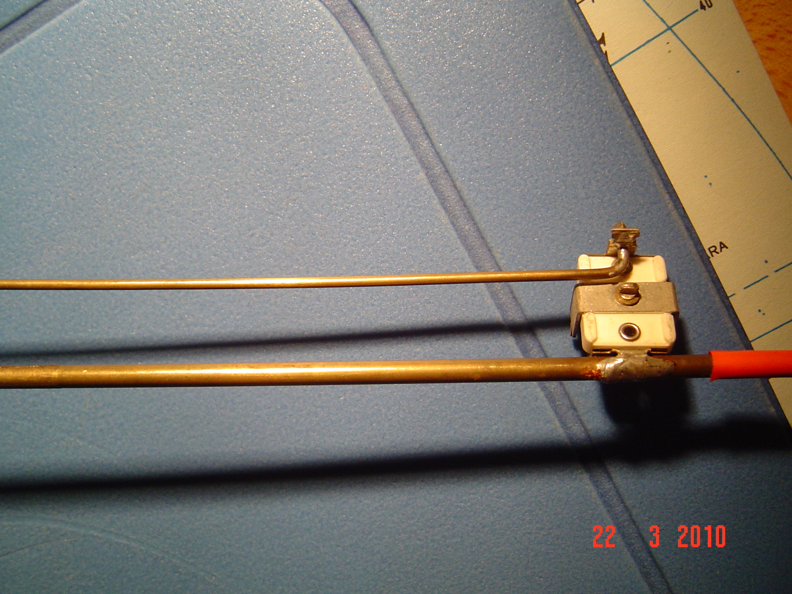

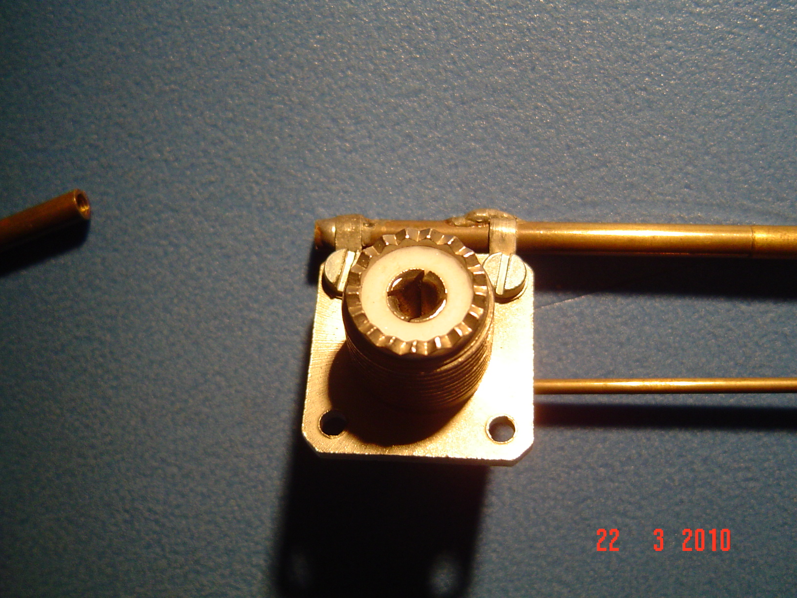

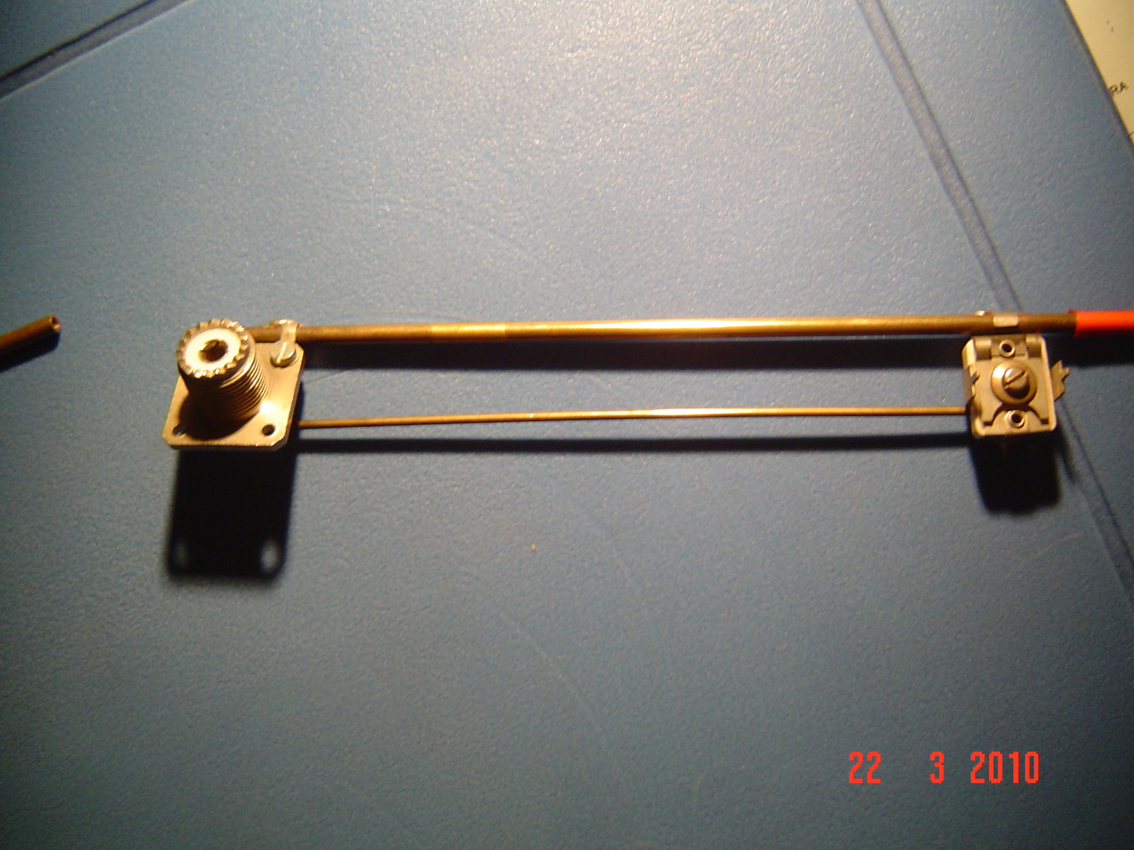

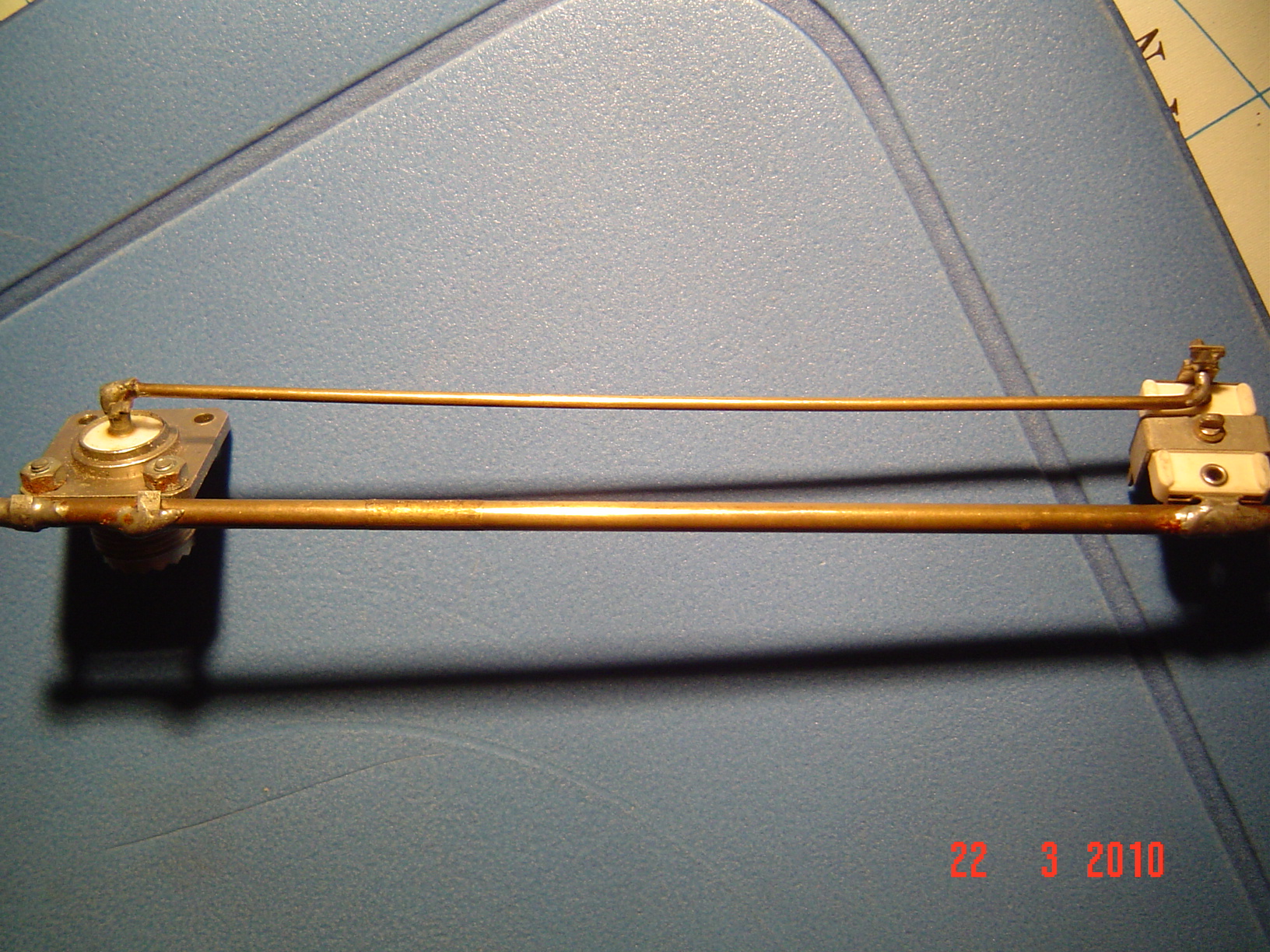

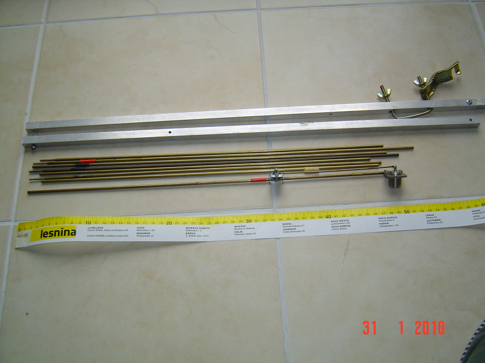

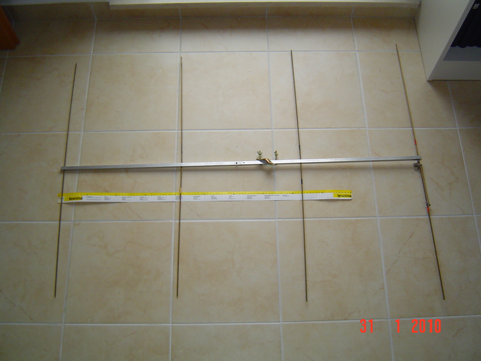

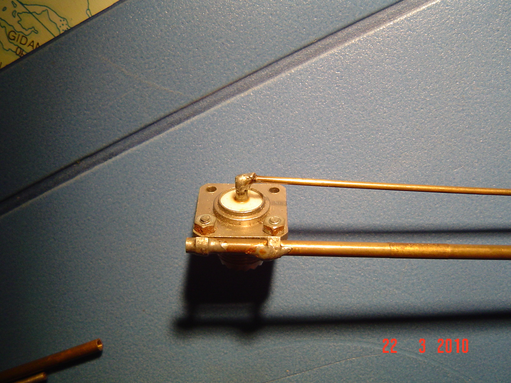

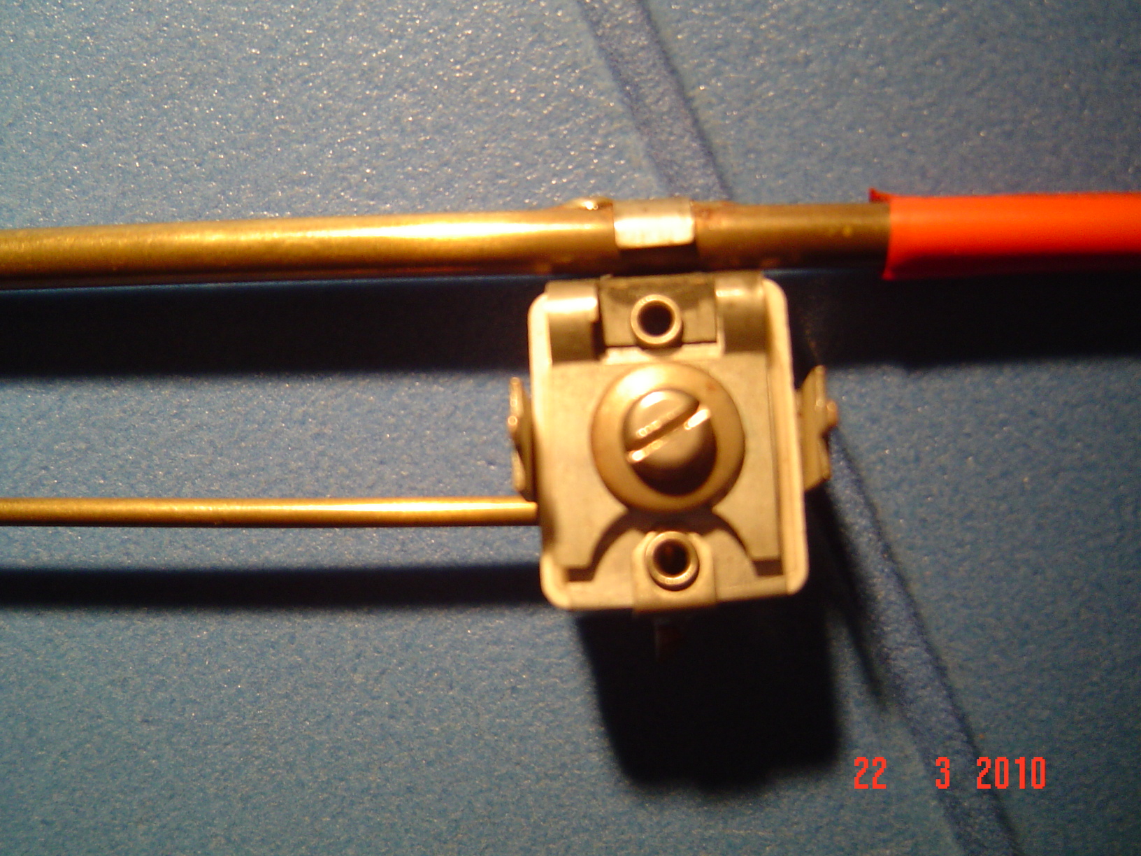

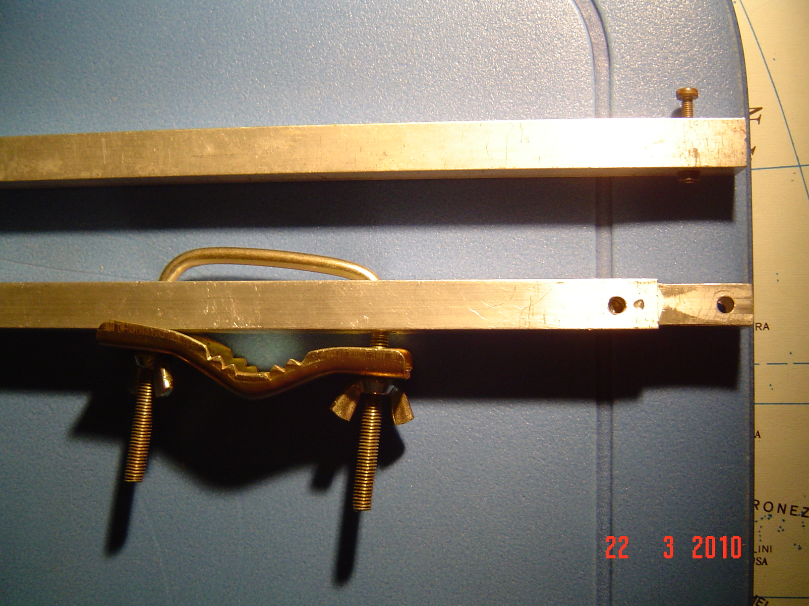

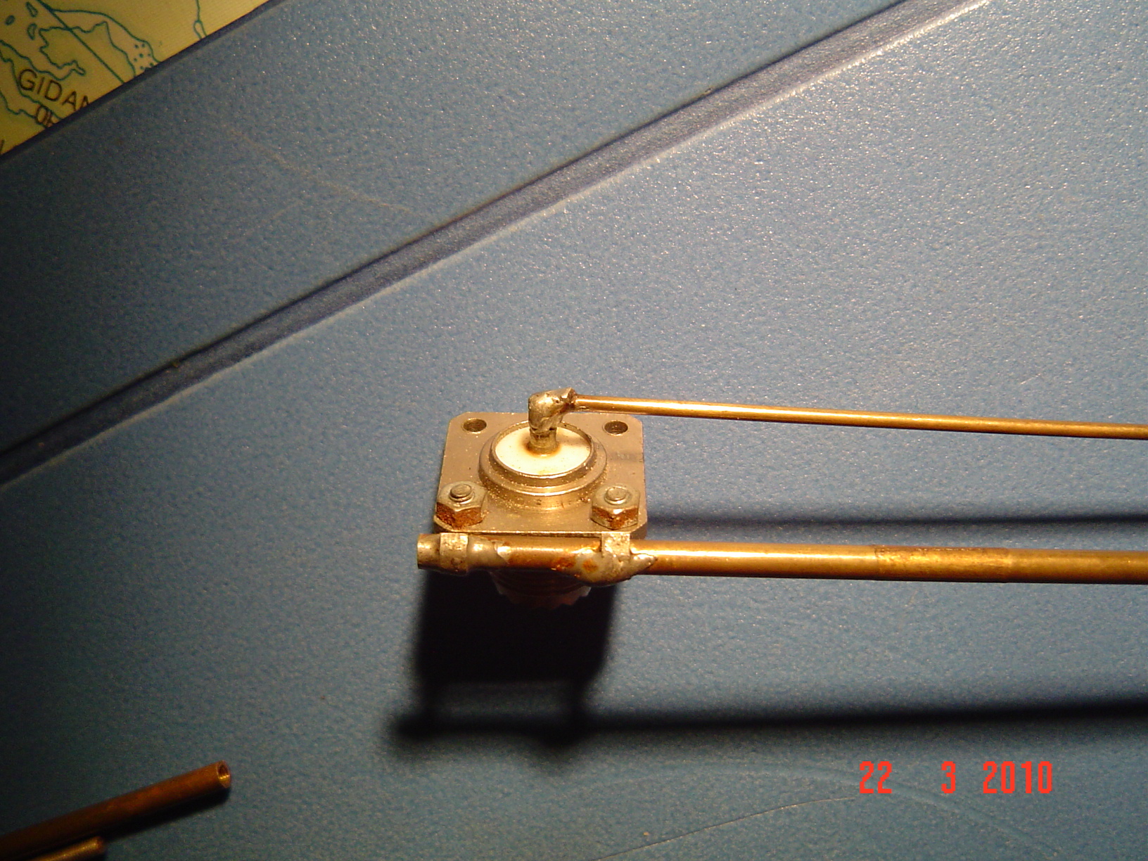

To je moja prenosna antena. Nekje bi moral imeti tudi načrt a jo lahko vedno prerišem.
Če te zanima?
Nisem jo izdelal jaz in tudi ne vem kdo jo je izdelal.
73 s58ru

Še slika antene, narejene po načrtih DK7ZB nazadnje, spomladi letos. Ni namenjena prenašanju, predvidena je za stacionarno rabo.
