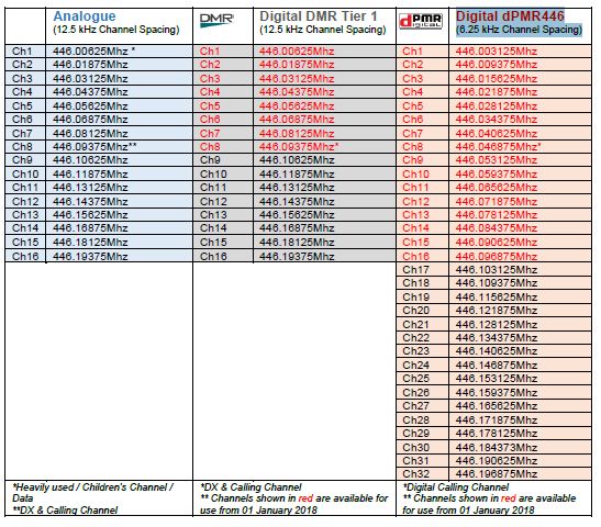

V zgornji tabeli niso zajete vse frekvence po novem ampak se ponovijo frekvence starih kanalov od 1-8, samo z drugimi tonskimi kodami.
Frekvenčni spekter je torej od 446.0-446.2MHz in ne kot je navedeno v zgornji tabeli.
Kot sem že napisal v zgornjem postu so pravi kanali navedeni v tem linku: https://kenwoodcommunications.co.uk/files/file/comms/uk/pmr446/PMR446-White-Paper-V6_18AUG2016_JT_KB.pdf
Da bo bolj razumljivo in za primerjavo s zgornjo tabelo pripenjam izsek tabele iz omenjenega dokumenta-linka:
Če pa bi uporabili Digital dPMR446 (6.25 kHz razmik med kanali) bi dobili celo 32 kanalov
PMR446 kanali in frekvence-2.jpg (89.43 KiB) Videno 11948 krat
Torej kanali gredo po vrsti, kot frekvence.
