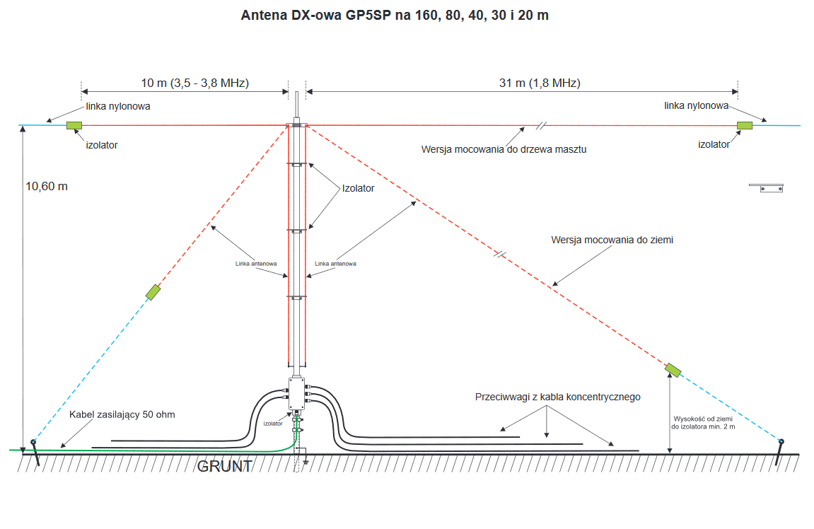

Razmišljam pravilno? Je to open sleeve vertikalna antena, napajanje samo navpični del antene.

s51un napisal/-a:Razmišljam pravilno? Je to open sleeve vertikalna antena, napajanje samo navpični del antene.
Meni to deluje kot klasicna vertikalka za 40m (10m palica) in vzporedno inv-L za 80m (skuaj 20 m) in 160 m (cca 40m).
Malce nizko za 160m, ampak bolje kot nic.
Ostali bandi so "najdejo" rezonancno aneno.
Za protiutez so radiali, po en rezonnacen na band. Hudo malo.

Verjetno sem prvi v Sloveniji, ki sem si jo nabavil (2019) :) Meni dela odlično.... če mene vprašaš :)) lp/dd
