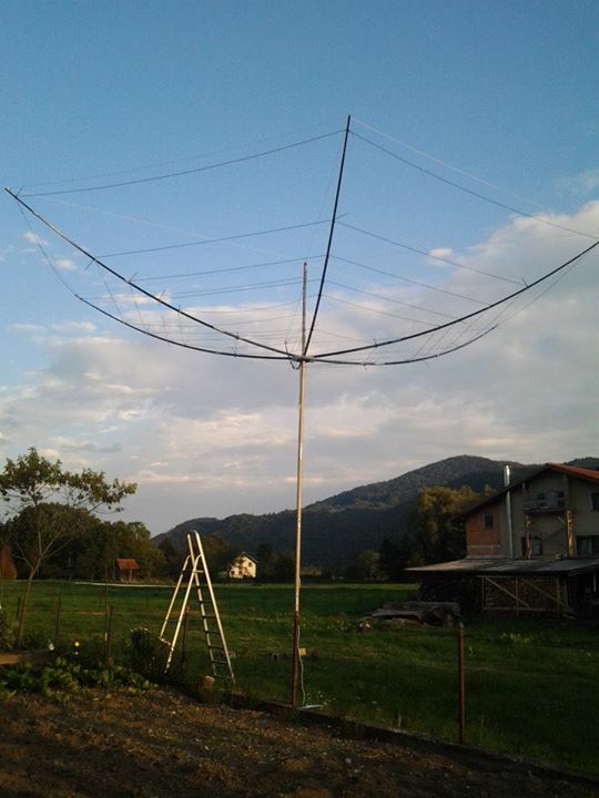

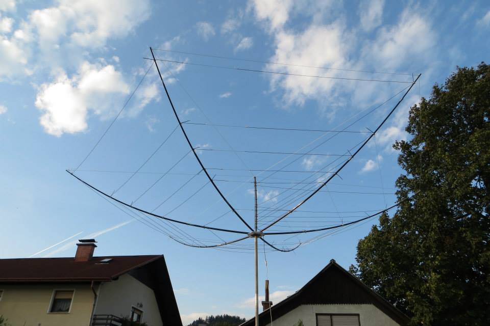

OdgovorNapisal/-a s55x » 01 Okt 2013, 12:30
No končno je tudi meni uspelo sestaviti eno usmerjeno anteno za HF področja.
Po mesecu načrtovanja računanja in nabavljanja robe in tednu okupiranja sosedovega travnika in sestavljanja se je pred mano pojavila čudovita HexBeam antena.
Kaj več v daljšem prispevku ki počasi nastaja, za začetek pa nekaj slikic.
