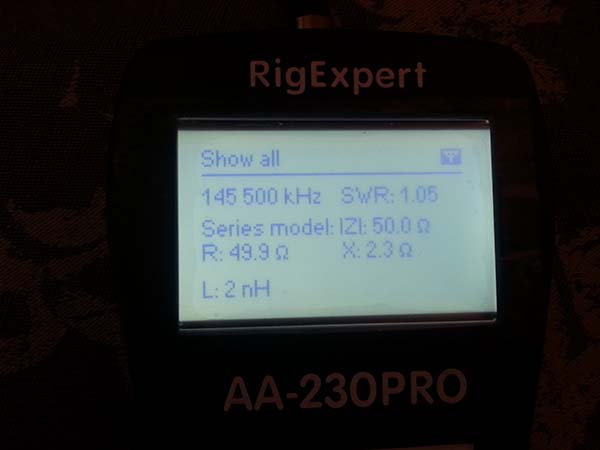

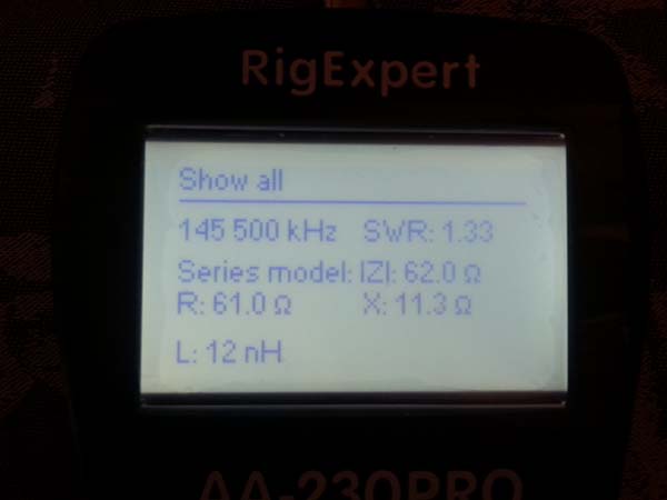

Pred kratkim sem si kupil Microset SR100 , da bi moja FT-221R lahko lažje zadihala saj sama premore 10W. Sem pa takoj opazil , da je pri ON poziciji na mojem linčiju pride do takojšnega poslabšanja SWR-ja iz 1.1.1. na 1.3.... in na višje.
Če ni pod napetostjo je vrednost swr-ja še vedno ok. Takoj , ko je pod napetostjo pa se ta bistveno poslabša. Po posvetu z prijateljem , ki ima isti linearni ojačevalnik mi je opisal zadevo skoraj identično.
Zato me zanima , zakaj prihaja do tega. Je ta ojačevalnik tako slabo zgrajen ali je to običajen problem pri ....
Se da kaj storiti , da to anomalijo odpraviš ali ?
Uporabljam 9 elem. vhf yagi in nekako tako izgleda SWR z vključenim oz. izključenim linčijem.
Hvala za vaše odg. S56IZW !

Kot antenski analizator uporabljam AA-230 PRO RigExpert , ta pri merjenju uporablja par miiW. Pa tudi antena je za 500 W preizkušeno . SWR se pri uporabi z drugo vhf postajo , ki premore 100 W ne spremeni nič. Problem je samo ojačevalnik . Že samo , ko je pod napetostjo in nanj priklopljen antenski analiz. se SWR dvigne, kot sem napisal zg.
Tudi prijatelj , ki ima isti ojačevalec ima isti problem , le da je pri njemu še slabše. Očitno je problem v neprilagojenosti vhodne stopnje , zato me zanima če se da to kako odpravit ?
Povišan SWR me pri FM delu ne moti ... A , ker občasno delam tudi na usb , kjer ima že tako povišan SWR je to drugače .
lep 73!

Meril si z AA-230 PRO RigExpert in si meril še lin. ojačevalec ali ne?
To se pa res ne dela... Z antenskim analizatorjem se meri pač samo antena.
Zakaj bi meril anteno prek ojačevalca?
Lahko pa daš med anteno in analizator kos 75 ohm kabla. To je približno tako kot bi meril preko vklopljenega linearja. V bistvu si meril vhodni SWR preko linearja , ki je na "stand by" položaju.
Pazi na inštrument, ga je škoda za take neumnosti... :oops:

Če si meril tako, si pravzaprav meril prilagoditev preklopnih relejev ojačevalca.
Tistih par miliwatov najbrž sploh ni dovolj da preklopi ojačevalec na oddajo...
