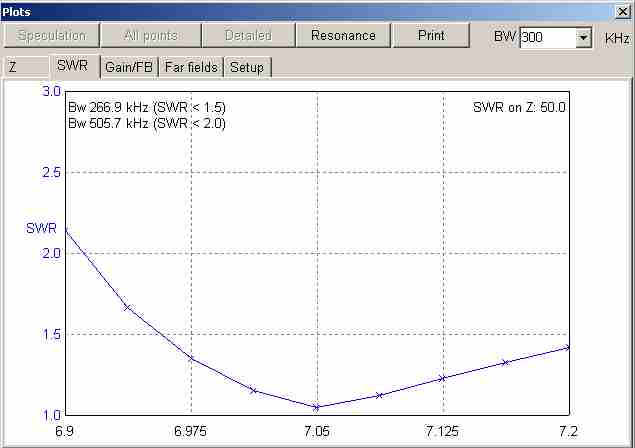

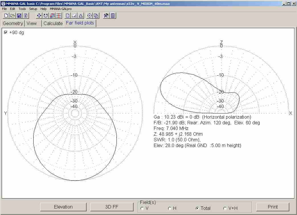

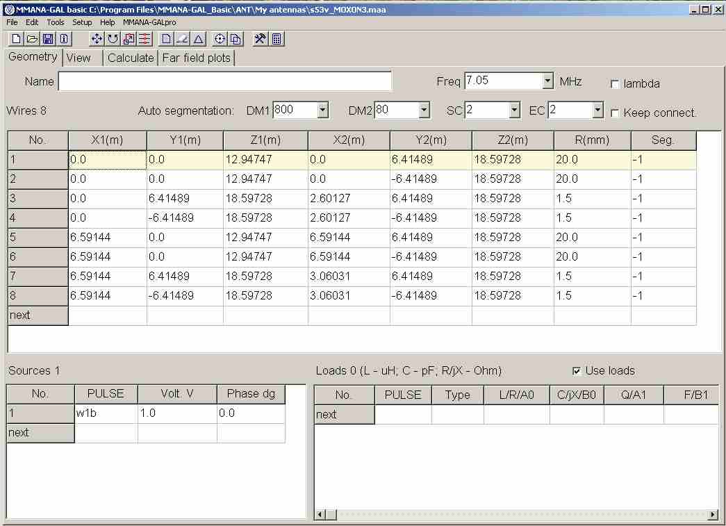

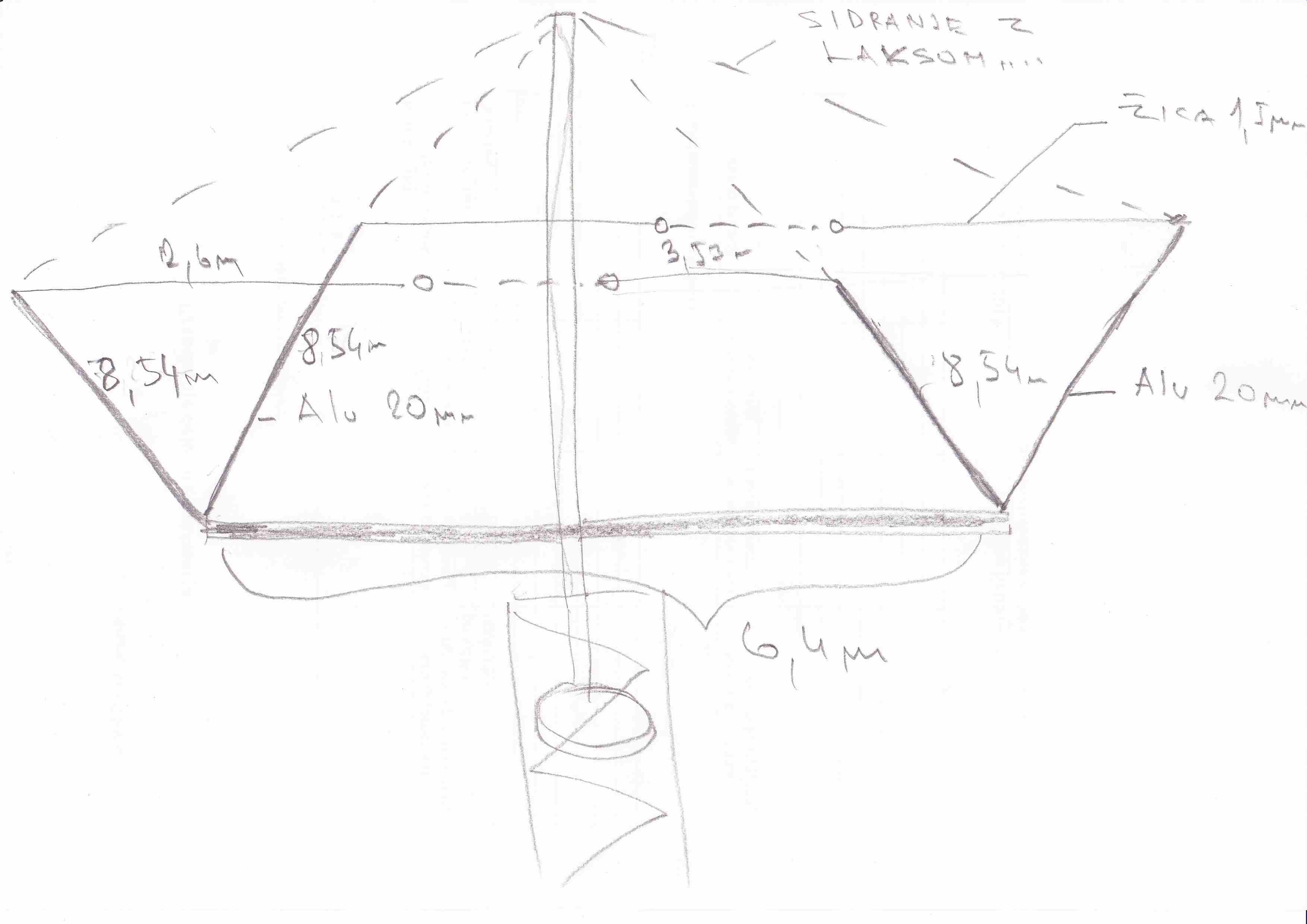

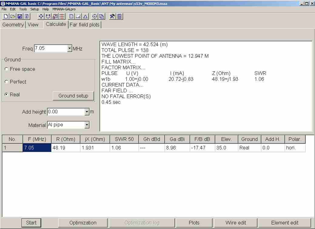

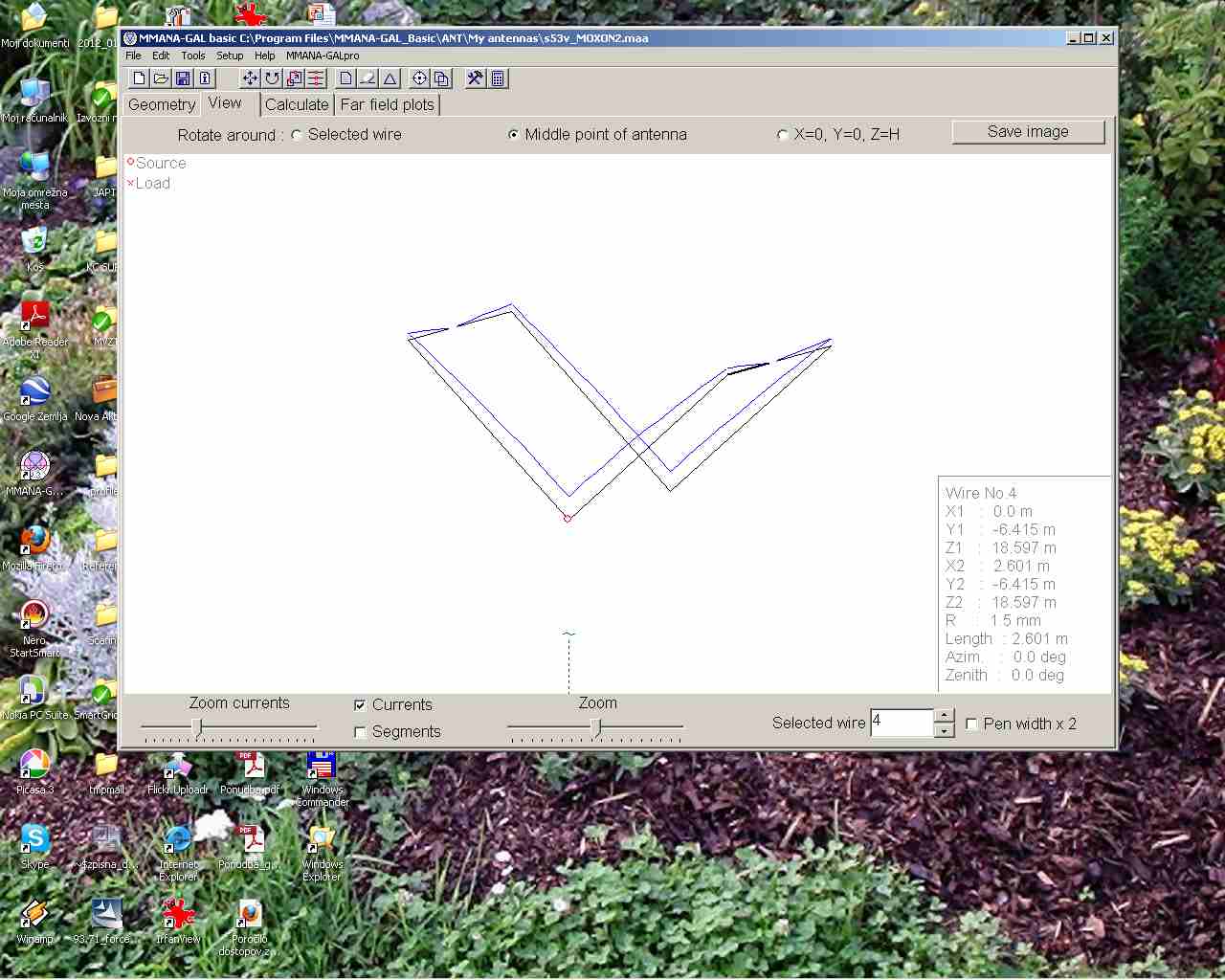

Dopoldan sem imel malo več časa pa sem na hitro malo modeliral. Ideja za "V" Moxon je mogoče zanimiva, predvsem vidim prednost v boljši mehanski odpornosti na sneg in žled glede na Adijev Moxon. Informativne dimenzije so podane na skici ostalo pa se vidi iz MMana gal-programa. Predvidel sem spodnjo točko kjer se antenski boom vpne na cca 12- 13m višine, dolžina boom-a pa je cca 6,4m. Osnovni V elemeti so iz 20mm ALU profilov ( seveda boš dal najbrž teleskopske in spodaj močnejše) ,ki se podaljšajo z 1,5mm žico. Sidraš pa nato s plastičnim laksom ali kaj podobnega. Seveda je to samo ideja in bi jo bilo potrebno še dobro razdelati. Če kdo hoče mu pošljem tudi originalne datoteke,ker bi se dalo anteno že optimirati.

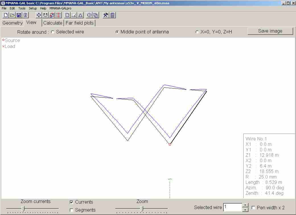

Ja sem se še malo igral in rezultati vsaj na 40M so zelo ugodni. Se bojim, da sem v modelu naredil kakšno napako. Modeliral sem V MOXON za 40M in to iz ALU palic ter Cu žice 2,5mm. Napaja se direktno z 50Ohmi preko baluna. Mora pa biti radiator
izoliran. V Moxon je po moje mehansko zelo stabilen,ker ga lahko povežeš v "kletko" in če imaš zgornji del nad rotatorjem
dosti visok ga lahko tudi dodatno sidraš na vrhu. Takoj ko zgine sneg se bom lotil prototipa.Objavljam pa novo slikico, saj
sem zadnjič na hitro "nakracal" in mogoče ni bilo razumljivo.Antena je modelirana na spodnjem koncu v višini 18m in nad
Barjansko zemljo. Če želiš mi podaj spodnjo višino,kjer bi bila antena vpeta

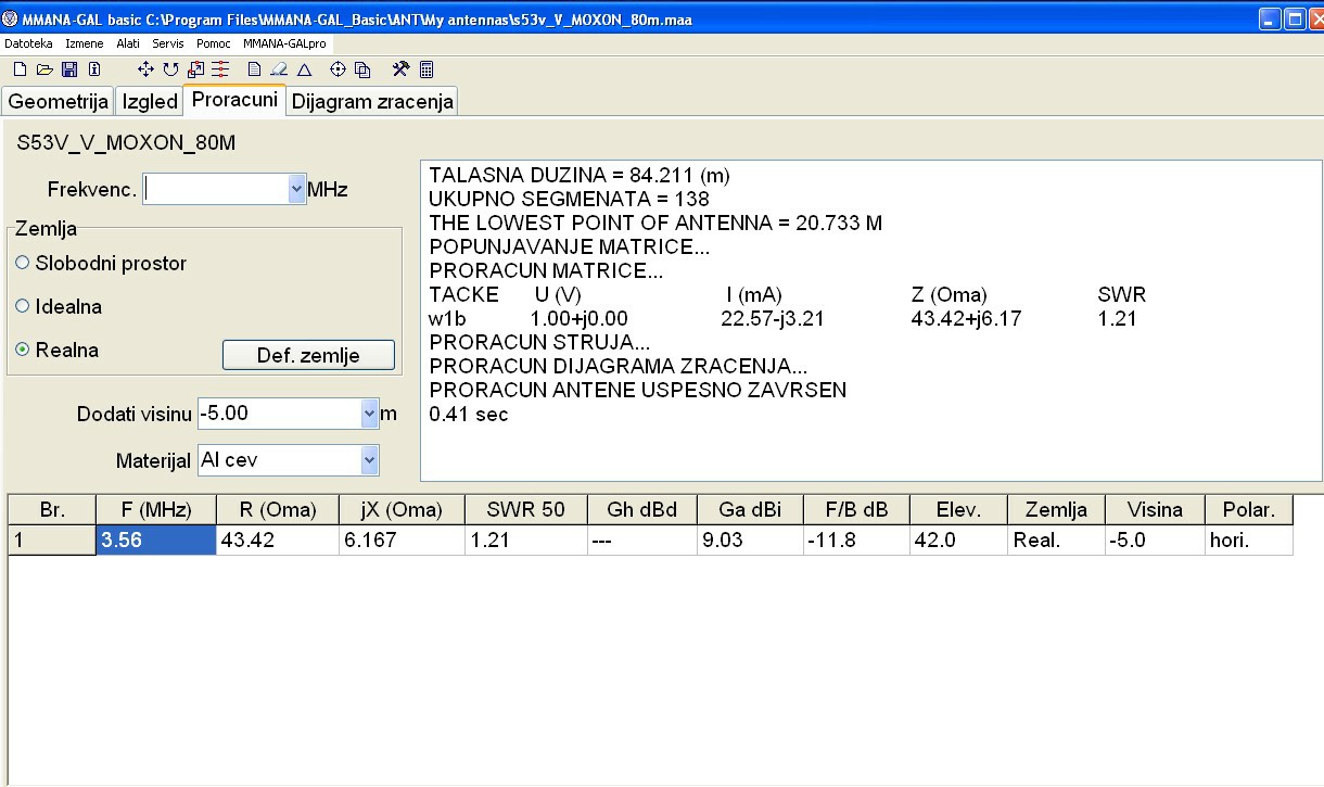

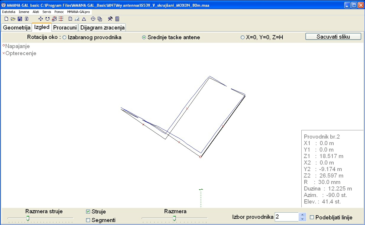

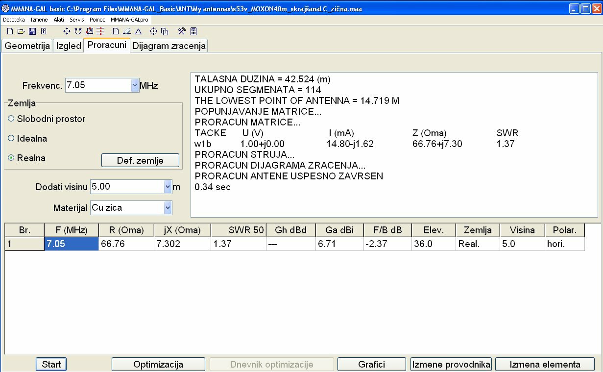

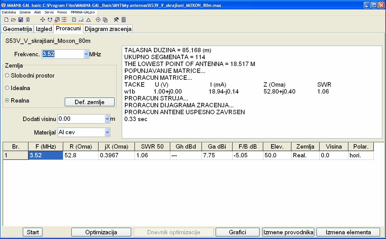

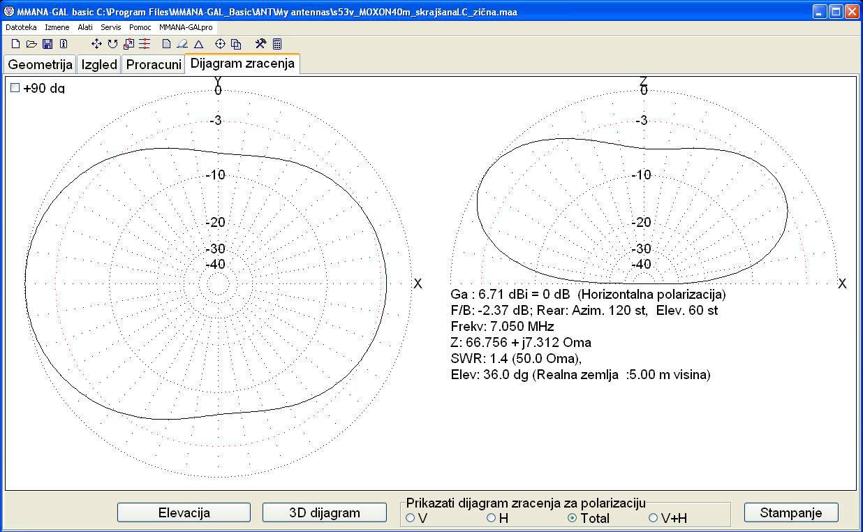

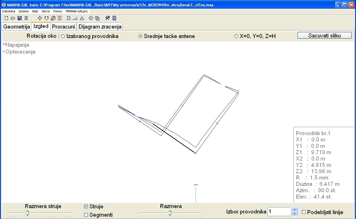

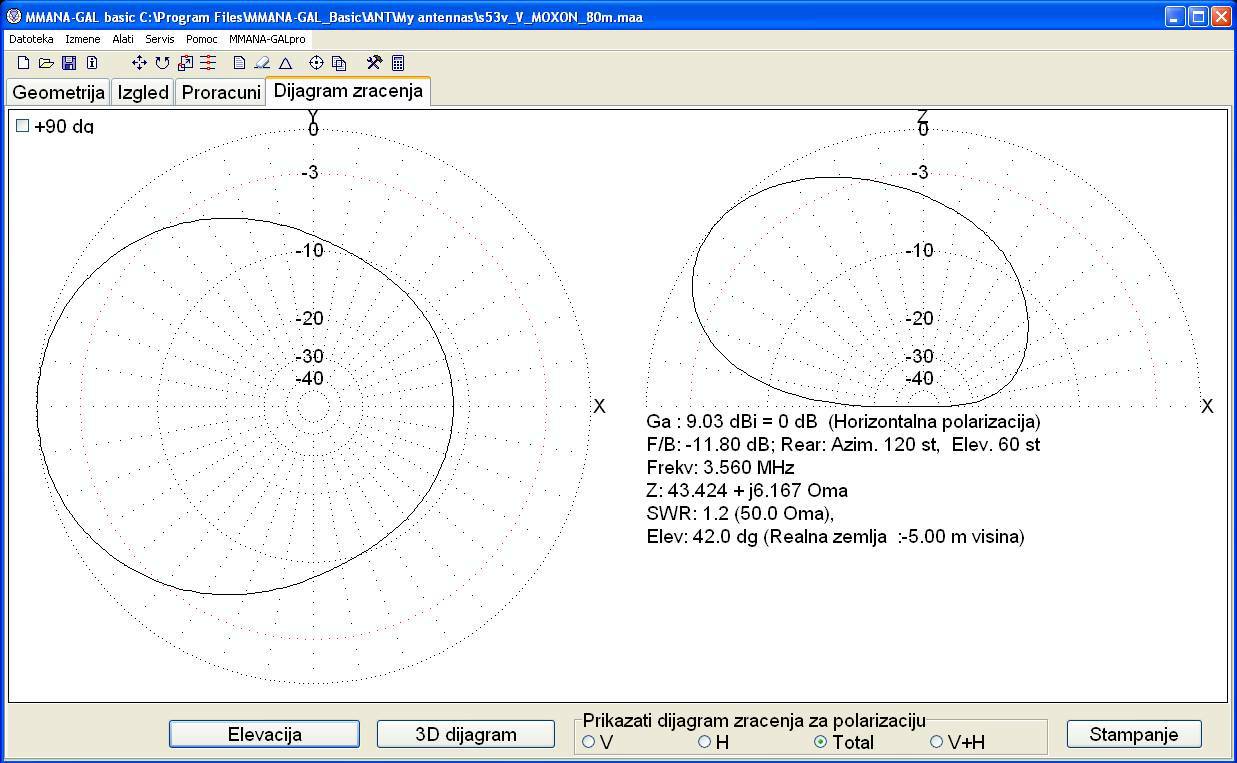

Še nekaj modelov za "V " Moxon 80m, "V" Moxon skrajšani 80m, in "V" Moxon skrajšani žični 40m.Skrajšani varianti sta s tuljavami v sredini
"V" krakov. Pri skrajšani žični varianti pa je lahko izvedba tudi z ribiškimi palicami in Cu žico 1,5mm."V" Moxon za 80m je modeliran s Alu palicami
debeline 40mm žični repki pa so modelirani s Cu žico debeline 4mm.
Prav vsem je razen mehansken izvedbe skupno tudi to, da je vertikalni kot žarčenja v primerjavi z enekovredno horizontalno Moxon
anteno na isti višini precej nižji.
Seveda je variant še veliko odvisno od potreb in želja.Mehanska izvedba pa je potem prilagojena konkretni lokaciji.

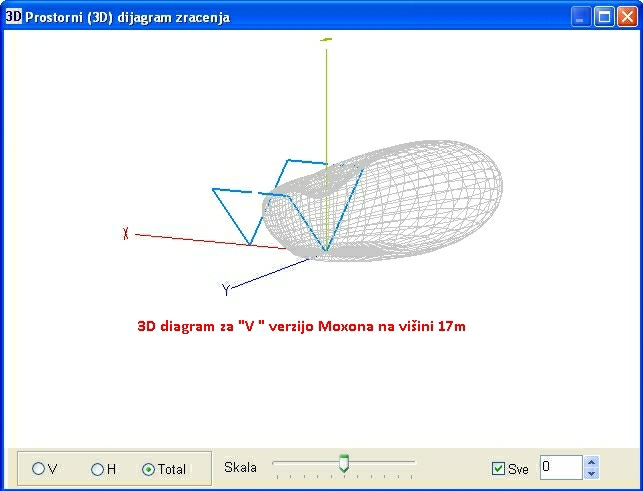

Janez, a tega ti nikoli ne pogledaš? :D
Hojla Adi.
Na kateri višini pa si primerjal obe verziji.? Po mojem modelu mora biti to,kar si poslal nekje na 25 metrih. ??? Slika,ki sem jo dal na forum je modelirana na spodnji višini vpetja 17m. Po mojih modelih se "V" Moxon za 40M tudi v 3D obnaša bolje od horizontalnega Moxona do višine nekje 20-21m. Višje pa se res pojavijo vertikalni snopi in podobno kot z Inverted V greješ oblake. :lol: Dopuščam pa, da delam kakšno napako :o
