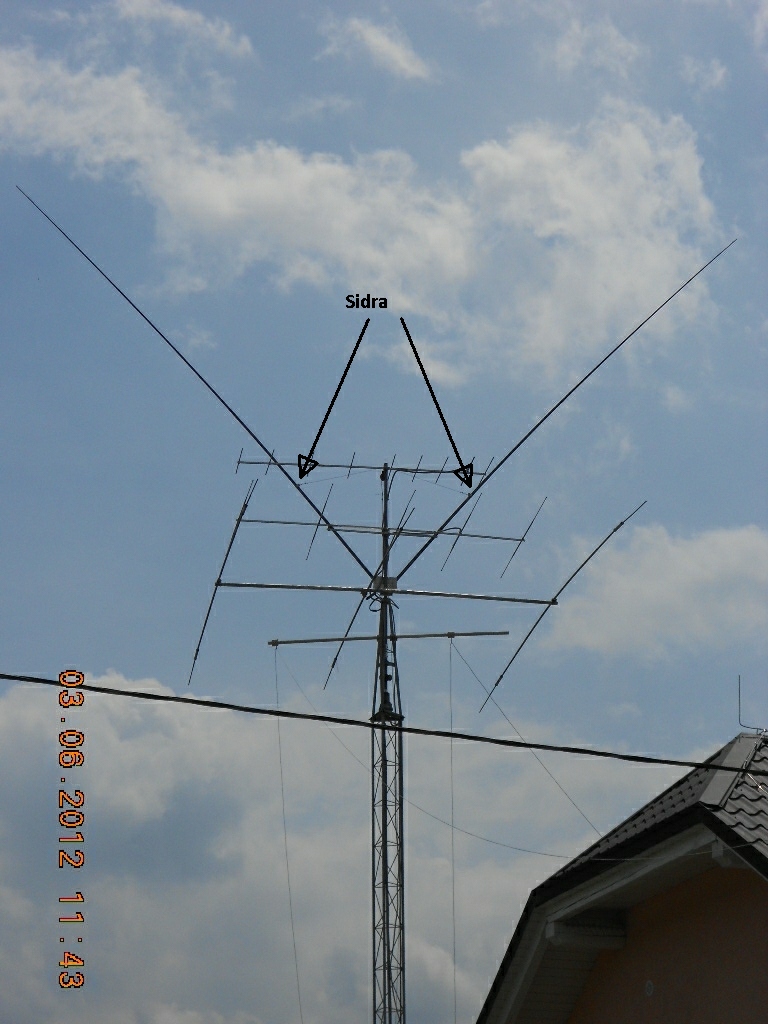

Pred kakšnim mesecem sem nabavil pri Kristjanu S50XX deset meterske tankostenske ribiške palice. Zaradi pomanjkanja prostora
in mehanske trdnosti sem se odločil za skrajšano verzijo dipola z dolžino krakov 2 x 7m in tuljavo 11,5uH na sredini ( 3,5m) palice.
V dipol ima po simulacijah v MMana Gal programu na enaki višinini kot horizontalni dipol za cca 10 stopinj nižji kot sevanja in še lažje ga je sidrati na obstoječi mast.
Testiral sem ga v WPX CW contestu kjer sem s 100W brez težav delal ZL, VK, JA, CX, LU, PY,HK, BV, YB , JT........ da W/K, VE in UA0 ne omenjam. Prej sem se z obstoječo Inverted V in Inverted L za kaj takega včasih pošteno namučil . Po testu na Reverse beaconih je razmerje naprej / stran cca 6 dB.
Antena je zelo lahka in primerna za FD ozr. portable.Anteno sem poglasil na višini 2m nad zemljo na začetek 7MHz obsega in se rezonanca potem,ko sem jo dvignil na vstolp na višino 12m ni premaknila več kot 10kHz.

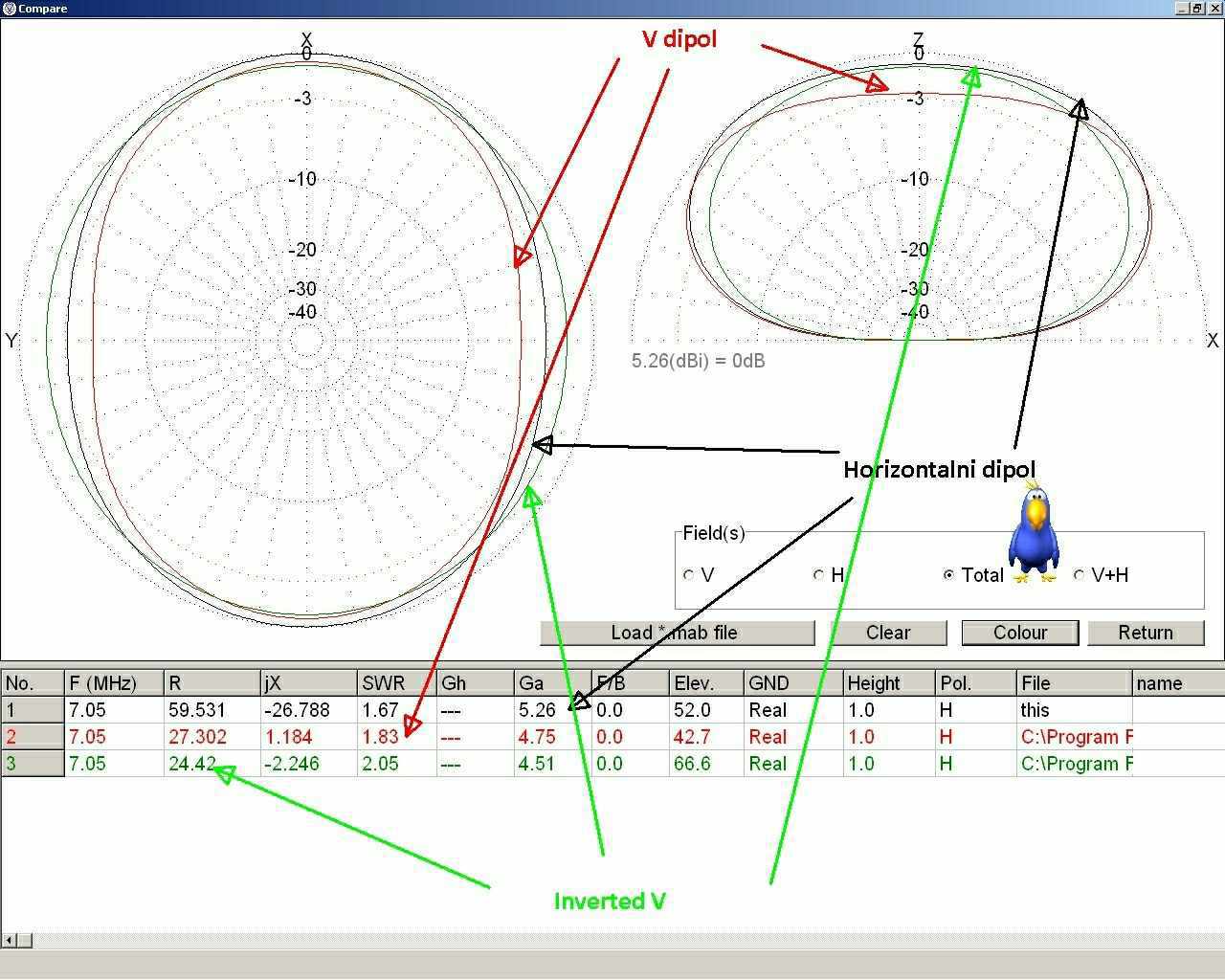

V MMana Gal sem naredil še zanimivo primerjavo treh na enak način skrajšanih anten pri višini napajanja 12m :
1. Normalni horizontalni dipol
2. V dipol
3. Inverted V dipol
Iz diagrama se lepo vidi, da je sevalni diagram V dipola v mojem primeru na za 10 stopinj nižji od horizontalnega dipola od inverted V antene, ki pa je po navedbah s56a " grelec oblakov " pa celo za več kot 23 stopinj nižji. Pri V dipolu je proti običajnemu horizontalnemu dipolu tudi za cca 3 dB boljše razmerje naprej/ nastran.
lp /73 S53v
Janez

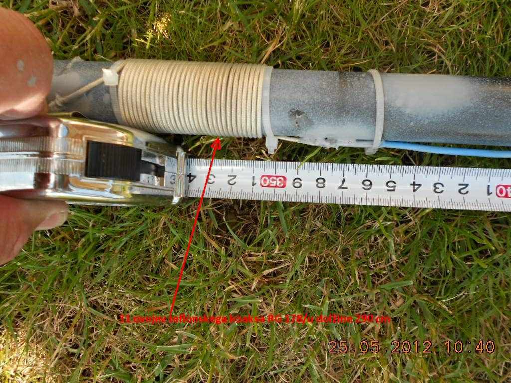

zanimiva zadeva. prosim te če mi lahko pošlješ kako slikico sredinskega dela oziroma one tuljave, mogoče tudi z opisom. Enako me zanima s čim si
zmeril tuljavo (vem da se da izračunati..)

Tuljava je navita kar s koaksialnim kablomRG 178B/U - 31 ovojev dolžina koaksa 2900mm. Uporabil sem teflonski koaks,ki ima posrebreno žico in zvezal žilo in oklop skupaj.Zaradi skin efekta tokovi tečejo po zunanji steni,ki je posrebrena.Teflon je tudi odličen VF izolator kot tudi odporen na UV žarke. Mislim, da je premer fiberglas palice kjer sem navil tuljavo 34mm. Ker so v skrajševalni tuljavi največje izgube jo je potrebno izdelati z čimvečjo kvaliteto Q. Kvaliteta takšne tuljave naj bo vsaj 200-300. V mojem primeru kvaliteta tuljave ni ravno najboljša ( pač izgubim kakšne procente moči) zato bom naslednjič,ko bom snel anteno tuljavo navil s teflonskim koaksom RG 174/u ali pa še boljše z koaksom RG 142/u. Za višje frekvence od 10MHz naprej pa bi bilo seveda bolje naviti tuljavo z razmerjem premer : dolžina 1 : 1.5 , z debelo žico in razmakom med med ovoji vendar bi bila mehanska izvedba v tem primeru malo težja.Je pa izvedba tuljave s koaksialnim kablom
mehansko primerna saj nisem želel preveč obremeniti tankostenske fiberglas palice ker so te res izredno tanke in se bojim da mi ob prvem
žledu počijo. Ker se bojim, da se pozimi na žicah,ki sem jih s plastičnimi vezicami pripel ob palice fiberglasa ne nabere preveč ledu sem naredil anteno z navadno Cu pletenico 1,5mm2,ki jo kupiš v Merkurju. Seveda,če imaš dovolj močne palice zaradi manjše upornosti in s tem izgub uporabi raje Cu pletenico 2,5mm2.
Pri skrajšani verziji antene je potrebno tudi zelo paziti na kvalitetne spoje saj nam zaradi velikih tokov v vodnikih izkoristek antene razen izgub v tuljavi zmanjšujejo še izgube na spojih in izgube v žicah. Na 7MHz je namreč zaradi skin efekta potrebno ohmsko upornost za enosmerni tok množiti že kar s faktorjem 25 !.
Jaz sem za merjenje tuljave uporabil LC mostiček se pa lahko dovolj natančno izračuna induktivnost iz formule za induktivnost,ki je snovno geometrijska lastnost, na web-u je veliko programčkov za izračun induktivnosti.Če ne boš našel kaj primernega se javi in ti pošljem kakšnega.
Četudi tuljave ne boš navil čisto točno zato bo nobene katastrofe saj boš resonanco ujel s krajšanjem žic. Za začetek uporabi kakšnih 10cm
daljše krake in jih potem z rezanjem uglasi na željeno rezonančno frekvenco.

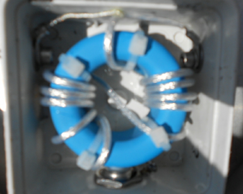

Na sredini je balun navit z koaksom RG 174/u na feritnem jedru FT 240-XX ( velikost jedra je odvisna od moči ) po skici.
Upam, da sem ti vsaj malo pomagal jaz pa sem z anteno zelo zadovoljen.
(239.3 KiB) Še ni prenešeno

Janez, navoji so ti preblizu eden drugemu. Razmak naj bo za debelino koaxa. Dolžina-premer tuljave pa je 1 - 1.5, to je v redu. To se splača upoštevat. Q pa naj ne bo izpod 700. To tu na KV ni težko doseč. Se splača. Tuljavo boš verjetno težko dal bolj proti koncu, vendar je že to OK glede razporeditve toka na anteni. Pa več žic daj obodno okoli palice. Na koncu antene pa naredi mali obroček vsaj 5cm... etc...etc...

Se s tabo popolnoma strinjam sem pa gledal predvsem na mehansko izvedbo zato je pač to bolj kompromis. Q 700 bi lahko dosegel samo z zračno tuljavo velikega premera,razmakom med ovoji in zelo zelo debelo žico kar bi mi zakompliciralo izvedbo.Malo sem računal in na 7 MHz izgube zaradi malo manjšega Q niso tako dramatične,kot bi to bil primer na višjih bandih. Bi bilo pa zanimivo na koncu res dati manjši obroček kot kapacitivnost in s tem skrajšati tuljavo in zmanjšati izgube vendar je zaradi tankih palic na koncu to težko izvesti.Te ribiške palice zelo rade počijo. Razmišljal sem bolj v tej smeri, da bi kot kapacitivnost zaključil z kakšne pol metra žice na koncu,ki bi prosto bingljala navzdol. Mmana Gal to lepo modelira.
Kakor sem že napisal če ne drugega bom ob priliki,ko bom snel anteno in tuljavo navil z debelejšim koaksom RG 174 dodal malo razmaka, mogoče bom s tem prišel na Q 300-400 s čimer bom čisto zadovoljen saj se mi že sedaj antena v primerjavi s prejšnjimi antenami kot je lambda/2 inverted L in Inverted V ali stolp dolžine 12 metrov kot vertikalka na Reverse beaconih neprimerno bolje obnese. Seveda moram
pa še prej počakati zimo da vidim,kako se bodo palice obnesle v snegu in ledu.
