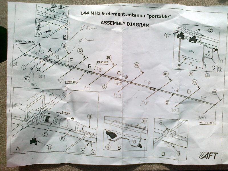

OdgovorNapisal/-a S55EI » 28 Feb 2012, 15:11
Mere v prilogi
Pa slikca tudi
Lp Marko
(222.8 KiB) Še ni prenešeno
F9FT-9el-144MHz-.doc
(43.5 KiB) Prenešeno 591 krat
Zadnjič spremenil S55EI, dne 28 Feb 2012, 15:30, skupaj popravljeno 1 krat.

OdgovorNapisal/-a s50xx » 28 Feb 2012, 15:18
Pozdravljeni!
Zgleda, da obstaja več verzij.
Elementi, ki jih imam so skoraj točno taki kot jih je navedel Marko S55EI.
Hvala vsem!
Kristjan, S50XX
