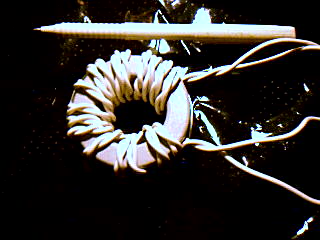

Naredil sem Rybakov vertikalno anteno. Za nosilec sevalca sem uporabil dele jambora za srf. Za toroidno jedro sem uporabil
domač torojid T 1C 63 38 25 sive barve ( Kolektor Magma LJ.). Za vertikalni sevalec sem uporabil mehko bakreno žico 4 mm2 (10.05 m) za radial sem uporabil mehko žico 2,5 mm2 (12m), ki poteka po tleh terena. Za navitje na toroidnem jedru sem uporabil mehko žico 1 mm2 bifrnilno navito na toroid (vzporedno prepleteni žici in naviti na jedro). Navil sem 17 ovojev.
Antena je za višji del banda na kv območju od 14 Mhz do 30 Mhz.
Lep pozdrav in veliko dxov.

Ali si jo preizkusil? Zanimiv bi bil A-B test, primerjava delovanja z drugo anteno.

Preizkusil sem z loop anteno za 14MHz, ki je kos 20,10m telefonske žice razpete po krošnji smreke in ima drugačen kot sevanja kot vertikalna antena. Menim, da je vertikalna antena nekje boljša in je še v fazi preizkušanja, ker sem včeraj ponovno navil jedro baluna in se je nekoliko popravil swr tako, da mi ni potrebno uporabljati antenskega tunerja.
