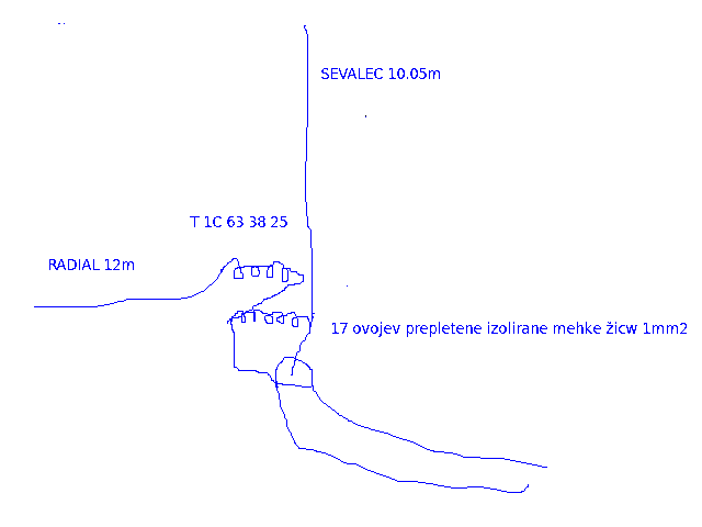

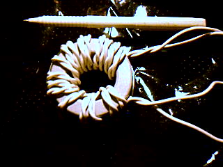

Naredil sem Rybakov vertikalno anteno. Za nosilec sevalca sem uporabil dele jambora za srf. Za toroidno jedro sem uporabil
domač torojid T 1C 63 38 25 sive barve ( Kolektor Magma LJ.). Za vertikalni sevalec sem uporabil mehko bakreno žico 4 mm2 (10.05 m) za radial sem uporabil mehko žico 2,5 mm2 (12m), ki poteka po tleh terena. Za navitje na toroidnem jedru sem uporabil mehko žico 1 mm2 bifrnilno navito na toroid (vzporedno prepleteni žici in naviti na jedro). Navil sem 17 ovojev.
Antena je za višji del banda na kv območju od 14 Mhz do 30 Mhz.

Ali si jo preizkusil? Zanimiv bi bil A-B test, primerjava delovanja z drugo anteno.

Preizkusil sem z loop anteno za 14MHz, ki je kos 20,10m telefonske žice razpete po krošnji smreke in ima drugačen kot sevanja kot vertikalna antena. Menim, da je vertikalna antena nekje boljša in je še v fazi preizkušanja, ker sem včeraj ponovno navil jedro baluna in se je nekoliko popravil swr tako, da mi ni potrebno uporabljati antenskega tunerja.

Jst sem delal po načrt na tej strani
http://www.iv3sbe.webfundis.net/html/Rybakov806.htm
Na žalost v času testiranja pogoji niso bili ravno biser... Sem pa naredil nekaj zvez po EU na 7 in 14MHz.
Nisem imel za primerjavo druge antene, ker sem bil na terenu, sevalec (okoli 8m) pa je bil vržen na bližnji borovc.
Za kaj več testiranja, pa še ni bilo časa. Postaja je bila IC-706MK2G, tunal pa sem z LDG Z-11pro.

S takšno anteno sem naredil preko 4000 zvez z Vira (EU-170 - 9A/S51DX).
Zadeva najboljše deluje na 7 in 10 MHz, uporabna do 18 MHz,
višje pa zelo gluha. No, boljše nekakšna antena kakor nikakršna.
Anteno tjunam z notranjim tunerjem na IC-775DSP in gre na vse
bande iznad 7. Zaradi vpliva hiše in ostalih ovir, se mi pusti
poštelati tudi na CW del 80m banda - jasno, ne deluje - vse ostaja
v tjunerju - se pa vseeno da kaj narediti. Hi!
Doma imam za primerjavo Cushcraft R-7000 multiband vertikalko,
ki ima bistveno manj šuma in je zato veliko bolj uporabna.
Uporabljam tri radiale dolžine okoli 10m, raztegnil sem jih pa
toliko kolikor sem jih lahko. Na Viru sem imel stegnjena sam dva radiala,
vendar ne idealno, ampak tako, kakor se je pač dalo, tretji je bil zvit na tleh.
Kot pravim, če ni prostora za druge tipe anten, je ta čisto uporabna.
