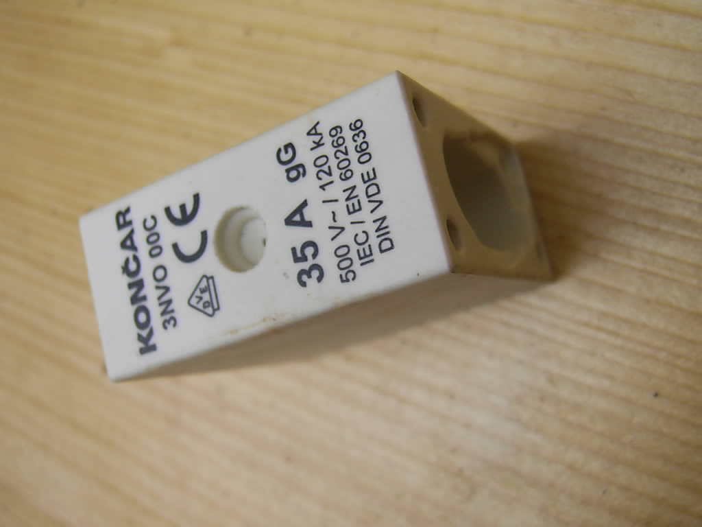

Keramični izolator za žično anteno od pregorele varovalke.
Bakreno žico speljemo skozi votlo ohišje varovalke in prav tako nosilno vrv.

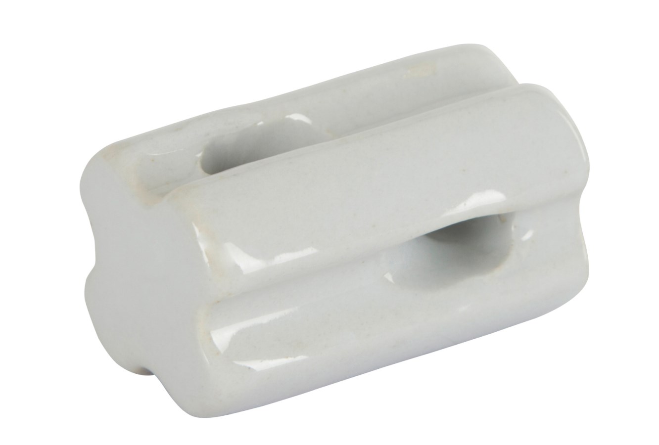

Da ne odpiram nove teme. Mogoče komu pride prav.
Keramični izolator, 1.10€ za kos.
