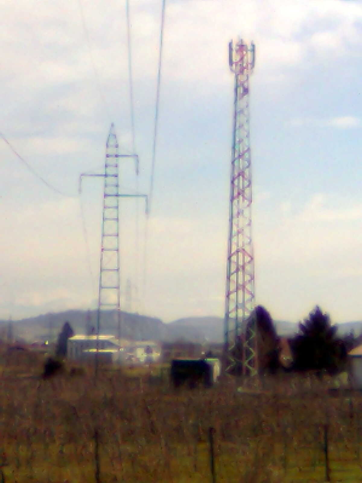

S56ZDA napisal/-a:Malo v razmislek
Kaj pa mobilni stolp (mislim da za GSM omrežje), ki stoji na avto prikolici ob avtocesti pri Krtini (smer proti MB)?
Ker sem bil prehiter :D si zadeve nisem uspel dobro ogledati.
Ve kdo kaj več?

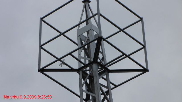

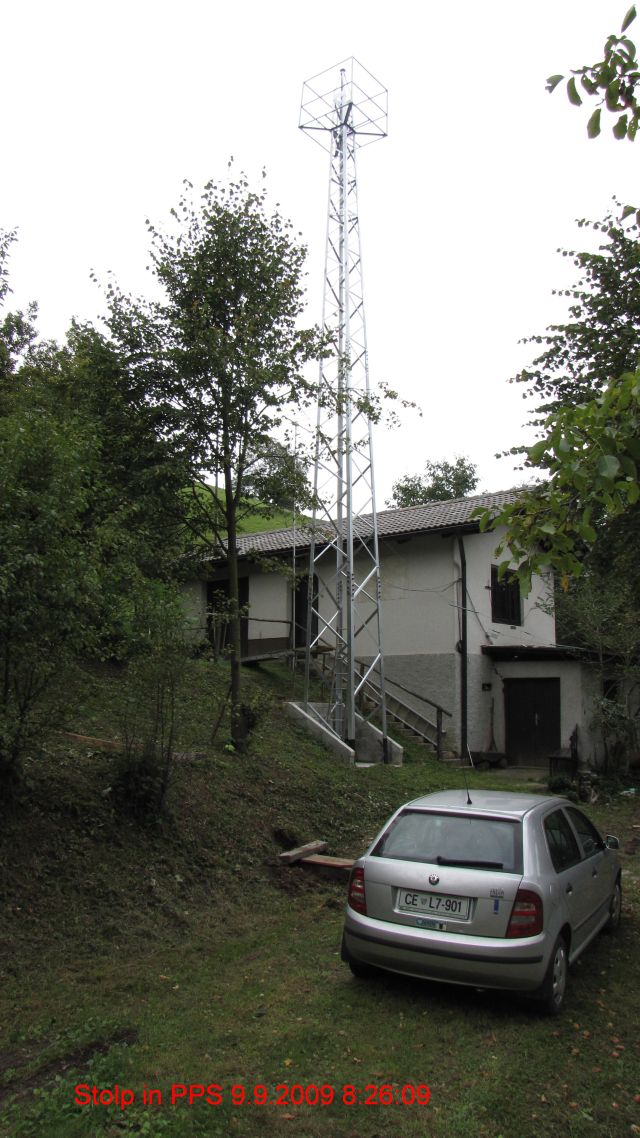

Antenski stolp. Moje izkušnje. Pravkar postavljen.
Najprej pozdrav vsem na forumu.
Tiha želja imeti stolp, kot verjetno tudi vsem radioamaterskim navdušencem, se mi je porajala že dalj časa. Toda najprej je treba premagati psihološko zavoro, imeti ga ali ne.
Pričelo se je nekega letošnjega poznega februarskega večera na 7MHz. OM S51WD Milan debatira z nekom o skorajšnjem postavljanju antenskega stolpa. Pridružim se debati in izvem, da ima dva in je enega pripravljen odstopiti za simboličnih nekaj €. Dogovorjen zmenek, ogled v Poljčanah, ob kavici udariva v roke.
Postanem lastnik treh segmentov dolžine caa 4,80 metra, četverokotne oblike, konusni, dimenzije spodaj 1,20x1,20 metra in na koncu 39x39 cm, narejenih iz kotnih elementov, spojenih z varjenjem. Sledi razstavljanje dveh segmentov, pomaga samo WD40 in profesionalni natični ključi z vzvodom. Organizacija prevoza Poljčane- Šmarje pri Jelšah
–zgodba zase- najcenejša varianta avtomobil za prevoz hlodovine z nakladalcem, ki redno prevaža robo v to smer in se vrača prazen.
Konec meseca marca zadeva končno doma na dvorišču ob mojem PPS-u, lepo zložena na pripravljenih lesenih tramovih.. Sledi popravilo, zamenjava zvitih elementov, brušenje in barvanje. Ravne zunanje in notranje površine brusim z kotno brusilko in ploščami z brusnim papirjem, vse ostale kote pa ročno z jeklenimi ščetkami vseh vrst in oblik. Zadeva je bila dobro proti korozijsko zaščitena, temeljna plast je bila minijeva svinčena barva, kadilo se je kot hudič in vse je bilo treba brusiti z masko na nosu. Velika zahvala prijatelju in soimenjaku Srečkotu za pomoč, sam bi verjetno obupal in vse skupaj odpeljal na odpad.
Brez reklame, za bodoče graditelje moje izkušnje za barvanje: najprej premaz z odstranjevalcem rje za dobro razmastitev in odstranitev prahu, nato temeljni dvakratni premaz, jaz sem se odločil za Korocink. Za pokrivno barvo sem pa uporabil aluminijevo srebrno barvo Toplostal HG, made in 9A, kako se bo zadeva obnesla, bo pokazal čas.
Izdelava temeljev: po posvetu z inženirjem gradbene stroke in strokovnjaki iz firme, ki nam dobavlja 240 V in postavljajo podobne zadeve, izvem za enostavno pravilo, da mora biti v zemlji toliko armirane betonske mase, kot je teža stolpa in da se mora zadeva trditi najmanj 3 tedne po betoniranju. Seveda gre pri profesionalcih za mnogo večje obremenitve zaradi vodnikov kot pa pri uporabi za nošenje anten. Sledi ob pomoči prijateljev ročni izkop gradbene jame velikosti 2x2x1,60 metra, na dnu v kotih pa še izkop manjših pėt dimenzij caa 40x40x40 cm. Na dnu nato še izvrtamo štiri luknje premera 20 cm in globine 2 metra, v katere pridejo železniške ozkotirne tračnice (dober Avstrogerski izdelek železarne Graz letnik 1892, ki so služile svoje na bivši konjiški progi) dolžine treh metrov, zraven k vsaki tračnici pa še rebraste 10mm ČBR-ke , ki so pozneje prišle spojene z zgornjo mrežno armaturo. Z prvim betoniranjem zalijemo pilote in na dnu jame 20 cm debelo ploščo, armirano z Q mrežo  8 mm. Ko je beton suh, sem z manjšim avtodvigalom na ploščo postavil prvi segment stolpa. Sledi postavljanje vseh štirih stranic stolpa v točni horizontalni položaj s pomočjo zidarske vrvične libele in jeklenih zagozd. Končna kontrola z geodetskim teodolitom. Temeljno jamo nato z prijatelji zalijemo z nekaj več kot dva kubika betona. V betonu se znajdejo vsi odvečni deli stolpa, tri roke iz jeklenih kotnikov, ki so pri prejšnji uporabi nosili vodnike, na vrhu plošče pa zopet jeklene rebraste palice, spojene z vertikalnimi.
Bilo je tisti dan vroče kot v peklu, in špricerji so tekli po grlu v potokih. Ja, pozabil sem povedati, da je pod PPS-om hladna vinska klet, v njej pa dobra kapljica z Vinskega vrha.
Sledi čas kislih kumaric, nič se ne dogaja, smo ob hladnih jutrih kopljem jarke za polaganje ozemljilnega traku, FeZn 25x4, trije kraki po caa. 20 metrov v globini 70 cm.
Iz odsluženih palet naredim oder, na katerem nato zgornja dva segmenta stolpa nacentriram in spojim z vijaki M14. Ker jih nekaj originalnih manjka, jih kar nekaj časa iščem po trgovinah. Podatke o zahtevanih trdnostih vijakov so mi prijazno zaupali v ljubljanski firmi, ki takšne stolpe izdeluje in montira. Hkrati se lotim izdelave ograjenega stojišča, ki pride nataknjeno na vrhnji del stolpa.
Ves poletni čas pa sem iskal varianto za avto dvigalo za dvig sestavljenih zgornjih dveh segmentov. Breme bi bilo po izračunih iz tabel gradbeniškega priročnika težko okroglih 560 kg, celoten stolp pa nekje okoli 950 kg. Dvigala najtežje kategorije so bila izvzeta zaradi nosilnosti dovozne ceste. Dvigala, ki jih imajo v okolici so s prekratkimi teleskopi. Najbližje primerno dvigalo v bližini je v Slovenski Bistrici, prevoz sem in nazaj caa 110€, strojna ura 60€, predvideni dve uri montaže. Še iščem variante. Nasmehne se mi sreča- na dvorišču firme »HABOT d.o.o. Postavljanje ostrešij in krovstvo, Šmarje« zagledam primerno dvigalo. Pogovor z lastnikom firme in že je dogovor, da se dvig lahko izvede naslednji teden v ponedeljek 7. septembra. Lahko povem, imel sem kar nekaj slabo prespanih noči zaradi skrbi, kako se bo ta podvig iztekel. Dan D, ura 16.30. Pripelje dvigalo, ekipo sestavljajo Jože, šofer in strojnik, Alojz, moj gasilski kamerad, ki se ne boji višine in pleza po elekrikarskih stolpih, njegov pomočnik, Srečko, prijatelj fizikalec težke kategorije in moja malenkost, tisti dan bled kot kreda. Akcija steče, najprej stolp prestavimo iz dvorišča na nasprotni strani ceste leže k vznožju že postavljenega prvega dela. Sledi najbolj kritični trenutek dvigovanja, strojnik Jože z daljinskim upravljavcem stoji ob stolpu, in do milimetra natančno prinese zgornji del k spodnjemu. Ko je prvi vijak pritrjen, mi kar odleže. V manj kot pol ure je stolp privijačen, Alojz spleza gor, ga odpne od dvigala in glej zadeva stoji. Sledi še dvig pohodne košare in projekt postavljanja je končan. Ko vprašam gospoda Habota za račun, pa sledi največje presenečenje, da mi firma »HABOT d.o.o.« dvigovanje stolpa sponzorira in se jim z tega mesta še enkrat zahvaljujem.
Še okoli papirologije: Na Upravni enoti se pozanimam glede gradbenega dovoljenja za stolp. Zemljišče je zazidljivo, moja lastnina in ni v zaščiti. Klub temu, da je stolp visok 12 metrov, pa stoji ob vznožju brežine ob objektu, ne presega 10 metrov višine od zgornjega nivoja brežine. Tako stolp kategorizirajo kot nezahteven objekt:
»10. objekt za telekomunikacijsko opremo tlorisne površine do 30 m², za nameščanje radijskih postaj za radioamaterje s pripadajočimi antenami do višine 10 m.«
Tako volk sit in koza cela!
Tako sedaj še pride na vrsto montaža anten, ampak to bo pa že druga zgodba.
73 de S57MSS Srečko.

OdgovorNapisal/-a S57NL » 16 Sep 2009, 17:18
Pozdravljeni !
Bravo Srečko , to ti pa je kot iz topa . Menim , da je to tisti standard ,
ki ga potrebujemo . Vsi podatki na enem mestu , res pohvale vredno !
LP in čimprejšno montažo antenskega sistema ti želim !
Brane - S57NL
