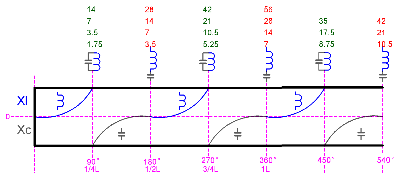

Re: Dolžina koax kabla
OdgovorNapisal/-a S58A » 25 Apr 2014, 21:36
S57S napisal/-a:Juh Boris, kaj pa če imaš na koncu namesto dipola dirktno napajan Quad (loop) in je potem koax v bistvu električno vseskozi kratko sklenjen, kaj se pa zgodi tedaj, ko krajšaš ali podaljšuješ koax?
Sandi izgleda, da se nismo razumeli.
Recimo,da je dipol rezonančen na frekvenci F1.
Vsakokrat ko spremenimo dolžino coax kabla pomerimo rezonanco v točki A, kjer coax kratko sklenemo
z malo tuljavo recimo 2navoja premera 2cm, da povečamo sklop z GDM.
Induktivnost te tuljave je zanemarljivo majhna, da jo smatramo kot kratki stik.
Ko kratko sklenemo coax v točki A to več ni napajalni vod ampak odvisno od njegove
električne dolžine (ne fizične) induktivnost ali kapacitivnost.
Ko dodamo kapacitivnost dipol električno krajšamo z induktivnostjo pa daljšamo in posledično tudi negovo rezonanco F2.
Tule je bolj nazorno prikazano kaj hočem povedati.
Oba dipola sta rezonančna na delovni frekvenci F1.
Dipol-B z sklenjenim coaxom-B uglasimo na F2.
Dipol-A z sklenjenim coaxom-A uglasimo na F2.
Varianta A:
Ko je coax-A zaključen na Z dipola in Z Tx-a dipol rezonira na F1.
Coax-B je sklenjen in dipol-B rezonira na F2 in obratno.
Z relejema pa preklapamo smernost.
Varianta B pa je z razklenjenim coax kablom.
Prednost takega pristopa je, da so vsa uglaševanja možna na tleh in ne na delovni višini antene.
Tale graf velja za kratko sklenjen coax.
Pri odprtem pa je glih nasprotno 1-89° = C itd
Sandi upam, da sem posredno odgovoril na vprašanje.
lp Boris S58A
