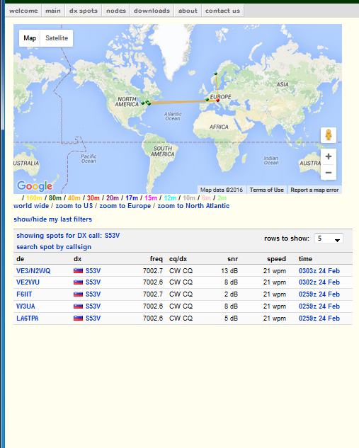

Ta vikend sem v ARRL contestu testiral End feed anteno za 80,40,20,15 in 10m Holanske firme Hy End Fed http://www.wimo.com/hyendfed-wire-antennas_e.html. Firmo zastopa v Sloveniji Dragan S55Z. TA varianta antene
ni predvidena za WARC bande !!
Že nekaj časa me je mučilo,kako lahko takšna antena sploh deluje :D .Po Draganovih besedah je anteno v ekspedicijah po YU že s pridom uporabljal MMM/ N1YU in jo baje celo pohvalil :D
Za test sem anteno postavil ob 12m visok stolp, jo napajal na spodnji strani z koaksom in dvignil srednji del na višino cca 8 m in spustil konec z naklonom proti zemlji. Spodnji konec je tako na višini cca 2m.
V napajalni vod sem dodal še RF dušilko ( FT 240-43 8 + 8 ov) 1: 1 UNUN na napajalni konektor pa sem pripel nekaj radialov različnih dolžinin od 3 do 20m
SWR na območjih 28, 21 in 14 Mhz je odličen na 7 pa nekje 1 : 1,5 do 1: 1,7 znotraj CW obsega. Na 3,5Mhz je SWR v mojem primeru 1: 1,7 znotraj prih 60 kHz na CW.Anteno sem praktično povsod lahko uporabil brez tunerja edino na 3,5 je za delo brez tunerja malo ozka. Ko sem pred tuljavo kar z krokodilčkom obesil še cca pol metra žice sem prišel v resonanci celo na SWR 1: 1,2 !!!
Bil sem presenečen, da sem na 21 Mhz in 14 Mhz s solo postajo brez problema pobiral USA postaje po bandu. Prijetno presenečenje sem bil zlasti na 7 Mhz, kjer sem vsakega USA-ta naredil "iz prve". Ponoči ozr. zgodaj zjutraj žal nisem delal tako, da na 3,5Mhz v ARRL contestu antene nisem testiral.
Sem pa danes primerjal mojo Inverted L dolžine 20 m ( lambda/4) z cca 30 radiali in End feed anteno, ki mi jo je posodil Dragan S55Z za test. Na 3,5 Mhz je v bistvu to skrajšana lambda/2 Inverted L.
End feed antena je že na sprejemu cca za 10 dB boljša od moje lambda/4 "full size" Inverted L . Ko sem jo testiral še na Reverse beaconih je bila skoraj povsod za 8 do 10 dB boljša od moje "Full size " Inverted L. Pri tem moram povdariti, da je End feed antena vsaj 3 m nižje pod mojo Inverted L.
Antena me je neverjetno presenetila v pozitivnem smislu. Edina pripomba,ki jo imam je, da mi je pri oddaji na 28 in 21Mhz s to anteno moten internet ( Lastovka-Krim). Na TV ni nobenih motenj.
Po tem testu anteno toplo priporočam vsem,ki imajo probleme s prostorom ozr za portable aktivacije. Bi pa jaz dodal še
1:1 UNUN feritni balun takoj pri napajalnem konektorju in dodal vsaj nekaj radialov poljubne dolžine.
Če koga zanima mu lahko pošljem rezultate meritev SWR-ja in kakšna je razlika v signalih na reverse beaconih na 3,5MHz.

OdgovorNapisal/-a s53v » 24 Feb 2016, 04:55
In še test antene na Reverse beacon-ih na 80m in 40m danes zjutraj. Brez težav sem na 3509 naredil tudi P40FA- Aruba. Antena presenetljivo dobro "Špila" :D
(48.8 KiB) Še ni prenešeno
(100.75 KiB) Še ni prenešeno
