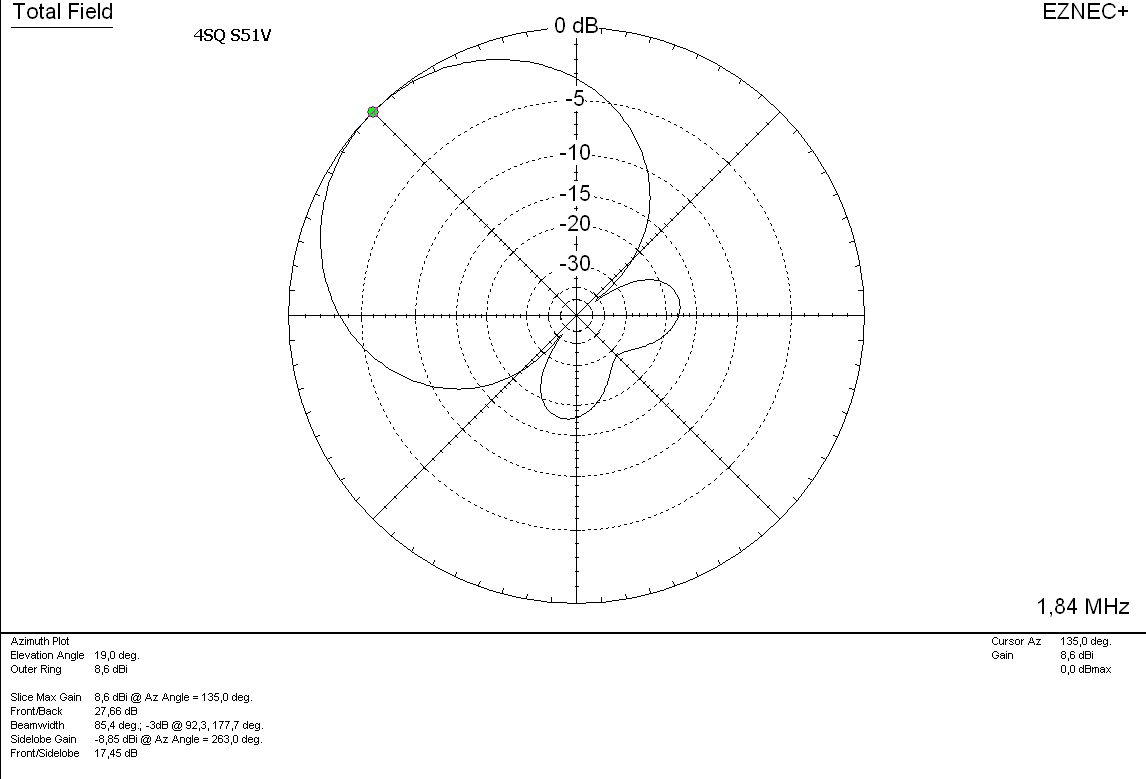

OdgovorNapisal/-a S58A » 22 Feb 2012, 15:13
Jože S52AB
A nam lahko pojasniš, na osnovi česa si prišel do tako veleumne ugotovitve?
Ali se pa samo malo šališ?
Šprašujem predvsem zaradi tega, ker sem pri tem projektu prispeval tudi svoj delček dela
in me je predvsem zanimalo kako izgleda postavitev take antene v idealnih pogojih.
Pod idealnimi pogoji mislim na:
- dovolj oddaljene od ostalih motečih konstrukcij
- simetrija antene
- ravno in prevodno zemljišče
- kvalitetni koaksialni kabli za napajanje in faziranje etc.
Seveda sem opravil tudi meritve in izračun lastnih in medsebojnih impedanc med elementi,
kar bi naj bilo izhodiše za načrtovanje optimalnega faziranja (v prilogi).
Dopuščam pa, da je kaj spregledano ali narobe narejeno, zato kar na dan z besedo.
lp Boris S58A

OdgovorNapisal/-a s52ab » 22 Feb 2012, 19:43
S58A napisal/-a:Jože S52AB
Ne šalim se in ne zafrkavam z vami !
Poslušaj samo začetek videa, prvih 20 ... 40 sekund ... Oba usata imaš preveč v šumu. Uredit sprejemni del posla je garanje, fantje. Celo v primeru, da imaš RX na katerega se lahko zaneseš. Ne morem pa špekulirat, od kje ti je ta nivo šuma.
Ko smo v N.m pri meni primerjali FT 2000, z recimo z EKD 500 (in celo z FRG 7000 :wink: ), ti moram reč, da tako visokega šuma kot ga slišim tukaj, ni bilo na FT2000ki (drugi dve stvarčici sta tudi sicer tihi, glede lastnega šuma). Najbolje se recimo obnese, če smo na 2000ki izklopili vse dodatke. Ja no, potem je nekako blo. Pa je prišel večer, pa je stvarca fasala nek šum in nismo ugotavljali od kje ampak vse skup končali. To so pač amaterske zadeve sestavljene tako, da jih amater lahko kupi. Prave sprejemne mašince so draga zadeva z nizkim lastnim šumom. Torej od nekje prinest kak urejen EKD, pa gor priklopit kako EWE (zvečer) ali magnetko (čez dan) postavljeno pol metra od tal. Če je še kak optimalno narejen helikal in boš videl kaj je to sprejem. Za test seveda, potem pa vidiš kako boš naprej. O tem kako zadeve zastavit, sem nekaj pisaril - menda dvakrat - v CQ ZRS pa ne bi ponavljal !
Govorila sva že Drago, da bi obisk pri S51G, bil dobrodošla zadeva. "Oborožen" boš brez kompliciranja za v naprej okoli tega, kaj je to pravi sprejemnik in kaj ga odlikuje. Ludvik ima sicer nekaj fiksnih prepričanj okoli anten, vendar to je druga zgodba.
Še tole ti pripnem, sem posnel Vinkota, potem, ko so ble pritožbe na ta njegov signal. No, to bi nekako blo za začetek glede šuma kar OK:
http://lea.hamradio.si/~s52ab/forum/s53 ... _ts900.mp3
Stari TS900 na LSB in mini wipka 25m od bajte. Nič posebnega...
Bo za začetek v redu? Brez veleumnosti in enostavno. Ne hecam se, ker sprejemno stran uredit, je garanje. Ne mislim, ampak vem !
Sicer pa fantje, to je vspodbuda, da imate še kar nekaj rezerve. A ni to lepo slišat ?! :)
