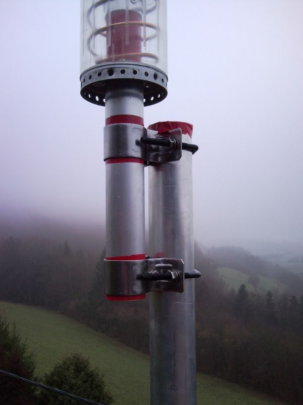

Morda pa prtitrditev antene na antenski drog ni ravno najbolsa (trenutno nisem imel pri roku nic drugega). Izgleda pa takole:
(39.38 KiB) Še ni prenešeno
Lp, Damjan

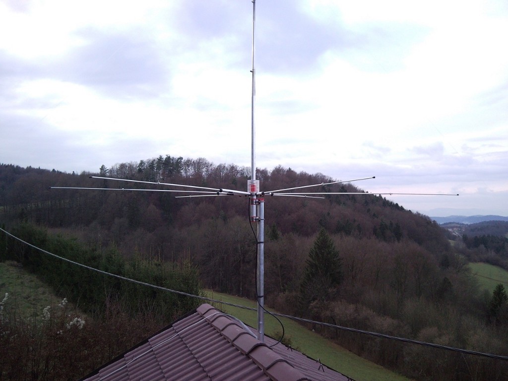

OdgovorNapisal/-a s53iv » 27 Dec 2009, 23:30
1. Uporabljen je RG213 (okoli 17m), konektorji so prilotani (uhf).
2. To sem ze odgovoril zgoraj (ravno malo prepozno).
4. Antenski drog je ozemljen.
5. SWR merim s swr metrom (cross needle), postajo nastavim na 10W ter cw mode.
Meritev ne vem iz glave, gredo pa nekako takole:
80m ni uporabno, SWR >=5
40m ni uporabno, SWR okoli 5
30m nisem meril
20m na 14.000 je SWR 1.2, na 14.350 ze skoraj 3 (avtomatski tuner mi prilagodi, tako da je SWR 1.2)
10m tukaj je SWR kar zadovoljiv, okoli 1.3
Prilagam pa se dve slikici (sicer sta bolj splosni).
LP, Damjan
(134.78 KiB) Še ni prenešeno
(117.03 KiB) Še ni prenešeno
