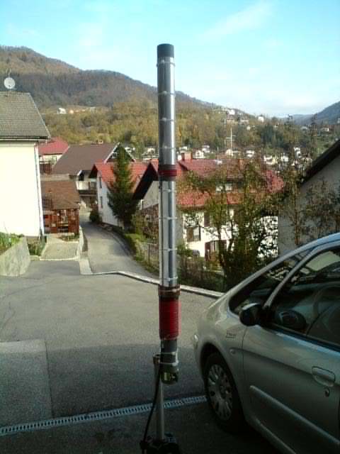

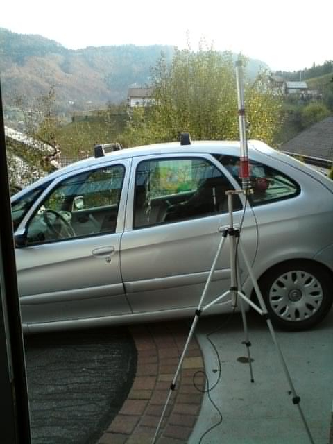

Prav zanimivo se mi zdi ker ste se tako množično odzvali na moj problem. Naj povem da sem čez vikend malo eksperimentiral z vertikalnimi odtočnimi cevmi, ki so prinas dolge 9 m v višino. Nekaj idej sem dobil tudi na Googlu pod rain gutter antenna, če koga zanima. Ker pa nisem imel možnosti postavitve radialov (tlakovci okrog hiše), sem odtok spodaj priključil preko baluna 4/1, ki ga imam pri rybakov ribiški vertikalki za portable. Srečo sem imel da odtok ni ozemljen, je namreč spopaj vtaknjen v plastični jašek, potrebno ga je bilo le na vrhu ločiti od horizontalnega žlebu in nastalo razliko dolžine nadomestiti
s kosom gumijaste zračnice in dvema močnima vezicama, tako da voda ne more puščat mimo. Tako sem dobil 9.5 dolg vertikalni radiator. Torej, zadeva zame deluje povsem zadovoljivo na vseh bandih z malo pomočjo enostavnega tunerja tipa T. V nedeljo pa sem poizkusil še eno drugo zadevo. Žleb sem uporabil kot kapacitivni cilinder antene MICROVERT (glej google), spodaj je bilo potrebno dodati le nekaj ovojev cu žice 2.5mm2. Tudi ta preizkus je se je povsem dobro izkazal na 80m in na 40m obsegu. Problem je le ker je treba imeti pravo dolžino kabla do feritnega chokea, kar je pa pri meni preveč. Naj omenim še nekaj...Če je kdo kdaj naredil že zvezo na 50ohm dummy load naj pove..jaz je še nisem..naredil sem pa kar nekaj zvez na antene tipa EH, MICROVERT,ISOTRON...Pri meni dolg boom praktično ne pomeni nič, več mi pomeni narediti eksperiment se z njega kaj naučiti..seveda biser vsega pa je na koncu narejena zveza.
73 DE S54NT,
Andrej.
(121.57 KiB) Prenešeno 140 krat
MOJ EH ZA 40 M

2008, 6m tekmovanje zveza s 100W med mano in iztokom s56y na IARU tekmovanju. Oz tik pred contestom. Vse še neki seva...
z dummy load...
Važno je, da si zadovoljen z rezultatom, pa če ti je EH antena dovolj...GL!

Bravo Andrej...!
Torej nas je še nekaj, ki eksperimentiramo z
"nemogočimi antenami"...
Pravzaprav je iz tvojega teksta jasno razvidno,
da pravzaprav pomoči drugih nisi potreboval... :D
Torej si se malo pohecal... :D
Seveda se z umetnim bremenom ne da delati QSOjev.
Tudi sam sem bil do sedaj deležen istih opazk...
vendar... :wink: ...ma...treba je probat !!
Zadovoljstva in lepih zvez ti želim, Andrej

Umetno breme je lahko ekvivalent EH anteni, če je priključeno z enakim in enako dolgim kablom.
Z 100m RG58 dela spoštljivo dobro na vseh frekvencah in je neverjetno dobro prilagojeno tudi za večje moči.
Če razumete količkaj angleško si preberite tole lepo in razumljivo razlago te magične antene, ki kljubuje zakonom matematike in fizike.
Če angleščina ne gre, še vedno lahko uporabite google translate.

Pred časom sem na nekem forumu bral o čudežnih majhnih, širokopasovnih, efektivnih, ki delajo, saj sem naredil zvezo ..... antenah.
Nekdo je o majhnih antenah napisal:
Vedno se pri opisu antene uporabi besede MAJHNA, EFEKTIVNA, ŠIROKOPASOVNA. Vendar pa je bistvo v tem, da od teh treh besed lahko uporabiš poljubni dve in zanikaš tretjo, vse tri ne gredo skupaj....
MAJHNA, ŠIROKOPASOVNA antena NI EFEKTIVNA
MAJHNA, EFEKTIVNA antena NI ŠIROKOPASOVNA
EFEKTIVNA, ŠIROKOPASOVNA antena NI MAJHNA
Tako pač je ... :(
Sicer pa sem tudi sam uglasil žleb, naredil pol evrope na poglašeno aluminijasto streho, itd..., vendar je to krasno za bahanje, da je to efektivna antena si pa nebi upal trditi.
Vseeno pa je veselje ob eksperimentiranju tudi veliko vredno, le da ne začnemo verjet v nadnaravne lastnosti "anten".
