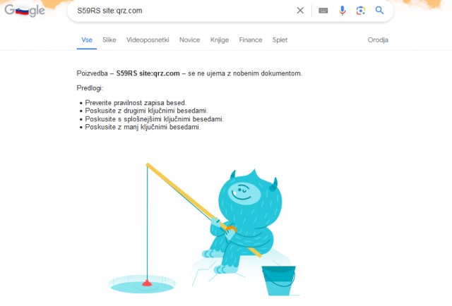

Če bi ta naš S59RS, imena ne vem, ga tudi ni na QRZ.com ali na podobnih platformah, napisal, narisal, kakšna je ta njegova platforma, predvsem, kakšne so dimenzije, bi verjetno že našli pameten predlog. Tako pa lahko vsak od nas predlaga kar mu je najbližje.
Nalogo si slabo opravil, kar se tiče QRZ.com.

sem googlu dal napačna navodila. :D

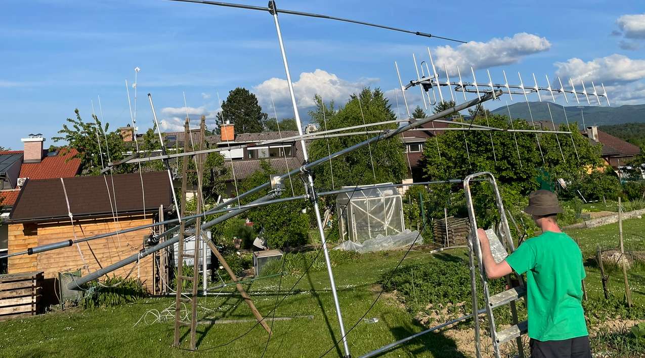

Samo kot ideja glede sidranja: jaz sem si postavil 8m kandelaber za javno razsvetljavo. Spodaj je okvir cca. 80x80cm. Iz oglišč tega okvirja sem napeljal 8mm jeklenice do zadnjega segmenta pod vrhom in močno napel vse skupaj. Steber, ki se je prej "guncal" je veliko bolj trden. Gor sem korajžno obesil KV jagico in dve UKV anteni.

s54mtb napisal/-a:Samo kot ideja glede sidranja: jaz sem si postavil 8m kandelaber za javno razsvetljavo. Spodaj je okvir cca. 80x80cm. Iz oglišč tega okvirja sem napeljal 8mm jeklenice do zadnjega segmenta pod vrhom in močno napel vse skupaj. Steber, ki se je prej "guncal" je veliko bolj trden. Gor sem korajžno obesil KV jagico in dve UKV anteni.
Veš da sem gledal tak kandelaber na ulici, zabetoniran je v betonski cevi 50 cm in nobenih težav. Na vrhu bližnjega hriba pa je na podobnem zastava. Ja pa res, da so sidra verjetno globja, kot bi to lahko naredil z vrtanjem v plato.
Sem dobil zdaj kar nekaj idej. Moram malce raziskati in poskusiti najti najbolj optimalno rešitev.
