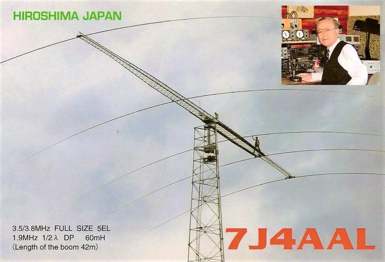

OdgovorNapisal/-a S50DX » 03 Dec 2021, 08:26
Malo off... Sicer je pa na sredini še vedno napajan dipol. :wink:
full-size antena, sicer 5el. za 80m.
Dolžina booma je 42m... :o
(68.73 KiB) Še ni prenešeno
