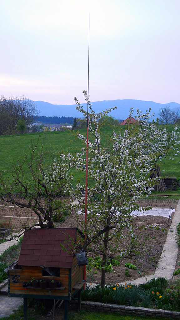

Lepo pozdravljeni. Na tem forumu se javljam prvič. Sem eden od frišnih hamletov, pa bi počasi začel napeljevat pajčevine okrog hiše. Imam vrt, hiša pa je vrstna (sosedi!?!). :roll:
Imam star jambor od surfa, dolg približno 6m. Postavil bi ga na travnik za hišo, da počasi začnem "privajat" sosede na kakšne konkretnejše antene. Načrtov end-feed anten je malo morje in variant tudi. Naletel sem na tale relativno preprost načrt:
http://www.hamuniverse.com/4Z1PFEndFed.pdf
Prosim za kakšen nasvet, komentar ali pa alternativni načrt.
Pa naj bo za prvo anteno (po treh desetletjih, odkar so šle TV jagice s strehe) čimboljše ramerje performanse/preprostost.

OdgovorNapisal/-a s54mtb » 03 Apr 2014, 19:16
Tole je "upogljivi stolp", kombinacija jambora (fiberglas) in ribiške palice (karbon). Ali karbon kaj vpliva pri HF frekvencah ?

Re: END FEED ANTENE
OdgovorNapisal/-a S57XX » 04 Apr 2014, 18:14
Palice iz karbona so lahko problematične, saj so deloma VF prevodne.
