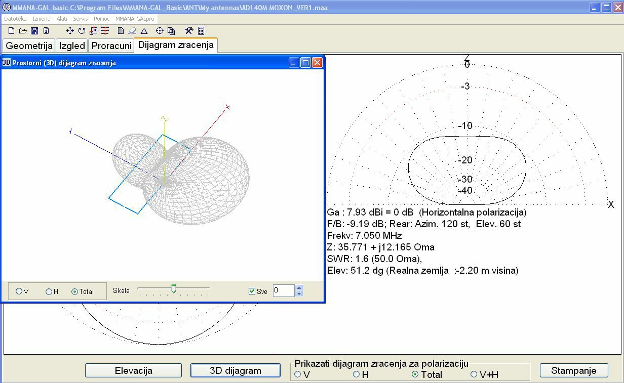

OdgovorNapisal/-a s55m » 19 Feb 2013, 21:24
Oba fileta sta tvoja.....le mojega sem premaknil na resonancno frekvenco. Uporabljam MMANA_GAL.

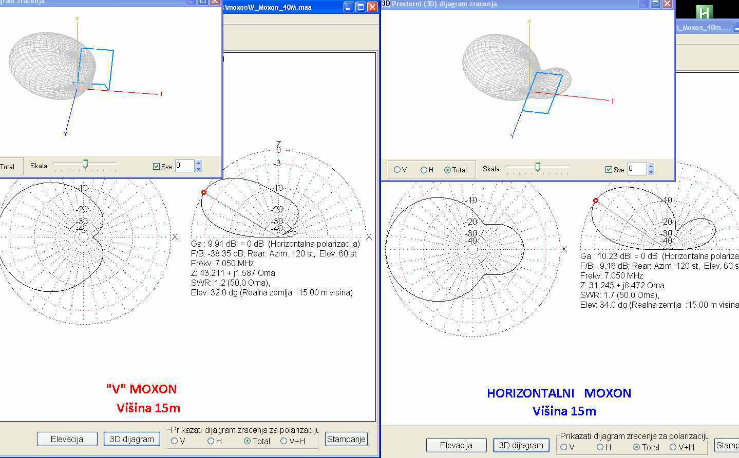

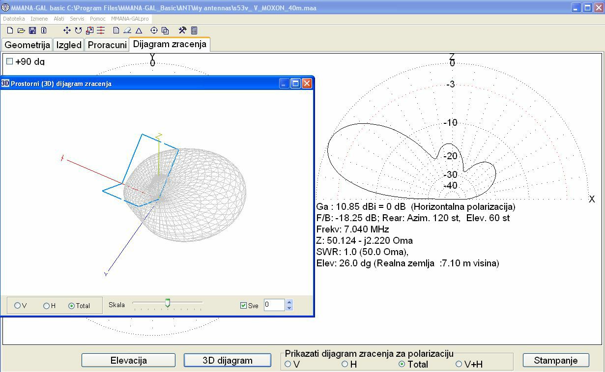

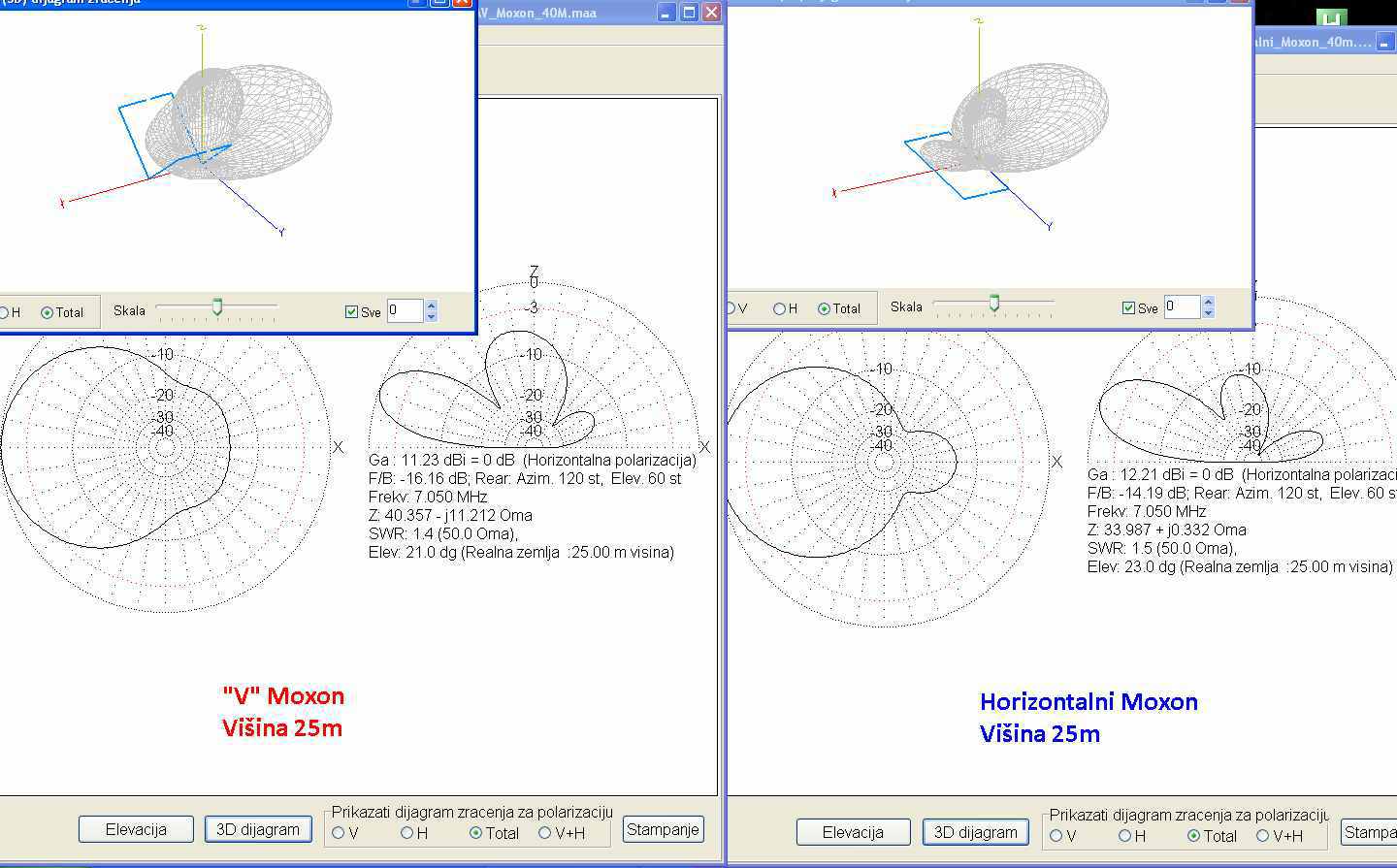

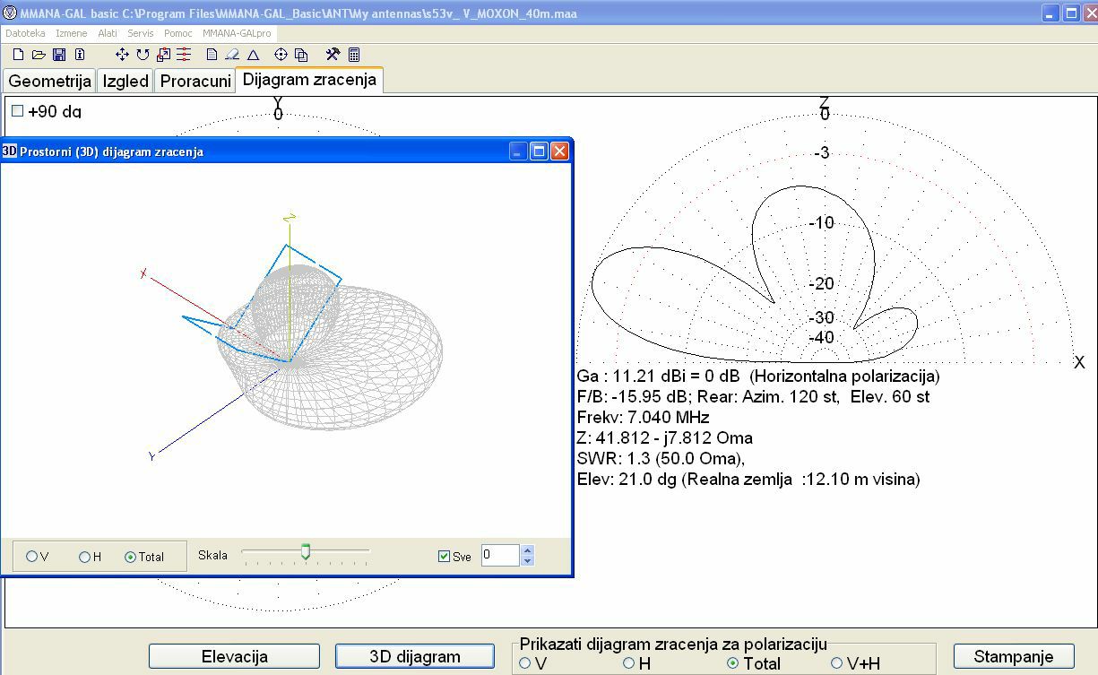

Daj pošlji mi jih prosim na moj mail, da preverim. ! Nisi mi odgovoril, na kateri višini si primerjal. Sem vse še enkrat preveril od višine 12m po korakih do 20m pa tega,kar ti pošiljaš ne morem reproducirati razen,če dvignem "V " Moxon tam nekje na 25m.Zanimivo pa, da mi horizontalni Moxon na tej višini čisto odpove.. :o
Je pa po mojih modelih v prid "V" verzije razmerje naprej/nazaj in elevacija. Prilagam slike, ti pa mi pošlji fileta,da vidim kje sva mimobežna.

Janez, si namenoma dal slikice sevalnih diagramov, ki medsebojno niso primerljive? Koordinatni sistem za "V" in klasični Moxon ni enako postavljen ...

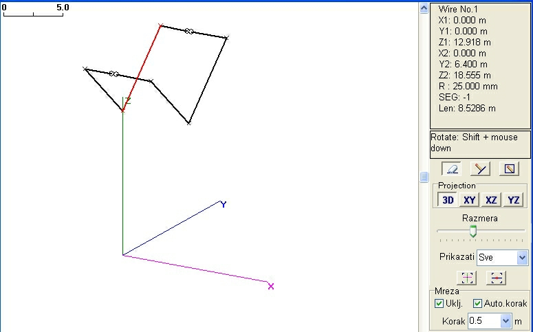

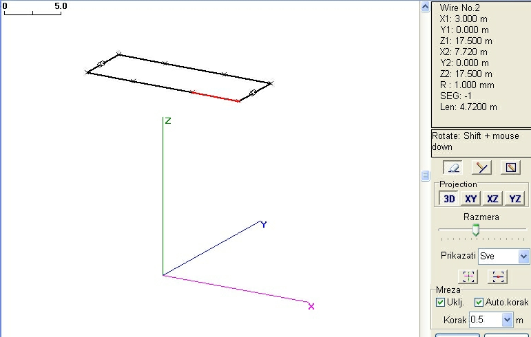

Ne model sem enkrat postavil po x-u enkrat po y-nu. Važna je samo višina in dimenzije , slikca je pa obrnjena tako,da se najbolj vidi. Vse skupaj
se lahko rotira in gleda iz vseh strani.Lahko bi sicer obrnil ampak za predstavo je to vseeno. Prilagam sliko postavitve.

Janez, nisva se razumela. Če si objavil JPG slikice sevalnih diagramov bi bilo "pošteno", da sta tako za eno kot za drugo postavitev prikazana enaka sevalna diagrama, sedaj nista. OK, če delaš ditrektno v programu, že vrtiš vse skupaj, tvoje JPG slikice pa "zavajajo", saj sevalna diagrama za "V" obliko in klasično obvliko nista primerljiva - zamaknjena sta za 90 stopinj.

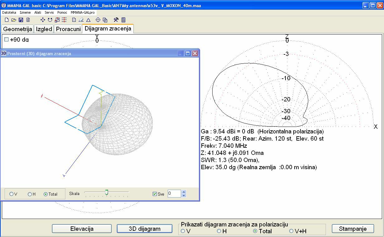

Janez,
še vedno se ne razumeva. Tole v priponki sem imel v mislih. Tukaj na istem sevalnem diagramu lahko primerjaš eno in drugo anteno na isti višini. Obe imata isto resonančno frekvenco, zato je bilo potrebno "V" obliko (modra) nekoliko podaljšati glede na Moxgen izračun standardnega Moxona (črna).

Še vedno ne razumem kaj je drugače,pač zasukaš za 90. stopinj. Jaz sem poslal v 3D,kjer je zaradi predstavnosti bilo treba obrniti v smeri,kjer je radiator.

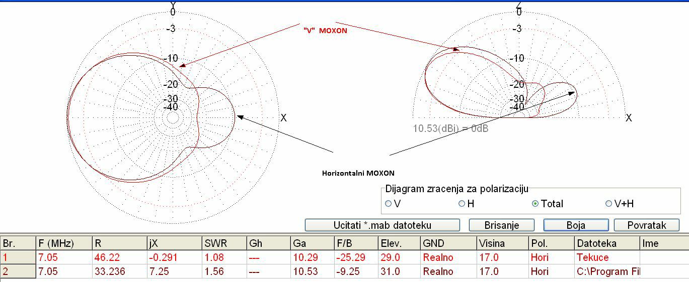

OdgovorNapisal/-a s53v » 20 Feb 2013, 23:00
Jure Hojla!

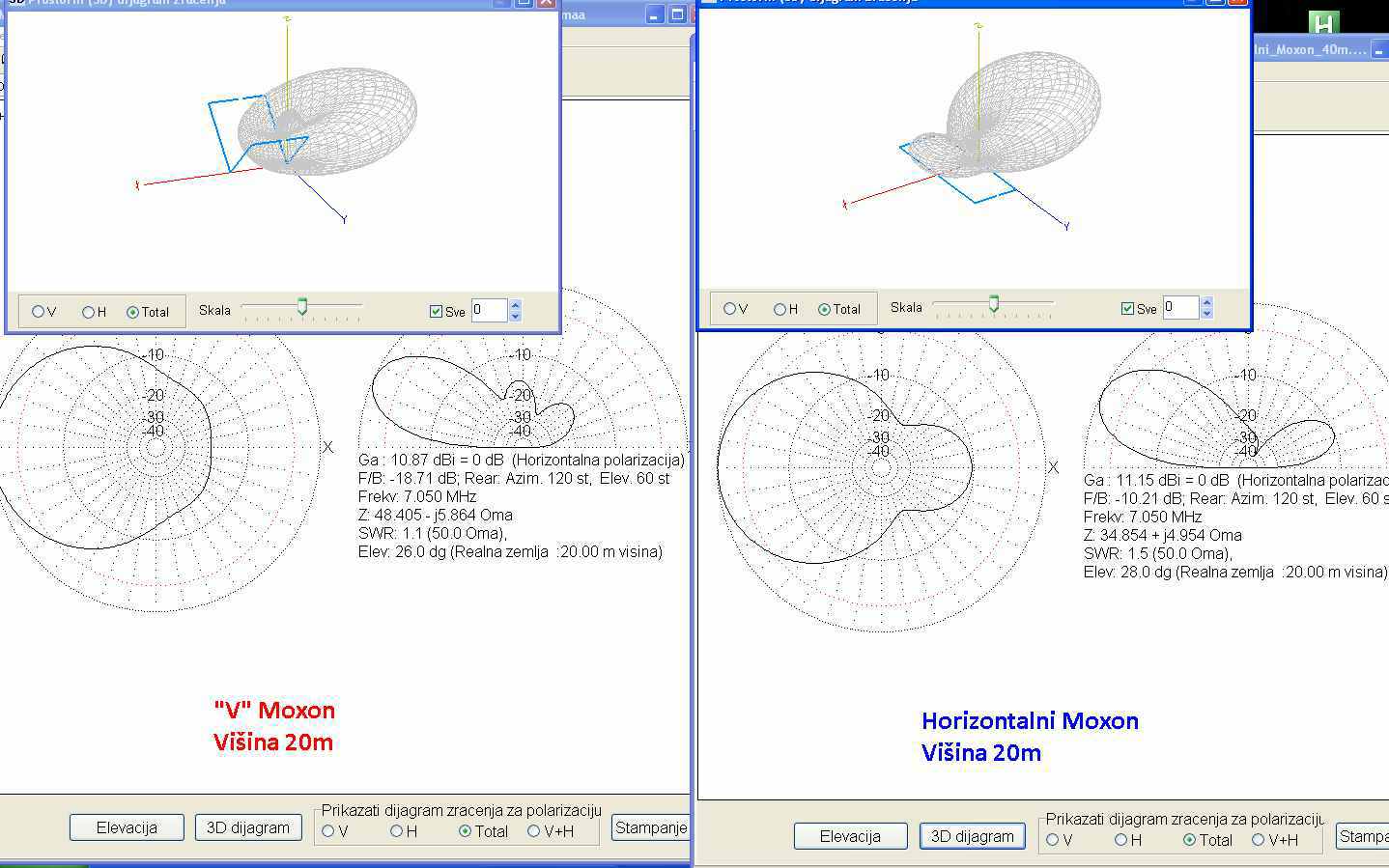

Obrnil sem koordinate tako, da sta obe anteni modelirana enako in na višini 17m. Prilagam diagrame,kjer se vidi razlika zlasti v razmerju naprej/nazaj.Rdeča barva je za "V" Moxon, črna za Horizontalni Moxon. 3D diagrami so identični.
lp/73 Janez S53V

E, to sem imel v mislih, ja. Daj mi na e-mail poslji dimenzije, ki si jih uporabljal tako, da bova imela isto izhodišče. Bom zmetal v Eznec in lahko primerjava rezultate simulacij. Lahko pošlješ tudi MMANA file, pa bom iz tam potegnil.
Kaj lahko že sedaj ugotoviva? Obema pokaže, da ima "V" največje ojačanje kako stopinjo niže (pri meni 25) kot klasični (pri meni 28 stopinj). Obema pokaže kak delček dB manjše ojačanje "V" antene kot jo ima klasična oblika. Najbolj se razlikujeva pri F/B. Pri tebi je "V" veliko boljši od klasične oblike, pri meni pa obratno. Me prav zanima kaj bo pokazalo, ko dam v program tvoje podatke :) ...

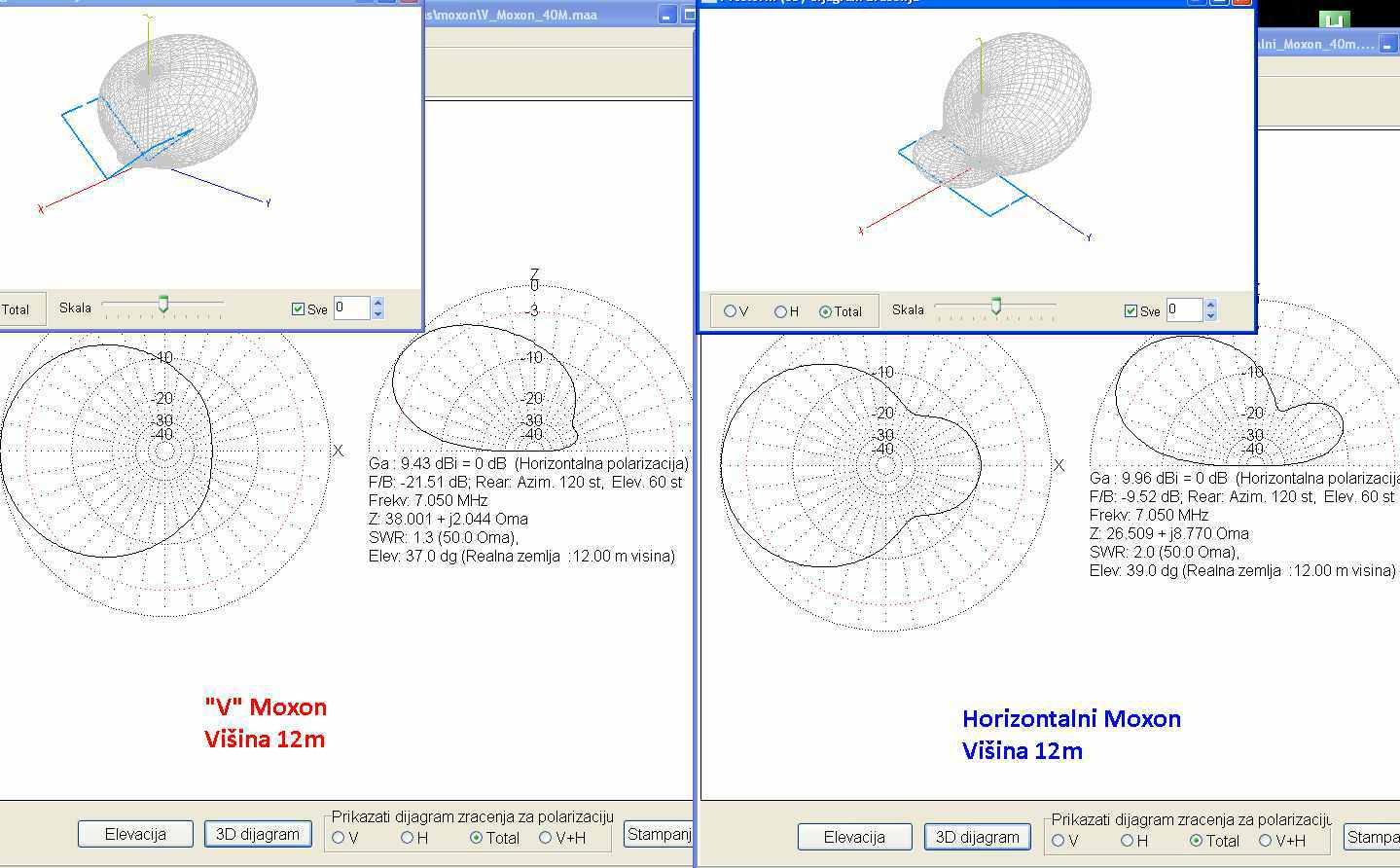

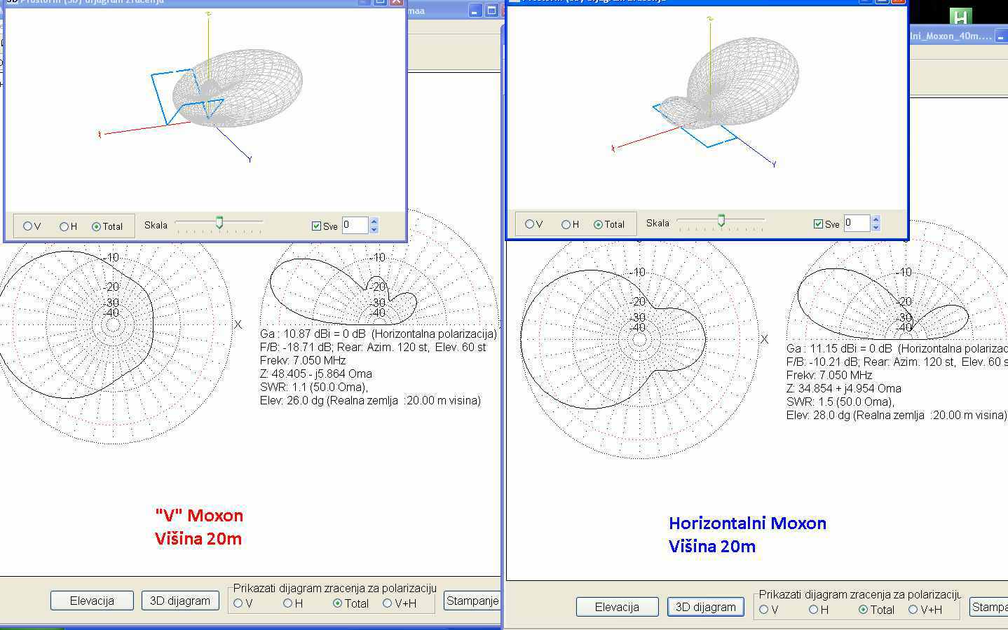

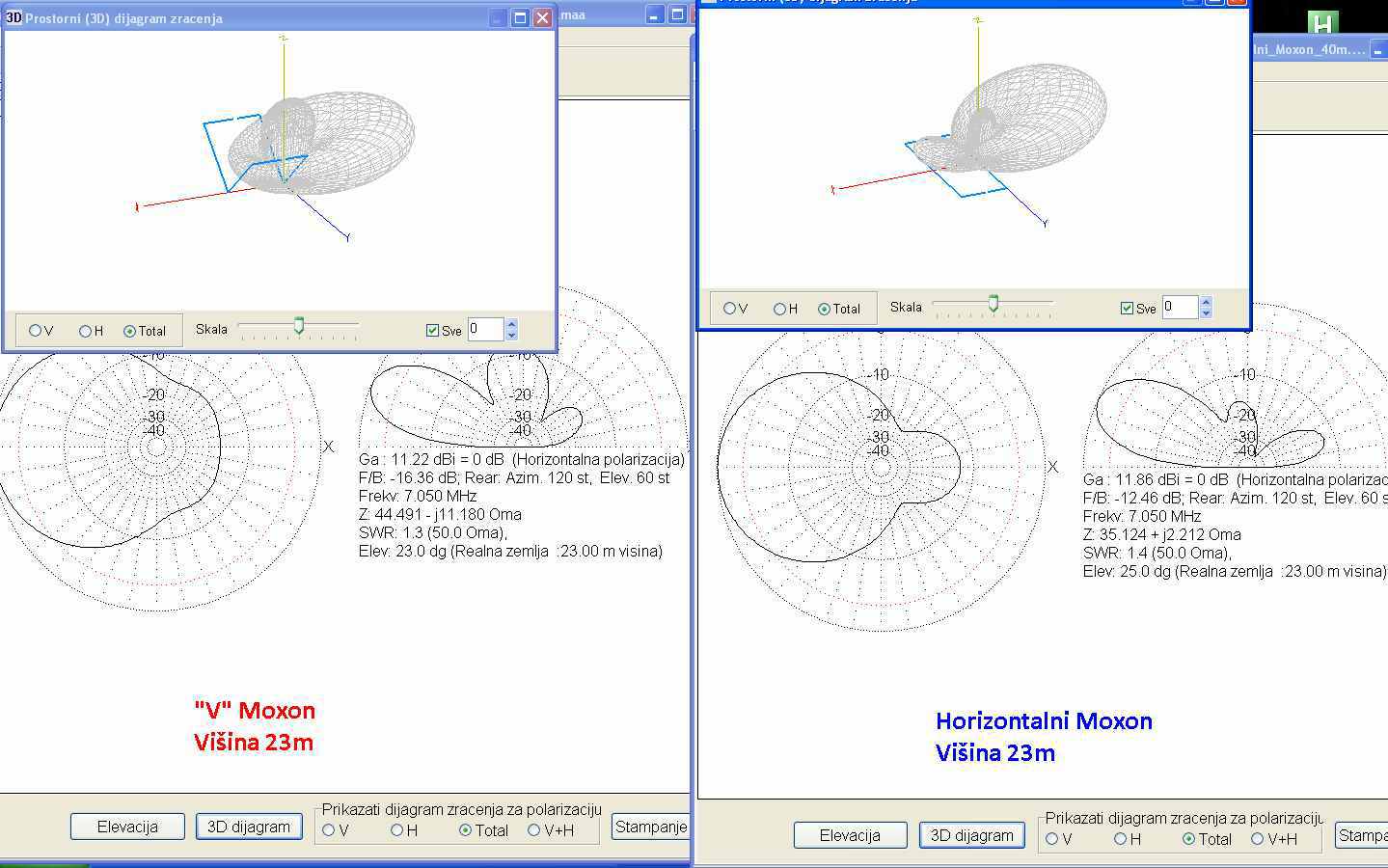

OdgovorNapisal/-a s53v » 22 Feb 2013, 17:44
Hojla še enkrat.

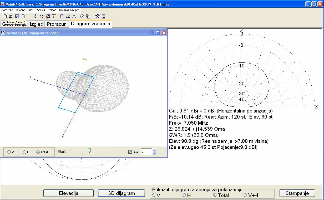

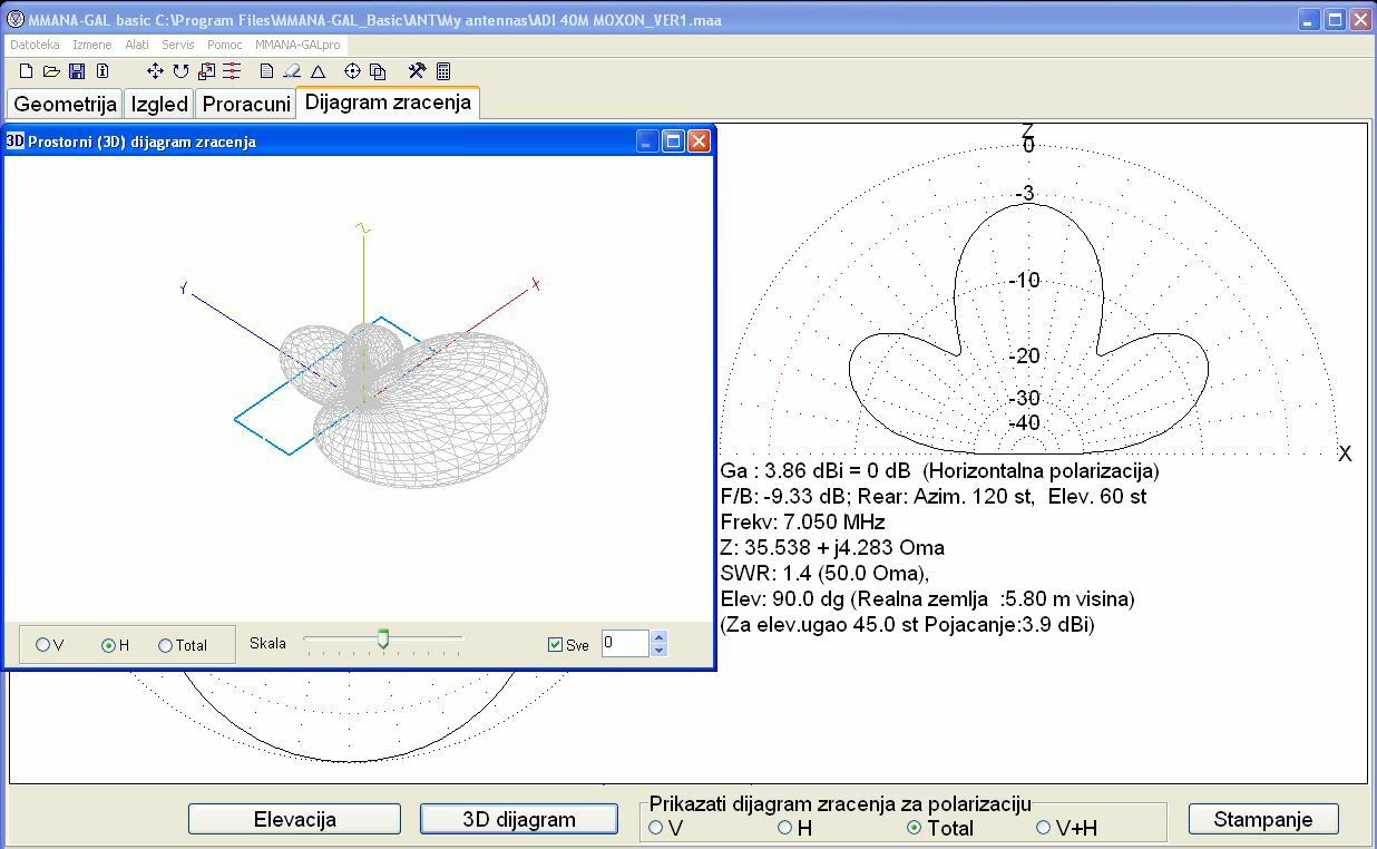

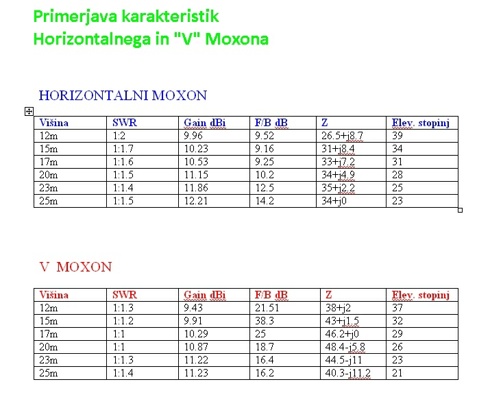

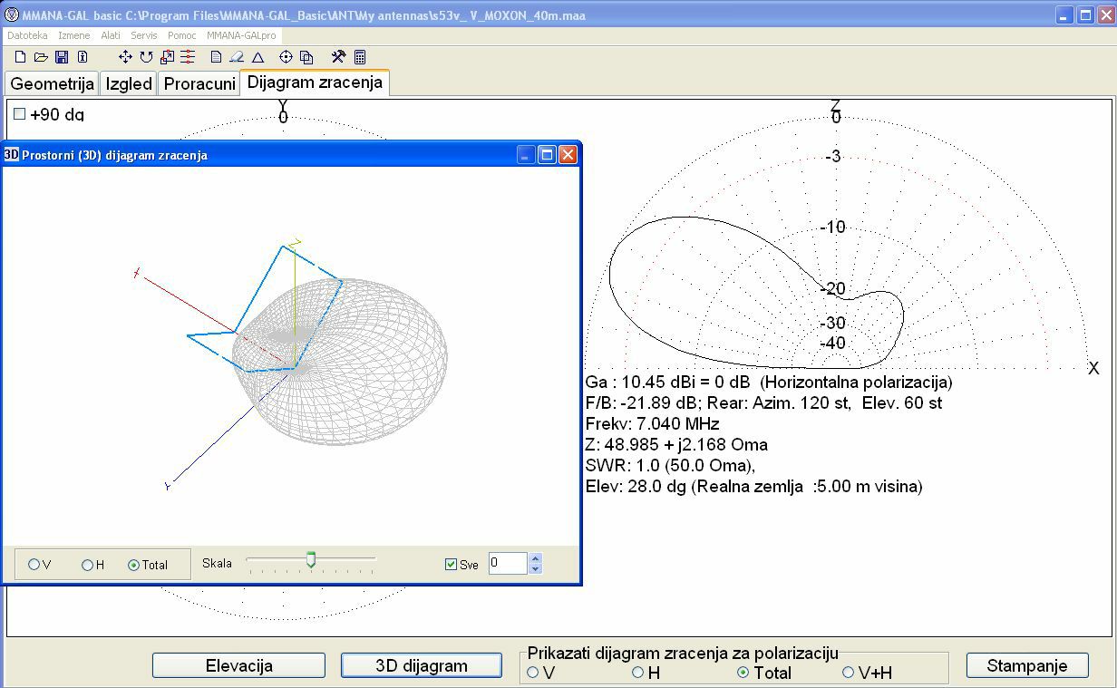

Naredil sem še par primerjav z MMana Gal Basic v. 3.0.0.31 programom. Jure S57XX pa bo tudi preveril čez par dni z EZNEC-om,kar sem mu poslal. če drži vodo. Vse simulacije za 40m so narejene za Barjansko zemljo in za višine postavitve. 12, 15,17,20,23 in 25 m.
Po mojih simulacijah ( brez dejanske izdelave ) bi se odločil naslednje:
1. Definitivno bi se odločil za Moxon varianto in ne običajni 2 el Beam. Moxon zavzema samo 70% površine običajnega Beama,karakteristike
pa so praktično enake.
2. V krajih kjer je sneg in žled, bi se zaradi mehanske trdnosti raje odločil za "V" verzijo
3. "V" verzija je po izmerjenih karakteristikah bolj primerna nekje do višine vpetja 23m ozr do polovice valovne dolžine.Nad to višino pa za horizontalno varianto.
4. Za portabel delo bi razmislil o "V" varianti iz ribiških palic ,ki jih dobavlja Kristijan S50XX
5. Za končno poglaševanje razmerja F/B naprej /nazaj bi pri reflektorju dodal Harpin dolžine cca 50cm s katerim bi uglasil anteno na najboljše
razmerje naprej/nazaj.
6. Prilagam nekaj primerjalnih testov.
